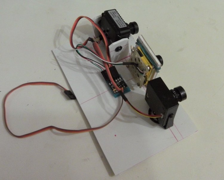

Опубликовано: 27 февраля, 2014 (изменено) Вообще, тайне: "на#бка ли TBS или нет" осталось жить недолго, максимум до весны. Я ведь не успокоюсь пока не пойму какая лучше :) В крайнем случае поставим на Скай 2 камеры и свичер :)Но в этом году наверное уже не успеем, а сравнивать их на земле бесполезно.Ну так вот... наступил Новый Год и все наверное забыли про сравнение Пиксима с ТБС.А я не забыл ;) Изменено 27 февраля, 2014 пользователем KBV rattis понравилось это Поделиться сообщением Ссылка на сообщение Поделиться на других сайтах

Опубликовано: 15 марта, 2014 Ну так как там сильно отстает сеавульф от тбс? Вот здесь отчет по тестированию. На второй странице небольшой кусочек видео для сравнения. smsinfo понравилось это Поделиться сообщением Ссылка на сообщение Поделиться на других сайтах
Опубликовано: 15 марта, 2014 (изменено) не знаю что вы сгородили с Пиксимом, но "Волчёнка" обижать не дам!Вот вам снег, солнце...Да не идеально, но и не так убого как показано в сравнении... Изменено 15 марта, 2014 пользователем Plohish Поделиться сообщением Ссылка на сообщение Поделиться на других сайтах
Опубликовано: 15 марта, 2014 Да не идеально, но и не так убого как показано в равнении... Да, у вас значительно лучше. Мжет быть снег другой или солнце... Или руки :) Поделиться сообщением Ссылка на сообщение Поделиться на других сайтах
Опубликовано: 15 марта, 2014 Ну так как там сильно отстает сеавульф от тбс? Вот здесь отчет по тестированию. На второй странице небольшой кусочек видео для сравнения. У вас явно что-то не так либо с камерой, либо со свитчером, либо с руками. Нормальный пиксим не выдает такую дерьмовую картинку, если в середине видео именно он. Поделиться сообщением Ссылка на сообщение Поделиться на других сайтах
Опубликовано: 15 марта, 2014 Это типа "тест камер"? :unsure: тут проблема явно не в камерах.... какая то лажа в видеоканале, все пересвечено и цвета идиотские, причем в той или иной степени на всех трех. Проверяй передатчик/приемник/писалку/провода/свичер/сплиттер и т.д. и т.п. - ищи проблему. Это видео набыло назвать не "сравнение курсовых камер", а "народ у меня какая то ерунда с видео, помогите разобраться и устранить". siderat, Plohish и Василий понравилось это Поделиться сообщением Ссылка на сообщение Поделиться на других сайтах
