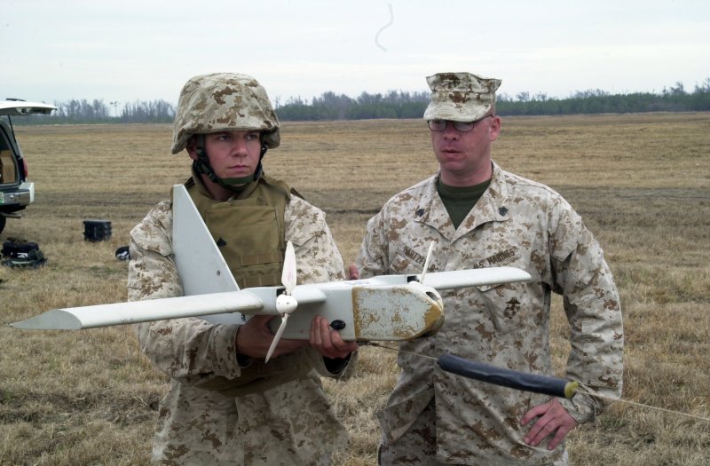

Ну самый знаменитый dragon_eye :) очень хорош для FPV ! post-17-0-11242400-1336819524_thumb.jpg

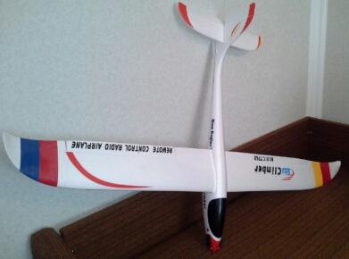

Неделю назад пришла моя "птичка"- Nine eagles Sky climber. Заламинировал крыло и частично фюзеляж пленкой 80 мк. , сняв перед этим штатные наклейки и окрасив законцовки консолей крыла в цвета флагов России и своей малой родины- Северной Осетии. Теперь с легкой дрожью в коленях жду погоды для первого облета на аэтодроме местного авиаклуба. Аппаратуру пока не ставил.post-697-0-14809500-1362390667_thumb.jpg

Из "начинки" приобрел пока приемник и передатчик lawmate у KIRа. Проверял на земле на километровой дистанции- пашут эти изделия бешено! :blink: Качественный продукт, одним словом. На неделе должна подъехать камера KX-2-12v micro color и очки Headplay от RangVideo. В ближайших планах было приобретение Futaba 8FG, но приближение одного страшного мартовского дня вновь наступило на горло моему эгоизму и заставило пересмотреть бюджет в пользу любимых женщин (о чем я, признаться, не жалею).
zerol likes this
Теперь меня волнует только одно: полетит ли птичка с fpv начинкой? Двухметровый размах крыла внушает оптимизм, но штатный движок не может похвастаться подобным! Хотя... Может я и ошибаюсь.!
Полетит, куда она денется.
amorozio likes this
Ну, дай-то Бог! Завтра первый облет без fpv. Эх! Держите меня семеро! :wacko:
