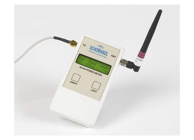

Прежде всего это Измерители мощности, КСВ, затуханий от "Praxsym Inc." (США) - есть диапазон 5.8 ГГц:

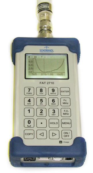

Затем "SCHOMANDL-Vertriebs-GmbH" (Германия):
-  "WLAN Power Meter" (2-6 ГГц)
-  "FAT-2710" (30-2700 МГц, панорамный)
