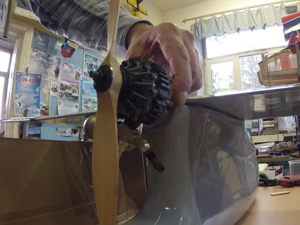

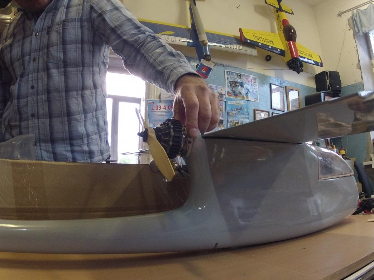

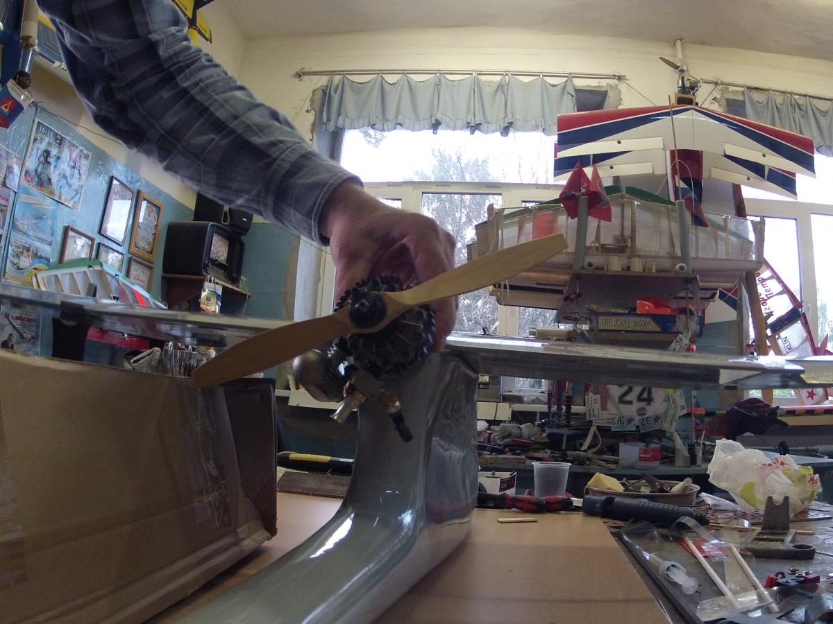

Опубликовано: 5 июня, 2012 Сегодня прошла примерка двигателя к самолету. За основу взят носитель Eagle Fiberglass FPV (близнец Skywalker 1680 в стеклопластиковом исполнении) Согласитесь, выглядит зачетно!!! slav и KIR понравилось это Поделиться сообщением Ссылка на сообщение Поделиться на других сайтах
