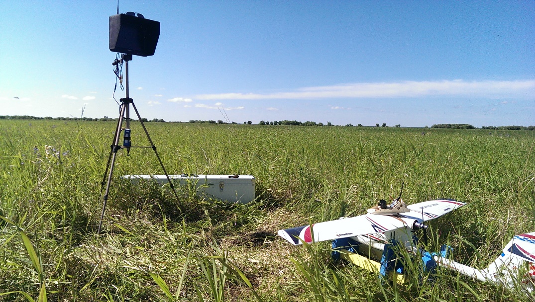

Опубликовано: 8 июня, 2015 В том ящике он и перевозится :) Поделиться сообщением Ссылка на сообщение Поделиться на других сайтах
