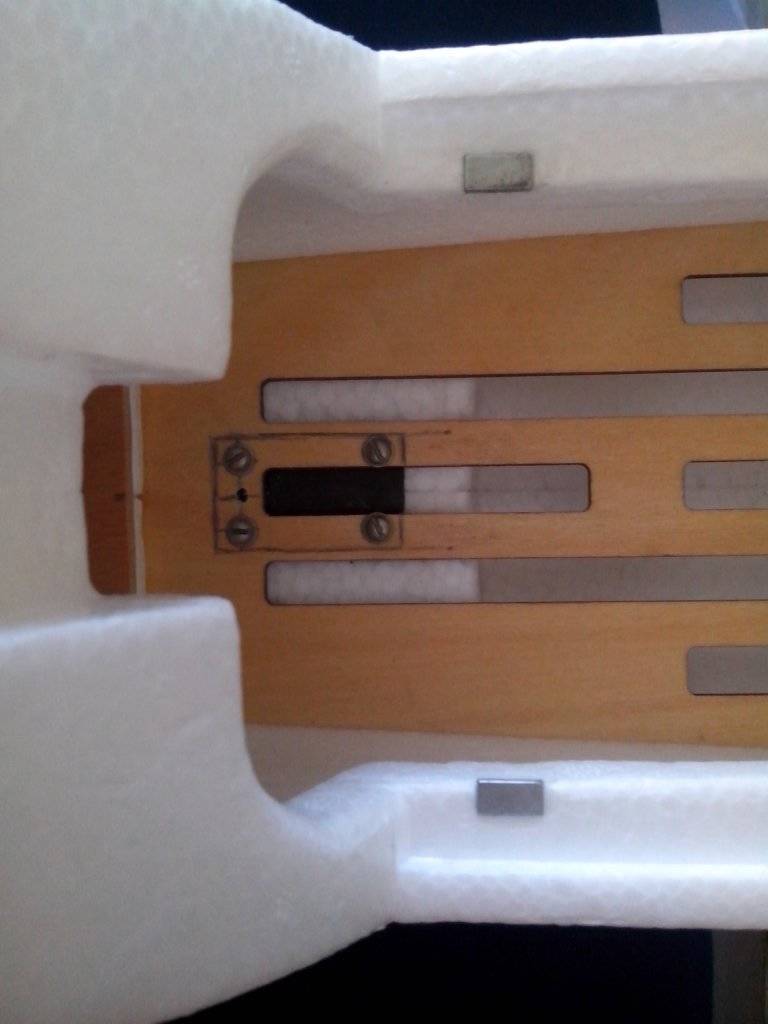

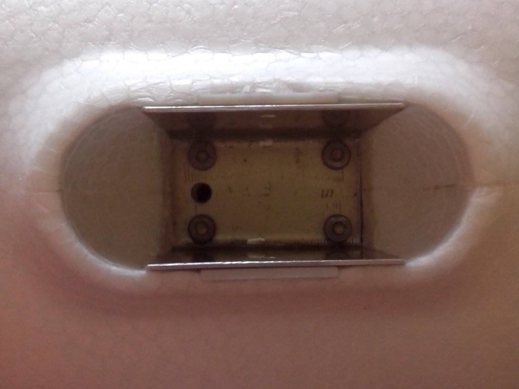

У меня компоновка другая. Video TX я врезал в киль заподлицо, там же закрепил Vee. Фото были ранее.
Во всю длину брюха сделал фанерную полочку, куда закрепил LRS RX, АП, ESC, датчик воздушной скорости. Полочка со всем этим хозяйством достаточно легко вынимается наружу.
Пока окончательно не решил, как сделать и куда закрепить LRS RX антенну на 433 МГц (хотелось бы диполь или Vee, а не просто штырь) и куда и как установить трубку Пито.
Чтобы ESC не грелся в брюхе, не стал расширять стандартных вентиляционных отверстий, а сделал новое - под винтом под углом 45гр. трубкой диаметром 12 мм аккуратно проткнулся точно в "салон". Думаю, что винт будет помогать протягивать воздух через "салон" и проблем с перегревом не будет, а будет, так расширю это отверстие, оно лучше стандартного т.к. вверху салона, а горячий воздух скапливается именно вверху.

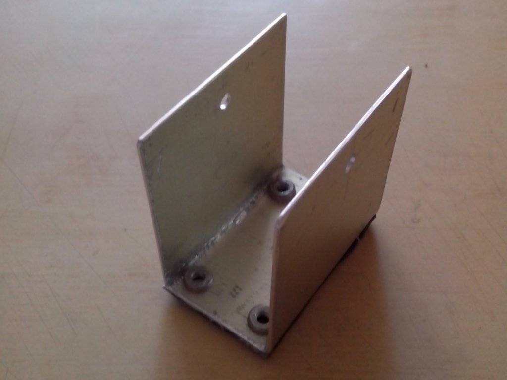

Кстати, независимо от автора этой же ссылки, похожим же образом сделал дополнительное переднее крепление крыльев.
Вчера закончил более жесткий крепёж колеса, вес удовольствия - 13 гр. Стандартные пластмассочки крепления колеса сначала было снял, затем вклеил обратно - сейчас они "часть конструкции". Само колесо тоже заменил. Взял вот такое - http://www.hobbyking.com/hobbyking/store/uh_viewItem.asp?idProduct=4120
Подошло тютелька в тютельку! Более мягкое, чем родное, пружинит, как надувное и не пористое. Надеюсь, что проживёт больше месяца.
