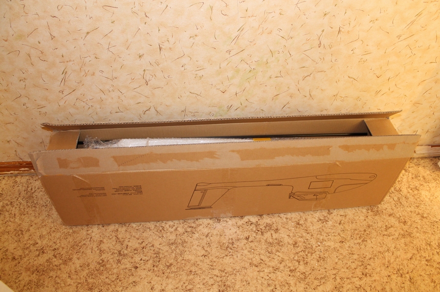

Итак главная коробка получена

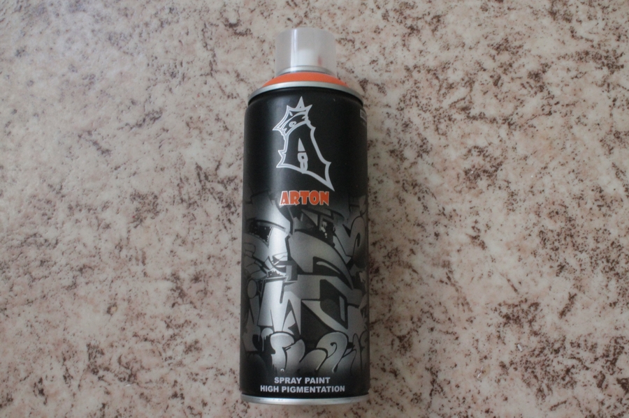

Решаем вопрос покраски, у тех кто пишет из аэорозольного баллончика на заборах и называет это искусством, покупаем такую краску:

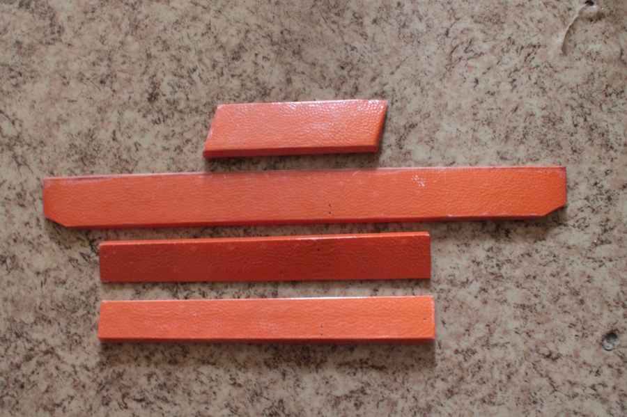

Решено красить подвижные детали: рудер, элероны, руль высоты и фонарь(будем считать подвижным, снимается же).
Красим. Краска ложиться просто супер, такое ощущение что проникает в шарики материала на молекулярном уровне (практически нано), материал не разъедает, перед покраской помыл части в спирте. Фонарь пока красить не стал, позже, как наделаю нужных отверстий и т.д. После покраски решил попробовать себя в качестве ламинаторщика, плёнка 75 мкм.

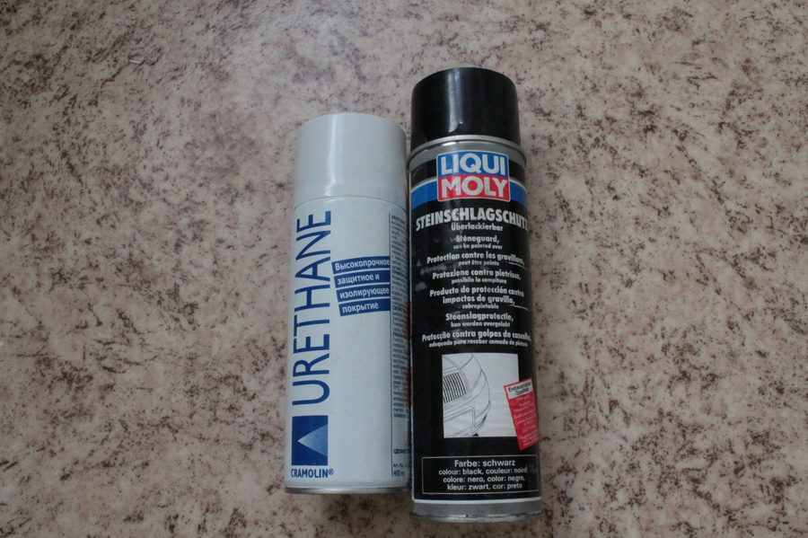

Пока гладил утюгом размышлял, плёнка конечно хорошо, но вот бы просто пластиком из баллончика покрыть. Дома есть у меня полиуретановый лак (им покрываю платы), в машине валяется баллончик антигравия (хотел ложе винтовки покрыть, очень качественно получается). Итак ставим эксперимент. Компоненты:
Я тоже сначала красил, потом ламинировал. Но потом пришел к выводу что ламинировать полностью крашенные детали ни есть гуд, по крайней мере покрашенные алкидными или акриловыми красками. Проходит время и пленка отстает, не красиво. Ищу подходящие краски или другое решение этой проблемы (покраска+ламинирование).
Вот этот лак наиболее интересен:

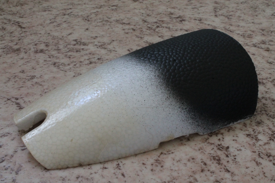

В качестве донора используем крышку фонаря. Антигравий конечно супер, покрыл ещё на балконе железку, матовый пластик, практически технология stealth. Но ! Вступил в реакцию с материалом, шарики вздулись... блин. Далее лак, он долгосохнущий, ждём сутки... В реакцию не вступил.

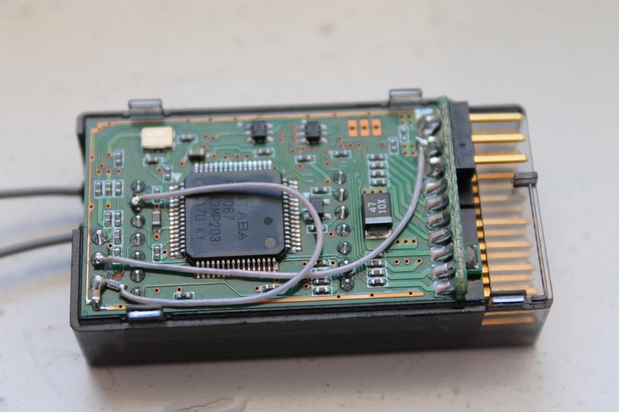

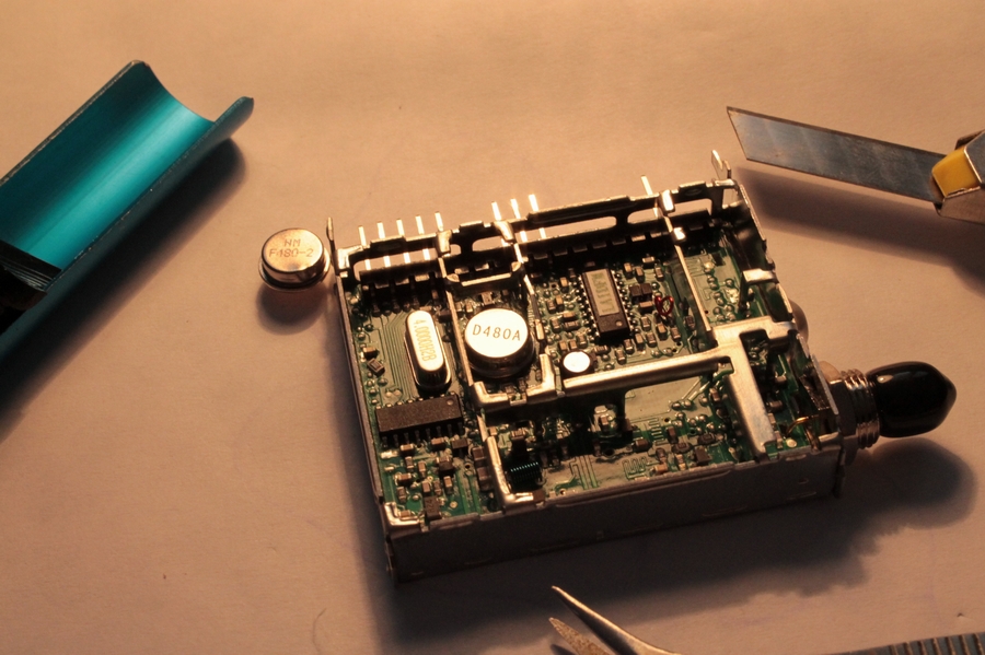

Пока скукота, достаём rssi из приёмника futaba r6208sb, для этого впаиваем rc-фильтр (1мкФ и 100кОм), всю эту богадельню выводим через разъём data на приёмнике, провод rssi позже укорочу - это пока beta...
Пока не остыл паяльник меняем фильтр в приёмнике. Не люблю ничего выпаивать, припой ещё тугоплавкий попался.

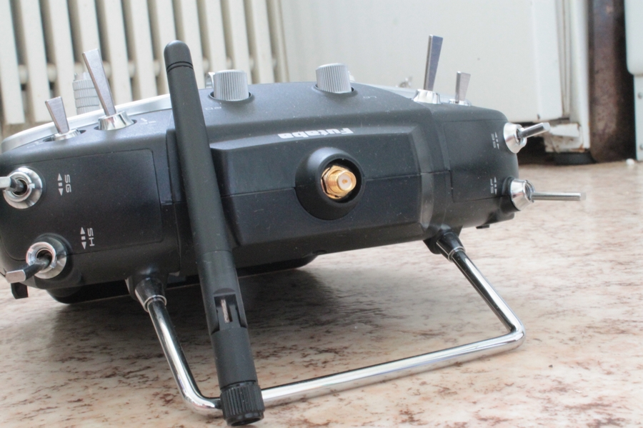

Делаем съёмную антенну на futabe, операция примитивная, сборка-разборка, 10 минут... Пригодится, т.к. в дальнейшем планирую использовать бустер.

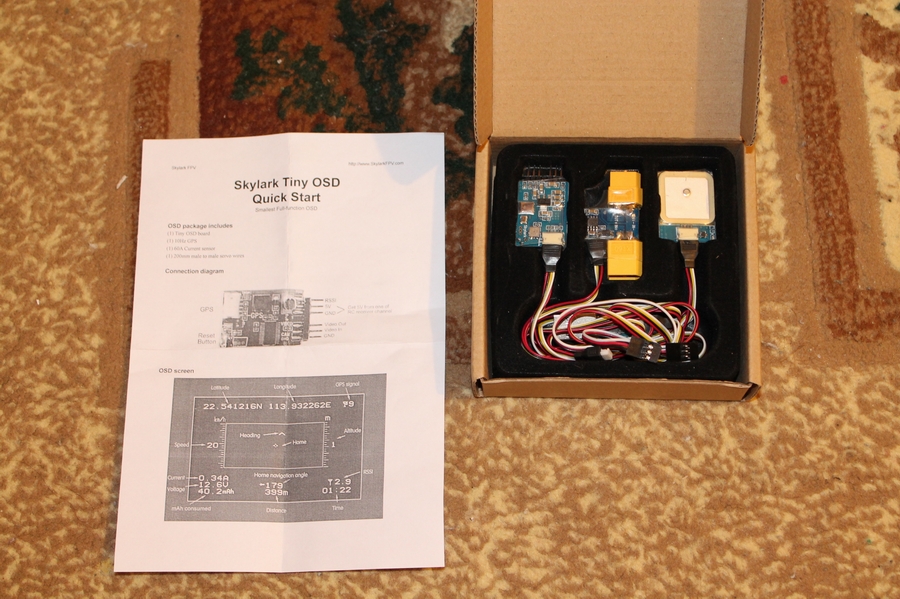

OSD решил использовать такую. Это первый в жизни самолёт, ставим простые компоненты, ну и ещё удалось приобрести две по цене одной, практически халява так сказать.

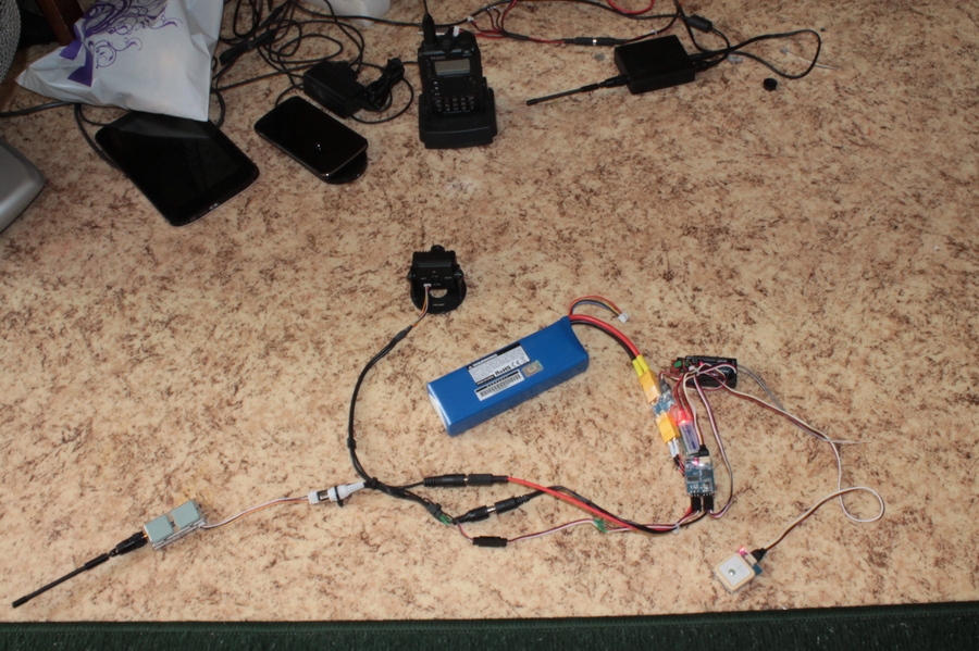

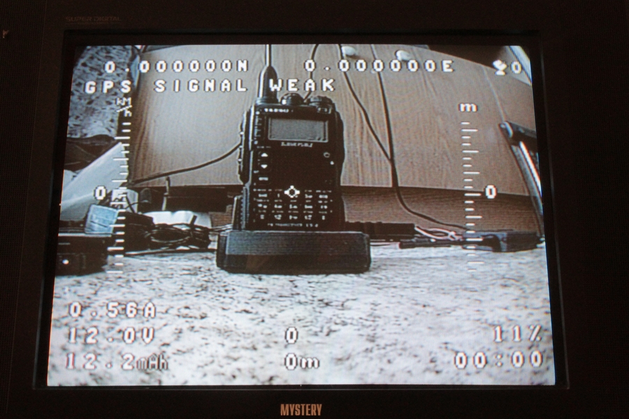

Спутники ловит, на момент теста на передатчик направил вентилятор. В комплекте с osd идёт кабель для программирования, попробовал откалибровать ток и напряжение так же диапазон напряжений rssi (кстати rssi поддерживает и цифровые данные) всё работает адекватно. Уровень rssi можно выставить в вольтах и процентах, поставил проценты, максимальное значение 99%, могли бы и 100% сделать.

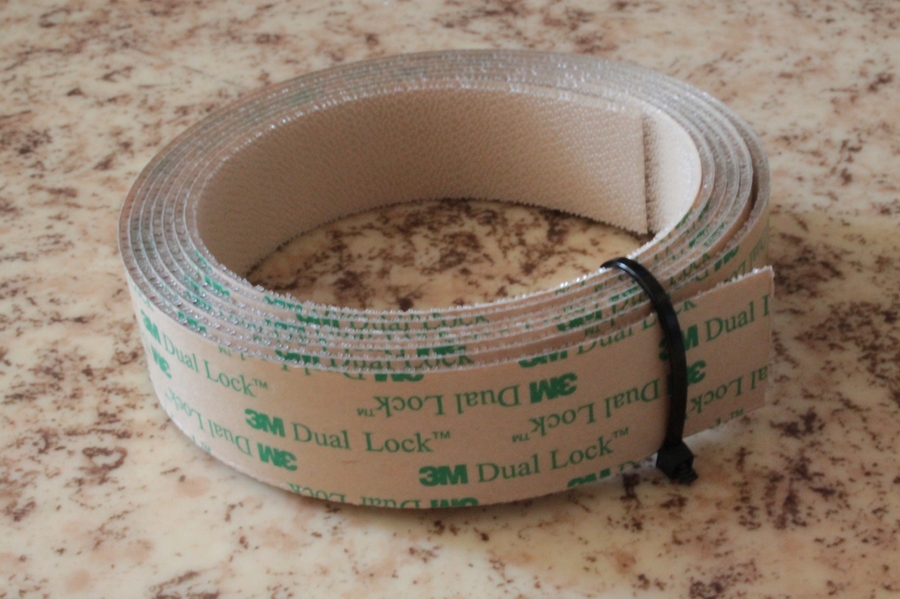

Для будущей сборки приобрёл такую липучку грибок/грибок, думаю на неё крепить к пене оборудование, она на самоклеящейся ленте. Как пишут на форумах к борту всё это проблематично клеиться, я наверное, под ней места лаком покрою. Как-то так...

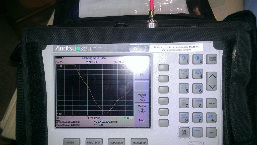

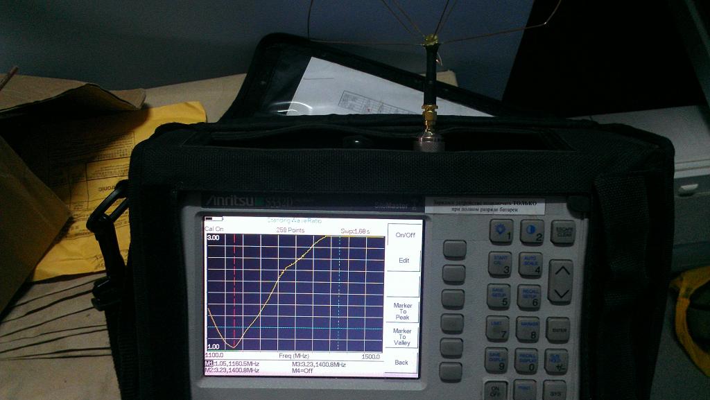

Антенна - это 70 % радиостанции. Это слова моего преподавателя, передатчик может сколько угодно качать мощности, но сколько полетит в эфир зависит от антенны. Моя работа и хобби связаны с передачей аудио и видео по радиоканалу. Подойдём к этому вопросу очень тщательно.
На такие частоты у меня и знакомых КСВ - метра нет. Обратился к пользователю
baliv
http://fpv-community.ru/user/680-baliv/
Для приёмника заказал у него клевер

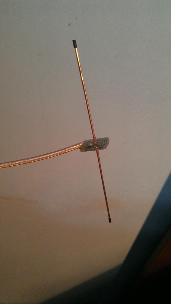

Я решил разместить диполь в правом крыле (на конце), один ус вверх, другой вниз.
Совместными усилиями с baliv (если так можно сказать) был изготовлен такой диполь для вклейки. Сам передатчик я планирую установить на фонаре, передатчик хорошо экранирован и фонить не должен. Далее 125 см кабеля в двойной оплётке до антенны. Трубуемый участок вклеится в крыло, при сборке буду непосретственно кабель пропускать внутри борта и вкручивать в передатчик.

Эх... ну да ладно. Продолжаем эксперимент.
Всё высохло, слой довольно пластичный, думаю спасёт только от выкрашивания, жесткости не придаст.

Хорошая, мне кажется, идея с лаком. Сечас сам строю Ская. Для защиты деталей, которым ламинация не к чему, самое то! Беру на заметочку!
Изменено пользователем amorozio
А этот лак как то укрепляет пену?
Думаю укрепляет, только надо слоя 2-3 с интервалом в час. Соберу хвост, малярным скотчем заклею лишнее и покрою. Если качество устроит, то буду покрывать фюзеляж, крылья пока в проекте ламинировать. Фото позже.
