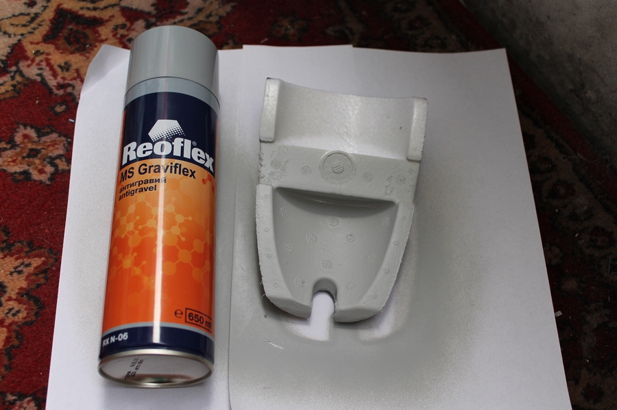

Пришёл к выводу что все эти лаки не очень (по крайней мере для меня), очень они жидкие, объёмные поверхности покрасить проблематично, всё стекает, надо много слоёв... короче для терпеливых.
В голове вертится мысль про антигравий. Позвонил знакомому, тот позвонил дяде Васе, который ещё при КПСС легковые ЗИЛы красил, попросил его посоветовать щадящий антигравий. Совет получен. Антигравий куплен (есть три цвета: чёрный, белый, серый). В реакцию с материалом не втупил. Думаю это последний эксперимент, не получится буду ламинировать. :unsure:
http://www.auto-emali.ru/in-detail.php?tovar=50878
http://www.auto-emali.ru/tds/TDS-Reoflex-N-06-Spray-MS-Graviflex.pdf
KBV понравилось это
Антигравий не дает гладкой поверхности - в нем наполнитель а-ля резиновый порошек. И что еще важно - его шкурить тоже не особо получится...
KBV понравилось это
Поверхность матовая как софт тач (soft-touch) пластик на телефонах...
Просветите, для чего шкурить ?
Заламинированный тоже не пошкуришь особо...
Шкурят для гладкости чтобы прибить прилипший мусор ;)

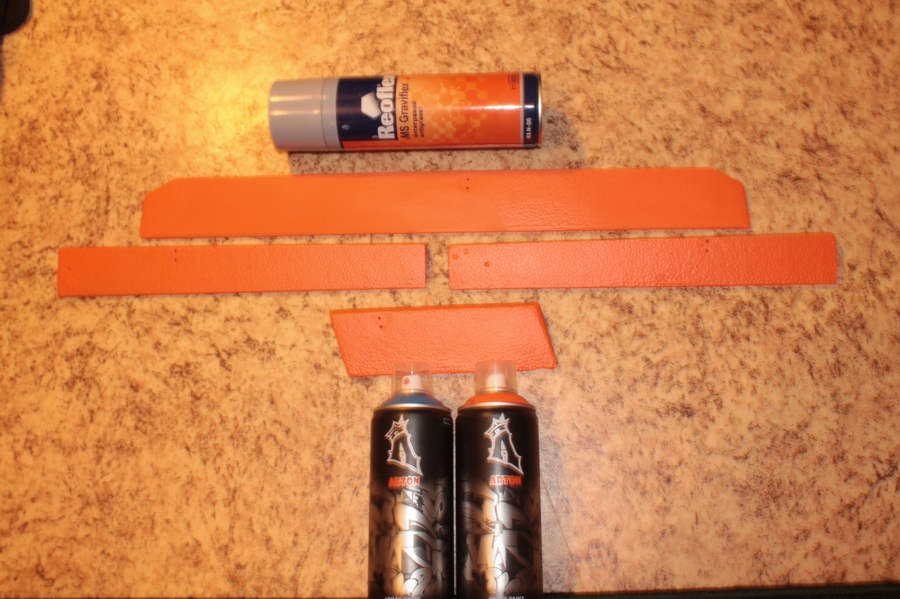

После слов Кира ободрал ламинацию с подвижных частей и решился на антигравий.
Итак рецепт:
1. Покрываю деталь антигравием, обязательно в тени, сушить принудительно нельзя так как слой антигравия при нагреве феном или на солнце начинает принимать губчатую форму, а так получается тонкий слой;
2. Деталь лежит сутки в прохладном месте;
3. Крашу;
4. На второй день после покраски начинается процесс окаменения, деталь становиться "железной" (слова Кира - на изгиб "железная"), например рудер получился с нулевым изгибом.
Терзающие вопросы:
1. Сильно ли нагоняю вес (весов то нет);
2. Как стойко данное покрытие и как поведёт себя этот панцирь при замятих, например при посадках ?
Думаю пока собрать хвост, весь самолёт буду красить синей краской с названием "blue sky"
Не очень понятен акцент на малярные работы по пене при строительстве своего первого дрона, обливное, толстое и прочное покрытие в будущем сыграет злую шутку.
Если честно, то и самому акцент не понятен, с малярными работами закончил, теперь сборка наземной станции и параллельно ская...
:blush:
Покрытие не толстое, не толще ламинации... :spiteful:

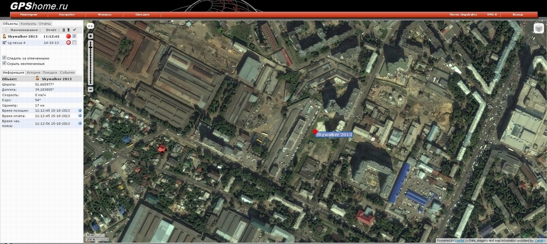

Приобрёл у Kira данный трекер, что сказать - вещь ! На форуме ничего интересного не нашёл, только это сообщение:
А мне тема понравилась с серверами. Мы сейчас без наземки летаем на дальняк, так чтобы отслеживать по реальной карте положение самолета, каждый 5 минут смс-ки отправляем и смотрим координаты где самолет, чтобы знать над каким населенным пунктом. Вот кто бы помог настроить трекинг сервис, было бы намного удобнее.
Раньше я пользовался трекерами и услугами этой компании http://www.gpshome.ru/, очень приятная вещь. У них есть бесплатный тариф, там можно привязать три трекера, правда трек хранится только 24 часа (прикольно было бы ви деть сразу три самолёта в реальном времени на карте). Короче я с ними списался, боролись два дня (параметры протокола, периоды отчёта и т.д. ) в итоге достигнут положительный результат (период я поставил раз в минуту, это на данный момент рабочий вариант). В итоге получена замечательная вещь, плюс ещё присутствует мобильная версия сайта и если в вашем смартфоне/планшете браузер поддерживает автообновление страницы (период которого кстати регулируется) то вы получаете невероятную мобильность.
Надеюсь Кирилл добавит информацию в свой магазин, многим она будет полезна.
gpshome v520.doc
Изменено пользователем chupakabra
dilkins, AAKostin, Денис и 1 другому понравилось это
Ну и в качестве ID указываем IMEI трекера, он есть под батареей и в ответных sms сообщениях при запросе координат...
Вроде всё... :rolleyes:
На сайт ее нужно в самое видное место! Я уже пол года ищу такие настройки! СУПЕР! 100000000 лайков!!!!
