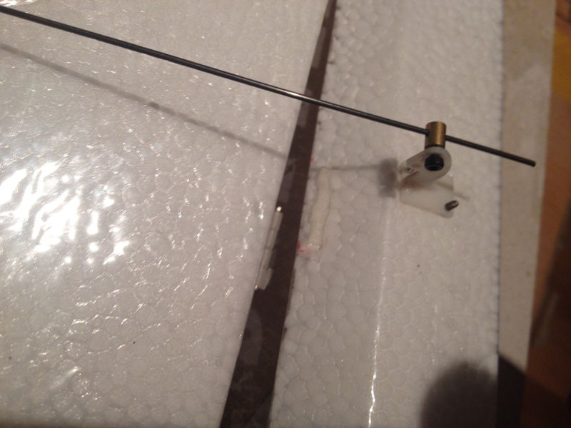

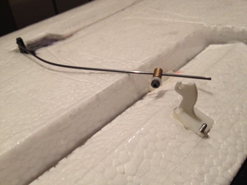

Опубликовано: 17 сентября, 2012 Руль высоты на месте. Цел и не вредим. Домой приеду сфоткую и выложу элероны. Оцените опытным взглядом. Был не слабый ветер, может действительно вырвало петлю. От удара о землю он не должен был вывалиться. Поделиться сообщением Ссылка на сообщение Поделиться на других сайтах
Опубликовано: 17 сентября, 2012 Но это же Скай - он на элероны реагирует постольку поскольку... И это совсем другое дело, чем когда отрывается или отсоединяется тяга руля высоты - тут у Ская реакция острая...Если элерон отрывается и он улетает - дело одно. Если он отрывается и повисает на тяге - тут уж совсем другой разговор, оторванный элерон мог превратиться в работающий флапперон и вообще непредсказуемо изменить поведение самолета в воздухе. Позвонил Максиму - он клеил пластиковые петли на штатный клей, не уверен что этот клей дружит с пластиком. Я петли вклеиваю на циакрин, вырвать их руками можно с усилием не менее 4кг... Поделиться сообщением Ссылка на сообщение Поделиться на других сайтах
Опубликовано: 17 сентября, 2012 Значит 100% вырвало элерон. Значит расследование это трагедии изучено и закрыто. Поделиться сообщением Ссылка на сообщение Поделиться на других сайтах
Опубликовано: 18 сентября, 2012 На одном элероне сломало петлю крепления!!! На втором одну петлю сломало, вторую вырвало!!! вот и пойми от удара или в полете и с каким\. что произошло??? Поделиться сообщением Ссылка на сообщение Поделиться на других сайтах
Опубликовано: 18 сентября, 2012 Петлю 100% вырвало в полете, а кабанчик сломался уже от удара. У меня были такие краши от вырваных петель. Поделиться сообщением Ссылка на сообщение Поделиться на других сайтах
Опубликовано: 18 сентября, 2012 Сразу могу сказать на будущее - самое худшее из видов крепления тяги к кабанчику и было применено. Они или рассоединяется не вовремя или закусывает кабанчик.Нужно гнуть тягу. Если каждая РМ управляется по своему каналу - то гнуть сразу по месту концы Z-образно. Если это элероны от одного канала приемника - то по середине тяги надо сделать /\ загиб для точной регулировки симметрии элеронов.Явно вырвало внешнюю петлю, с остальное разрушение уже от машущего элерона - и лопнувшая петля и сломанный кабанчик. Поделиться сообщением Ссылка на сообщение Поделиться на других сайтах
Опубликовано: 18 сентября, 2012 Может надо три петли на всякий случай вставлять??? Так, для крепости. Поделиться сообщением Ссылка на сообщение Поделиться на других сайтах
Опубликовано: 18 сентября, 2012 (изменено) на три конечно и нужно было делать, Но я Тебе говорю что у меня вырывало из пены плоские петли, клеил на циакрин. Попробуй конечно добавить дополнительные петли. Элерон хорошо гнется от ветра, поэтоиу когда петли только по краям это не очень хорошо. Я сейчас клею на армированную ленту. Элерон не срезаю, просто разработал его хорошо и что бы не рвалась пена грею слегка феном. После разработки прикрепляю скотч. А середину элерона делаю надрез и впихиваю карбоновый профиль 1мм*4мм. Теперь элерон не гнется в местах крепления кабанчика. Изменено 18 сентября, 2012 пользователем Oleg Поделиться сообщением Ссылка на сообщение Поделиться на других сайтах
Опубликовано: 18 сентября, 2012 Проверь редуктора машинок, не пострадали ли при краше. Поделиться сообщением Ссылка на сообщение Поделиться на других сайтах
Опубликовано: 18 сентября, 2012 А как их проверить??? Поделиться сообщением Ссылка на сообщение Поделиться на других сайтах
Опубликовано: 18 сентября, 2012 Обычным приемником (плавность хода). Поделиться сообщением Ссылка на сообщение Поделиться на других сайтах
