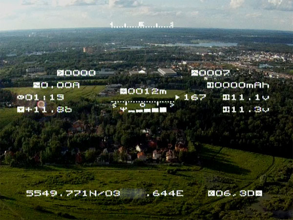

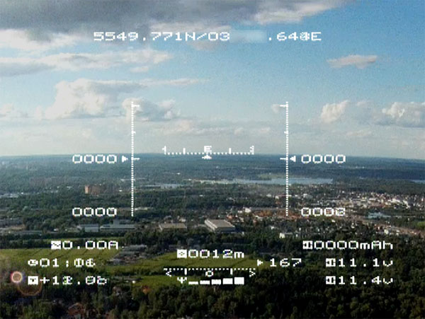

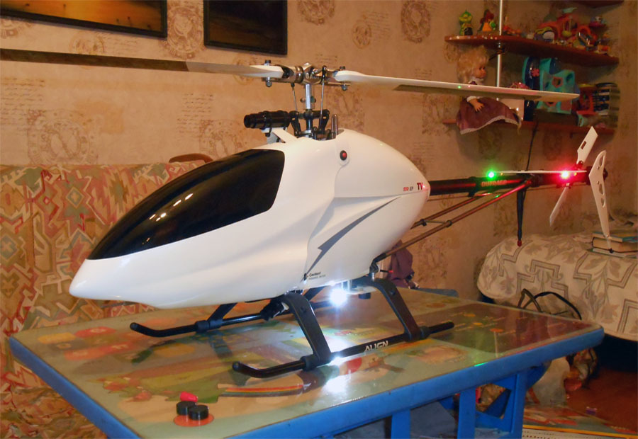

Опубликовано: 17 сентября, 2013 Давненько сюда не заглядывал… Совсем тема свалилась куда-то вниз по списку…На вертолётное FPV никто не решается что ли?... ;) - Получается «тема одного пилота»! :)Ладно, подкину маленько новостей:Летается нормально, с опытом чувство напряженности пилотирования вертолёта всё более притупляется, полёт становится более свободным, даже может быть чуть развязным: Совершенно незаметно для себя, достаточно свободно, начал выполнять пусть простенькие, но уже фигуры пилотажа: И вот тут открытие: оказывается с камерой установленной под определенным углом, удобным для спокойных полётов, взлётов-посадок, крайне неудобно «полотажить»… Причина – не видна верхняя полусфера пространства, что делает неконтролируемым например полет в инверте, выполнение других фигур…Очевидное решение – ставить трекер камеры… Но не тут-то было… На вертолёте это оказалось по ряду причин невозможным. В результате были установлены две переключаемые камеры, ну и соответственно адаптирована телеметрия.Вот пробный облет «двухкамерной конфигурации»: Ну так нынче выглядит моя "птичка-монстрик": :) Денис, Alex333, AAKostin и 2 другим понравилось это Поделиться сообщением Ссылка на сообщение Поделиться на других сайтах
Опубликовано: 17 сентября, 2013 Мегакруто! Круче любого коптера :) FPV на вертолетах для настоящих мужиков ) Поделиться сообщением Ссылка на сообщение Поделиться на других сайтах
