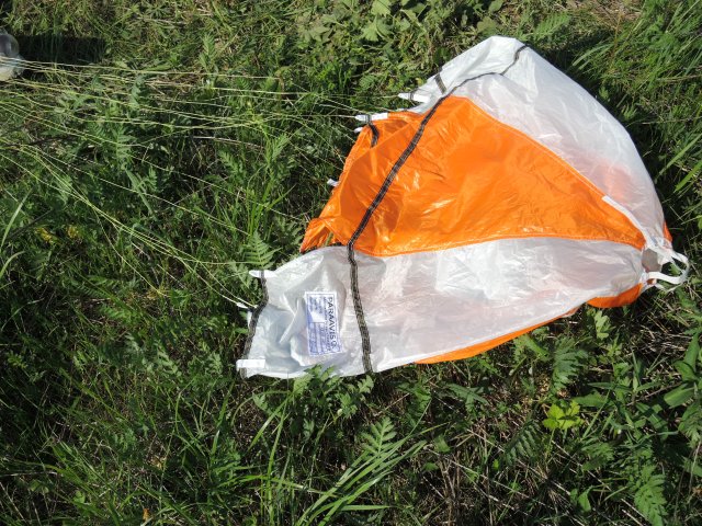

Posted July 10, 2014 Это парашют в сложенном состоянии Это если развернуть Share this post Link to post Share on other sites

Posted October 14, 2014 Многие не знают, где взять парашют для БПЛА Жаль, что раньше не видел этого сообщения! Почему МНОГИЕ не знают? Кто бывает на форуме РСД, тот знает. он совсем не тяжелый Всё зависит от площади купола. Если площадь купола 2,5м2, то вес 283г -эт много! Вы приводите фотографию укладки купола. Так купол не укладывают. Распространённая ошибка! Такое ощущение, что производитель, стропы изготовил из распущенной бельевой верёвки. Share this post Link to post Share on other sites
Posted October 31, 2014 Острожнее с этим парашютом ! Это парашют в сложенном состоянии Это если развернуть Осторожнее с этим парашютом ! Купиликак раз его с рук в Новосибирске (сказали что летал как раз на 5 кг аппарате), похоже они его не открывали к их счастью). Слава богу в трубе продули перед тем как на самолет поставить. При нагрузке 5 кг - скорость 9 м/с, при 6,5 кг - 14 м/с и порвалась центральная стропа. Не хочу обидеть производителя, но что то не сходится. Либо нас надули. В любом случае проверьте перед реальным использованием. Share this post Link to post Share on other sites
