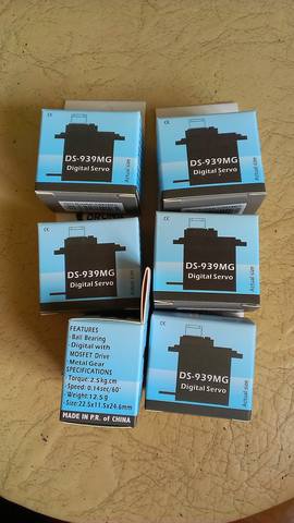

пришли сегодня сервы. будут тестироваться по часу на ССРМ-сервотестере. думаю про нагрузку.. нужна ли она им будет на время тестирования?
а так же, кило лития :) жесткий корпус - гумно редкостное.. при нажатии на шов - трещит и местами продавливается до щелей. к каждому паку приложена карточка, в которой побаночно расписано внутреннее сопротивление и вольтаж (в состоянии хранения) интересно проверить... потыкал тестером - соответствует! надо же... не поленились и не написали от балды..
ждем остальные ништяки...
В чем смысл тестировать по часу сервы?
выбраковать. сдохнут или нет.
Drozd79 likes this
