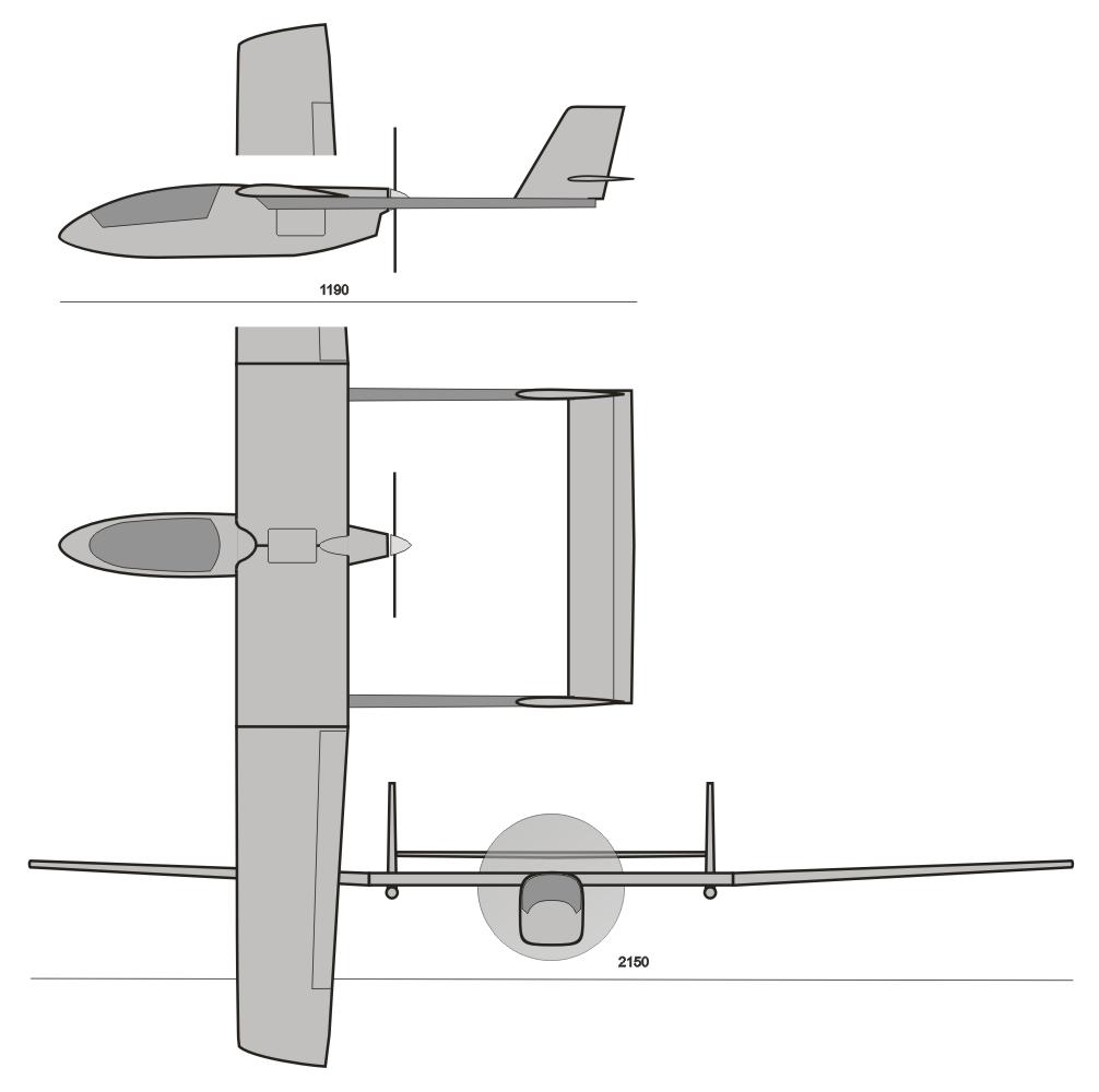

В новом году нужно бы начать новый проект. Давно собирался сделать двухбалочник.
Это будет небольшой мотопланер с вместительным фюзеляжем, быстрая сборка-разборка, компактный в разобранном виде. Размах 2150мм, вес до 2500гр, Все части в размер до 750мм. Ящик будет 800х300х250мм.
Примерный эскиз:
post-1630-0-59724700-1388913318_thumb.jp
Чем схема интересна? В отличии от Ская, не ограниченным размером винта.

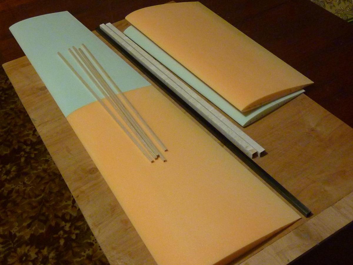

На данный момент есть заготовки хвостовых балок, крыла, лонжероны и матрица с подходящей болванки.

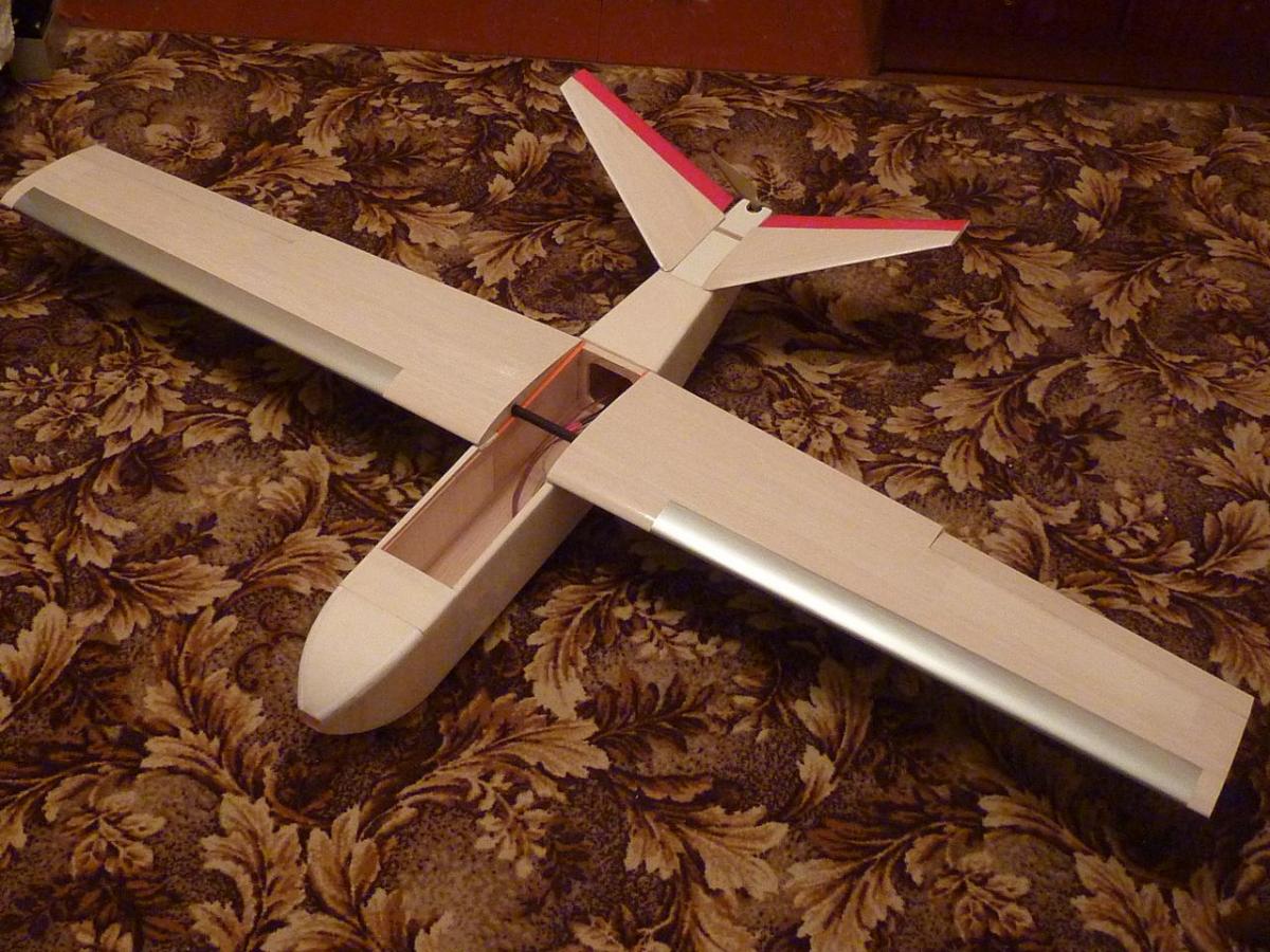

Небольшой отчет по строительству самолета по схеме Talon X-UAV.

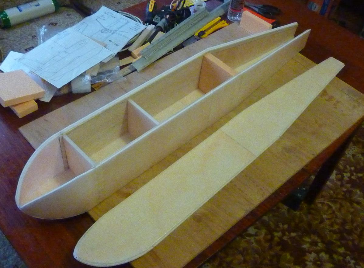

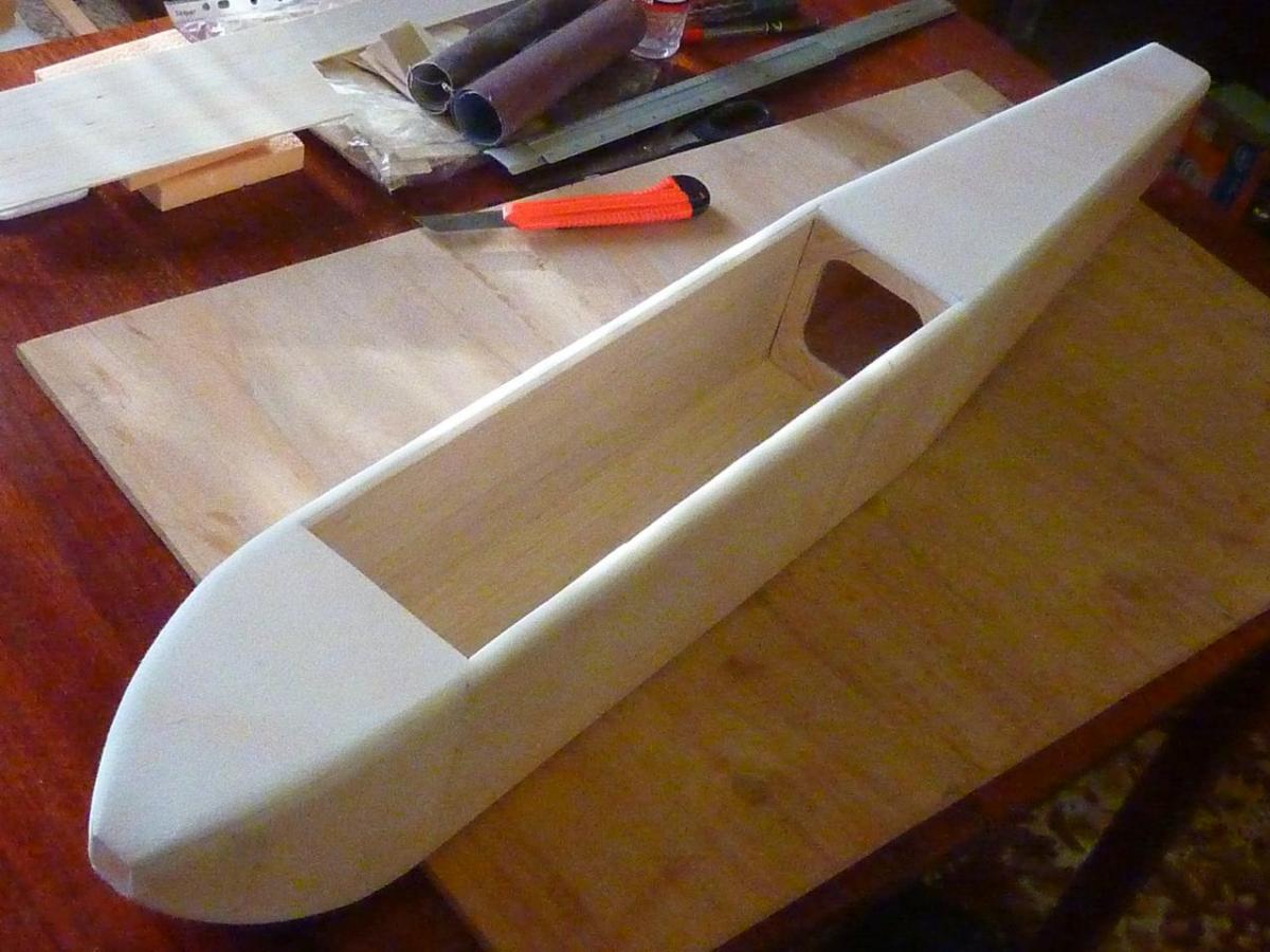

Фюзеляж:

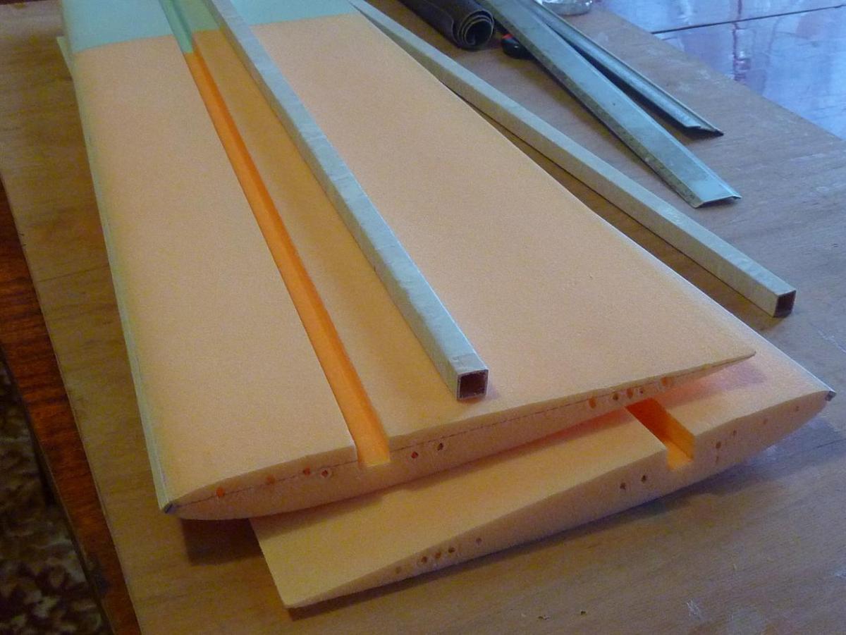

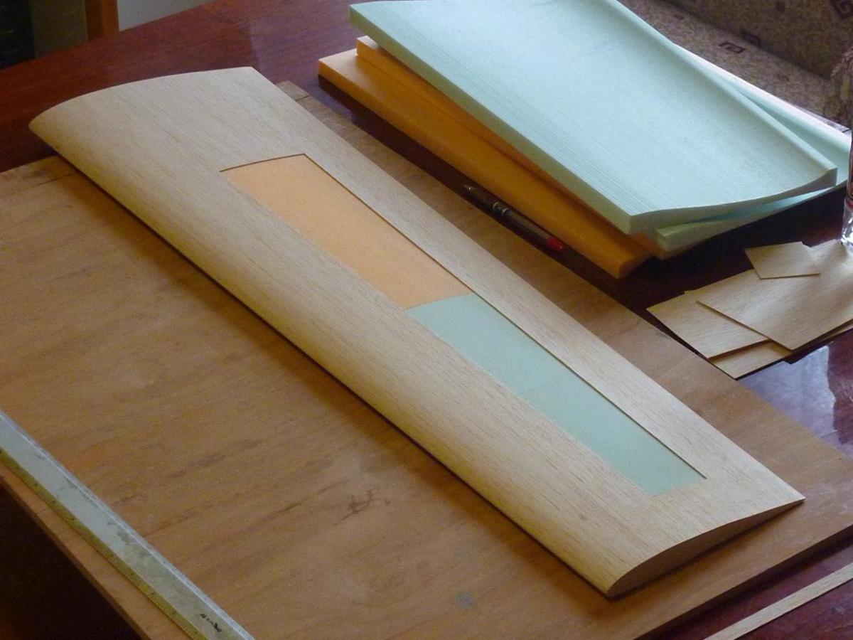

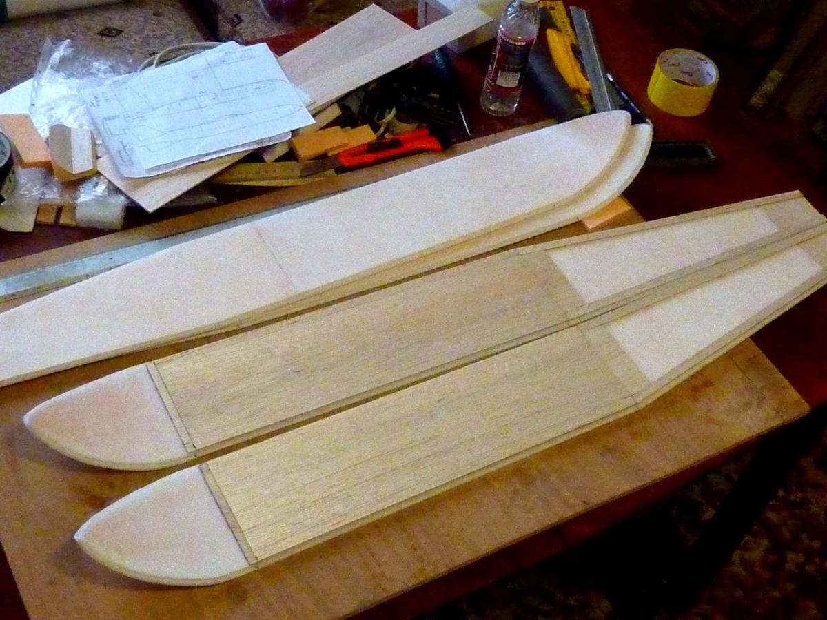

Крыло:

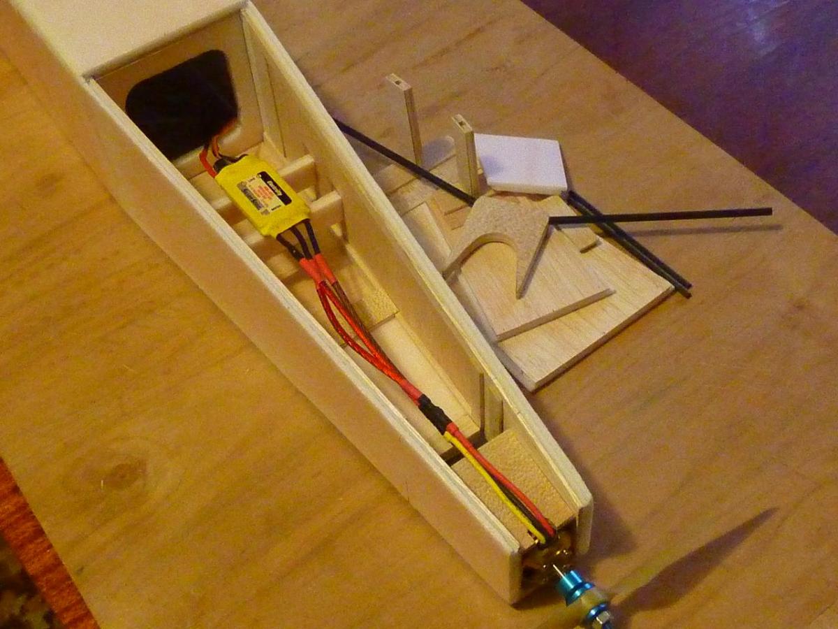

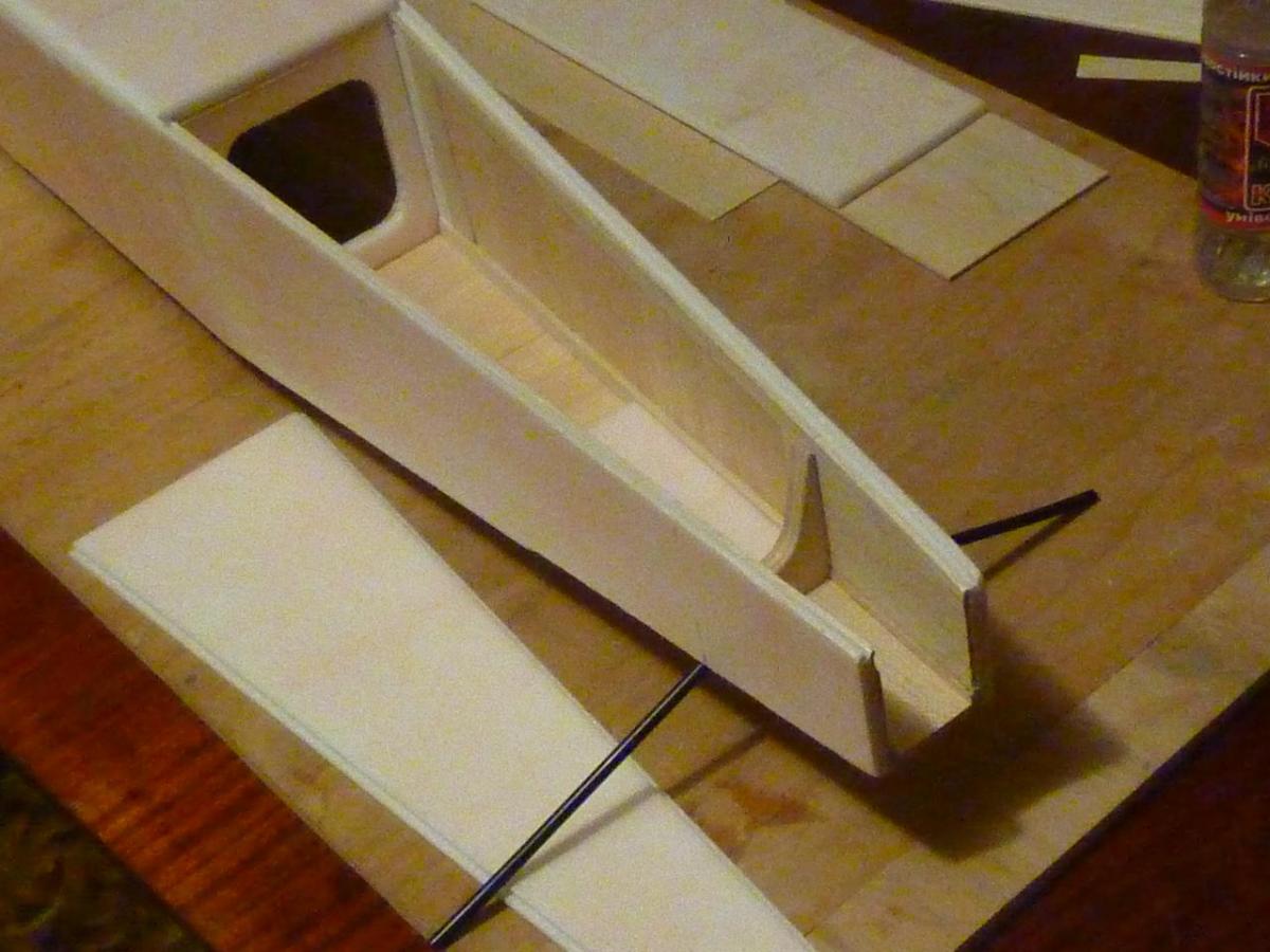

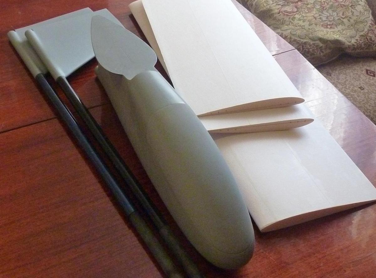

Хвостовая балка, крепление оперения:
