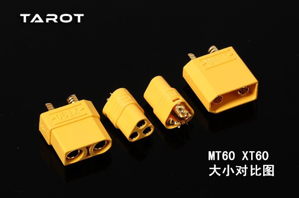

Опубликовано: 29 августа, 2014 Прикольные разъемчики ТАРОТ для моторов, наподобие XT60 KBV и amorozio понравилось это Поделиться сообщением Ссылка на сообщение Поделиться на других сайтах

Опубликовано: 29 августа, 2014 (изменено) Разъемы 3х для двигателей выглядят сомнительными, надо подождать отзывов.Я уже встречался с проблемами с плотной укладкой этих проводов- регуль перестает правильно "понимать" положение двигателя. Очевидно из за наводок однго провода на другой. На счет XT60 - полностью согласен, давно пора выкинуть Т-разъемы :) Изменено 29 августа, 2014 пользователем KBV Поделиться сообщением Ссылка на сообщение Поделиться на других сайтах

Опубликовано: 30 августа, 2014 (изменено) А никто не обратил внимание, что на фотке то XT90 :)На верхней (фотке) даже надпись видно. Да и на нижней если присмотреться. Для ФПВ самолетов мне показалось что XT90 перебор, слишком тяжелые. А в полете такие токи не нужны.XT60 вполне тянут ~70А кратковременно при взлете. Изменено 30 августа, 2014 пользователем KBV Поделиться сообщением Ссылка на сообщение Поделиться на других сайтах
Опубликовано: 30 августа, 2014 Мне более интересны MT60 для моторов: тяжелые ли они, можно ли провода укладывать с параллельно с их использованием.... и самое главное, никак не соображу, можно ли фазу сдвигать поворотом разъема.. Поделиться сообщением Ссылка на сообщение Поделиться на других сайтах
Опубликовано: 30 августа, 2014 Думать над сдвигом не стал, проверил на практике - не помогает, не реверсируется. Поделиться сообщением Ссылка на сообщение Поделиться на других сайтах
Опубликовано: 30 августа, 2014 и самое главное, никак не соображу, можно ли фазу сдвигать поворотом разъема.. Судя по фотке там пропил только на одной грани, так что не перевернешь... Поделиться сообщением Ссылка на сообщение Поделиться на других сайтах
Опубликовано: 30 августа, 2014 я мозг включил, даже если бы пропила не было, то походу все-равно не сдвигалась бы... Поделиться сообщением Ссылка на сообщение Поделиться на других сайтах
Опубликовано: 30 августа, 2014 (изменено) надо регули нормальные использовать, с программным реверсом ;) Изменено 30 августа, 2014 пользователем KBV Поделиться сообщением Ссылка на сообщение Поделиться на других сайтах
Опубликовано: 30 августа, 2014 можно ли фазу сдвигать поворотом разъема.. Однозначно нет. Не получится смены направления сдвига фазового. Поделиться сообщением Ссылка на сообщение Поделиться на других сайтах
