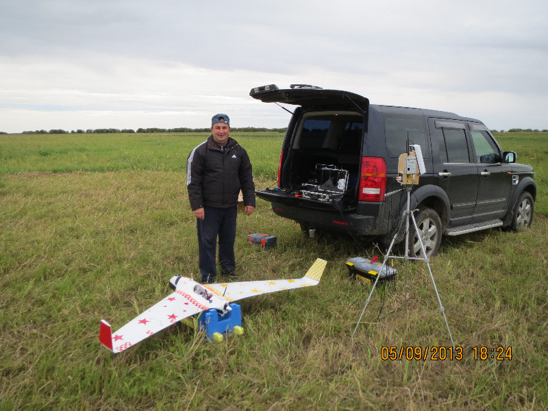

Posted September 10, 2013 (edited) Это Х7, со Штормом... Чуть позже видео его последнего полета загружу... :) Edited September 10, 2013 by Иваныч OlegFpv likes this Share this post Link to post Share on other sites
Posted September 10, 2013 (edited) Самолет со Штормом уплыл в Китай! :) Шторм, кстати, ни при чем. Edited September 10, 2013 by Иваныч Share this post Link to post Share on other sites
Posted September 10, 2013 Хм.. сложно сказать причем или не причем. На 2:15 в режиме RTH Шторм вводит самолет в снижение до 18м/с! Можно предположить, что это стало причиной частичного разрушения, например винглет мог оторваться. Как то не совсем адекватно самолет в конце стал летать. Share this post Link to post Share on other sites
Posted September 10, 2013 (edited) Нет Кирилл, стыдно признаться, но виноваты мои кривые руки :), Снижение конечно быстрое и я запаниковал, ну и штурвал на себя. Автопилот пытается увести самолет домой, а я не даю... ну и зарулился. Ладно, пусть отрицательный, но опыт. :) Edited September 10, 2013 by Иваныч Share this post Link to post Share on other sites

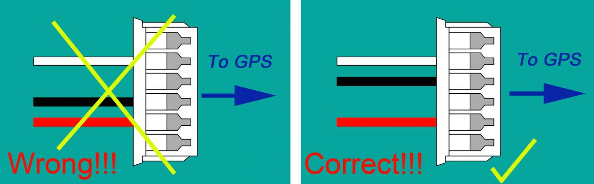

Posted March 29, 2015 прошу помощи, имеется шторм 1.03нашел картинку с распиновкой кабеля подключения gps у меня кабель, судя по этой картинке, с неправильной распиновкой (левый рис.) вот непойму, что делать, менять распиновку или нет?з.ы. или эта картинка относится к прошивке 2.01? и прошиваясь на нее, следует менять распиновку? Share this post Link to post Share on other sites
Posted March 30, 2015 Картинка может относится к версии платы! Не путайте пожалуйста с прошивкой. При прошивке меняется работа "программы" для той платы для которой ее делали но логика и работа элементов не может поменяться в силу ее физической природы.Вывод распиновку не менять...А что на плате Шторм 1.03 разве плохо спутники ловятся? У меня все работает хорошо, Share this post Link to post Share on other sites
Posted March 30, 2015 (edited) В том то и дело, у меня 2 версия платы и судя из описания http://www.goodluckbuy.com/cyclops-storm-v2-01-osd-ahrs-based-osd-rtl-rth-auto-return-staberlization-f-fpv-w-protective-case.html провода у меня не правильно разведены.вот ума не приложу, что делать. Плату покупал б/у, подключил первый раз. причиной стало то, что:- висит экран загрузки, далее ничего не происходит.- диод на плате не горит, но сама плата работает.- не могу попасть в меню настроек, жмакая кнопки. думаю может перепрошить на более свежую прошивку, может поможет? еще читал, что надо на gps напругу померить, может быть 3,3в или 5в, если 5в, то паяют перемычку какую то. Андрей, если у Вас 2 версия платы, то подскажите какая распиновка GPS у Вас? Edited March 30, 2015 by moto Share this post Link to post Share on other sites
Posted March 30, 2015 К сожалению у меня 1.03 и по 2 я вам не подскажу. Хотя попробуйте отключить GPS и посмотреть загрузится он без нее. Все автопилоты что у меня были так или иначе включались без GPS. Share this post Link to post Share on other sites
Posted March 30, 2015 Перепробовал все:и с отключенным гпси перепрошивал на 3 разные прошивки гиро работает прикалибровке после прошивки значения скачут, но висит на загрузке и все тут, хоть убей!наверное с платой что то.... Share this post Link to post Share on other sites
Posted March 30, 2015 Без подключенного GPS у меня тоже висит. Проверьте подключение GPS приемника. Share this post Link to post Share on other sites
Posted March 30, 2015 прошу помощи, имеется шторм 1.03нашел картинку с распиновкой кабеля подключения gps GPS-wrong.jpgу меня кабель, судя по этой картинке, с неправильной распиновкой (левый рис.) вот непойму, что делать, менять распиновку или нет?з.ы. или эта картинка относится к прошивке 2.01? и прошиваясь на нее, следует менять распиновку?У меня как на втором рисунке, этот разъем вставляется в приемник GPS. moto likes this Share this post Link to post Share on other sites
