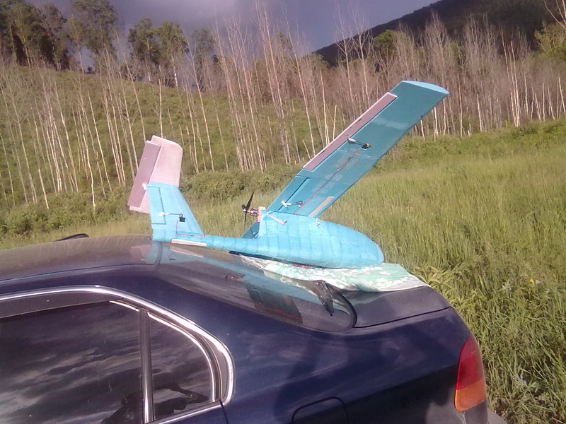

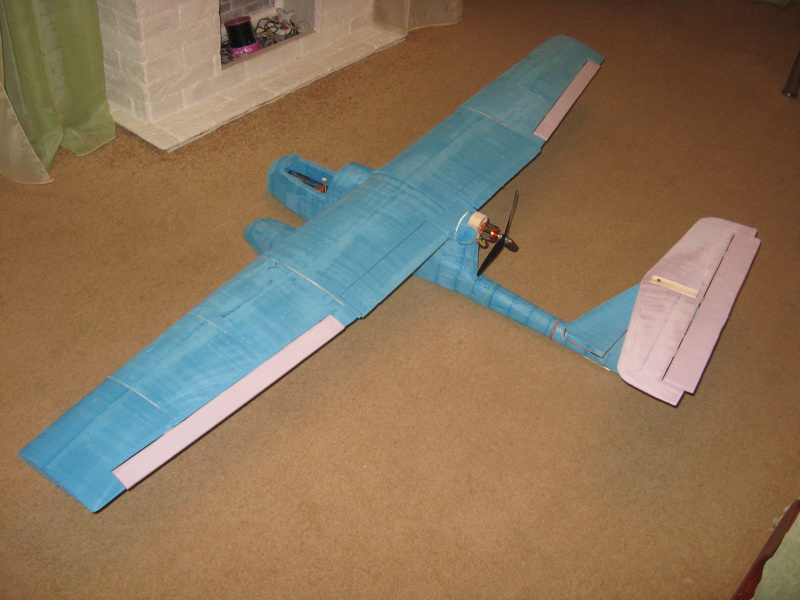

Построил по Вашим чертежам. Сейчас притерпел немного изменений (крыло сдвинул назад). Установил FPV, облетал. На фото (дома) это постройка зимой, а на другой после первого облета.
Изменено пользователем cessna150
