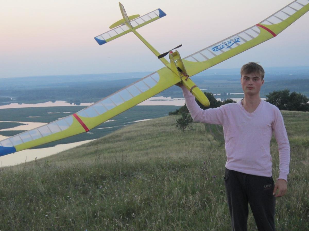

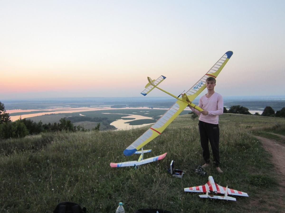

Опубликовано: 12 декабря, 2012 (изменено) Мой Спирит-100" - в фюз вся начинка влезла, наружу только камера торчала. И еще место в крыльях осталось.Надо его отремонтировать, сейчас фиг купишь бальзовый планер. Изменено 14 декабря, 2012 пользователем KIR Поделиться сообщением Ссылка на сообщение Поделиться на других сайтах
Опубликовано: 12 декабря, 2012 Вот! http://www.alexwest....roup0=M?????&menu=0Во первых это с размахом 1.5м, т.е. ни о чем, планер начинается от 2м размахом (лучше 2.5) и хордой от 200мм. Вот мой Спирит вроде есть в продаже http://www.capitalhobbies.com/catalogue/show/8722.html и всего то 6980р просят (на самом деле этот сайт обновляется плохо, цена может и отличаться, как и наличие). Правда он безмоторный (я морду наращивал) - зато особо прочный под затяжку лошадями ;) рассчитан! Поделиться сообщением Ссылка на сообщение Поделиться на других сайтах

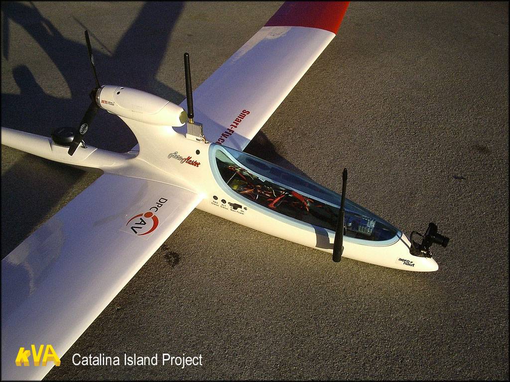

Опубликовано: 15 декабря, 2012 Поздравляю с приобретением!(Если не тайна - где и как - не для рекламов -у нас куплен? -интересно..) Мну - мыслил так -- закрылки резать однозначно. (Привык - нравится иметь - можно пользовать - а можно и не трогать - кому как) В фюзе имея большой заас по высоте - делается многоэтажный бутерброд в фюзе .. - народ ваял - шукать на групсе и трубе. Штырь - НЕ МЕНЯТЬ!! Замена на похожих вариантах на карбон - пробовал - "копенгаген" получается -- не стоит...Идея -- аеронвтовского Аеромастера для FPV - зер гут, так сказать - задумался после просмотра видео Роберто Монтиеля - полет с орлами. Поделиться сообщением Ссылка на сообщение Поделиться на других сайтах
Опубликовано: 15 декабря, 2012 Купил в МДСе.Закрылки конечно хочется, но вопрос не принципиальный, Если делать подобно тому как сделаны элероны, то полоса получится шириной около 23мм. А с другой стороны конструкция такова, что и потом после облета ничего не помешает прорезать щитки и поставить машинки.Про размещение начинки в фюзе - под мотором за вырезом фонаря в районе крыльев - бутерброд, там должно быть штатное крепление РМ хвоста и эта пластина как бы усиливает фюз, а вот выше и ниже - можно сделать направляющие для засовывания пластин с закрепленными платами начинки.GPS датчик - в обтекатель мотора - выше всей начинки. Передатчик видео - в хвост - антена будет торчать над стабилизатором.Да, это видео я видел, оно в том числе повлияло на решение купить, только вот камеру курсовую в самый нос ставить вряд ли буду, пока идея в фонаре сделать крепление для пантитла камеры, а ее высунуть выше фонаря, но так, чтобы можно было не только вперед и в бок смотреть ,а и "за борт" заглянуть. Или где на этом видео стоит ГоПро - туда поставить камеру. Поделиться сообщением Ссылка на сообщение Поделиться на других сайтах

Опубликовано: 21 декабря, 2012 Закрылки не резали?На моделях от гритпланес-а (вам знакомых) идет отличный материал для петель. Вставляется петля - выравнивается - заливается жидким СА - и все. Щели почти и нет - тонким скотчем можно совсем устранить.Хорошие пластиковые петли - так же не доставляют проблем.В забугорье увидел за 240 евро - в МДС-е не дороже получается почти... (Душит зеленая - времени нет - а купить хочется...) Когда облет намечается? Интересно.На ютубе или вимео - попадались варианты компановки начинки в сей агрегат. (Трехярусная - целиком вынимающаяся. ) Поделиться сообщением Ссылка на сообщение Поделиться на других сайтах
Опубликовано: 21 декабря, 2012 Не, закрылки решил не резать, с одной стороны и так справлюсь, а возникнет непреодолимое в них желание - сделать будет не сложно.Покупка самолета за рубежом обычно не выходит сильно дешевле, т.к. разницу сьедает доставка, плюс к покупке тут возможность сначала проверить на целостность и отсутствие дефектов. Если пенопластовый еще можно доверить почте, то бальзовый я как то опасаюсь...Планирую облетать на новогодних каникулах чисто как планер, без ФПВ-шной начинки, только с грузом. В эти выходные начну сборку/склейку и установку машинок. Не особо быстро так как комплектующие в разных местах хранятся.Начинку да, есть мысля в центре между крыльями по бокам закрепить направляющие и туда вставлять бутерброд с закрепленными разными платами электроники. А две трубки для пропуска соединительных стержней превратить в площадку под Гардиан и возможно что-то еще не требующее регулярного доступа.Про материал петель от гритпланес-а - это имеется в виду майларовые петли? Поделиться сообщением Ссылка на сообщение Поделиться на других сайтах
