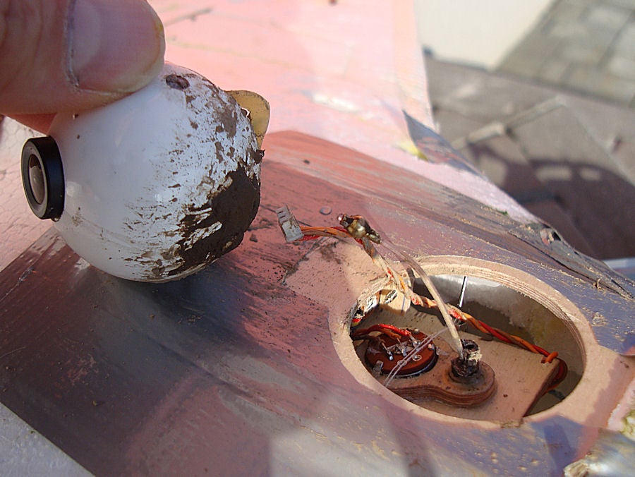

Опубликовано: 21 декабря, 2012 Судя по земле на шарике - камеру решили использовать в роли шасси.Странно, ведь вся эта конструкция с фанеркой и лишней машинкой задумана для того и только для того чтобы ПРЯТАТЬ камеру внутри самолета перед посадкой!!! Поделиться сообщением Ссылка на сообщение Поделиться на других сайтах

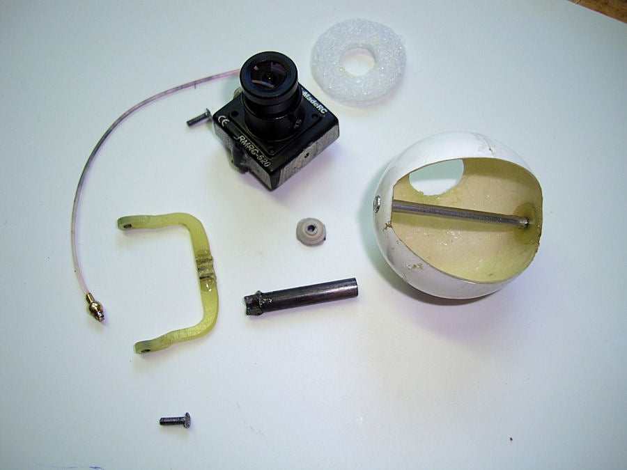

Опубликовано: 21 декабря, 2012 Еще одна задумка для Skywalker (несколько отличается от той, что в 1м посте). Поделиться сообщением Ссылка на сообщение Поделиться на других сайтах

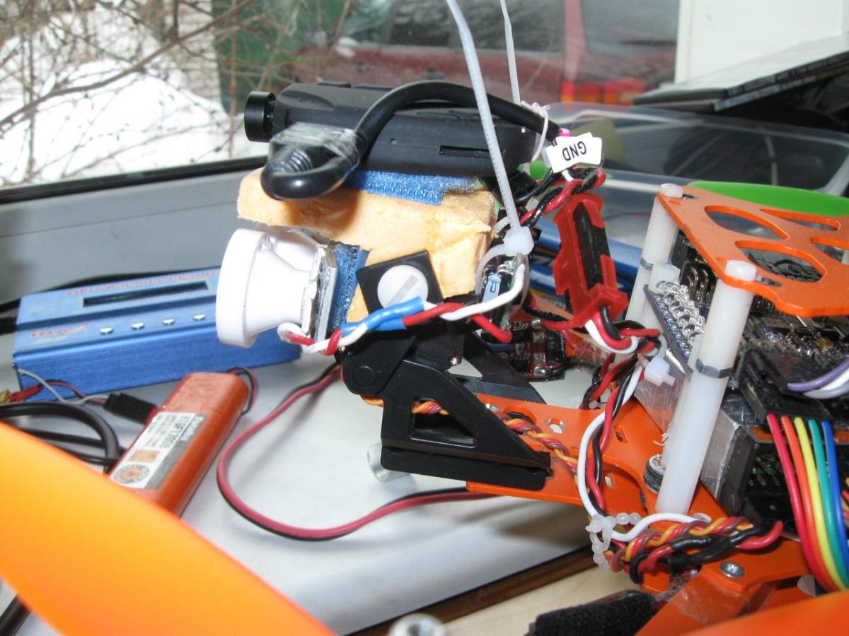

Опубликовано: 29 марта, 2013 Имею обычный пластиковый пантильт за 5$. Да, центр у него впереди, если делать как рассчитано конструкцией. Но, если сделать как на фотке, то всё становится прекрасно - уже сколько раз гекса шмякалась об пол - серва жива и даже установленный уровень угла у неё не съехал. Пришлось правда вырезать из пены фундамент, на котором закреплена камера и фары с дровами. Теперь пожалуй на всех остальных моделях сделаю так же. Единственное ограничение - вверх на 90 градусов камеру не задрать (только на 45 где-то). Поделиться сообщением Ссылка на сообщение Поделиться на других сайтах
