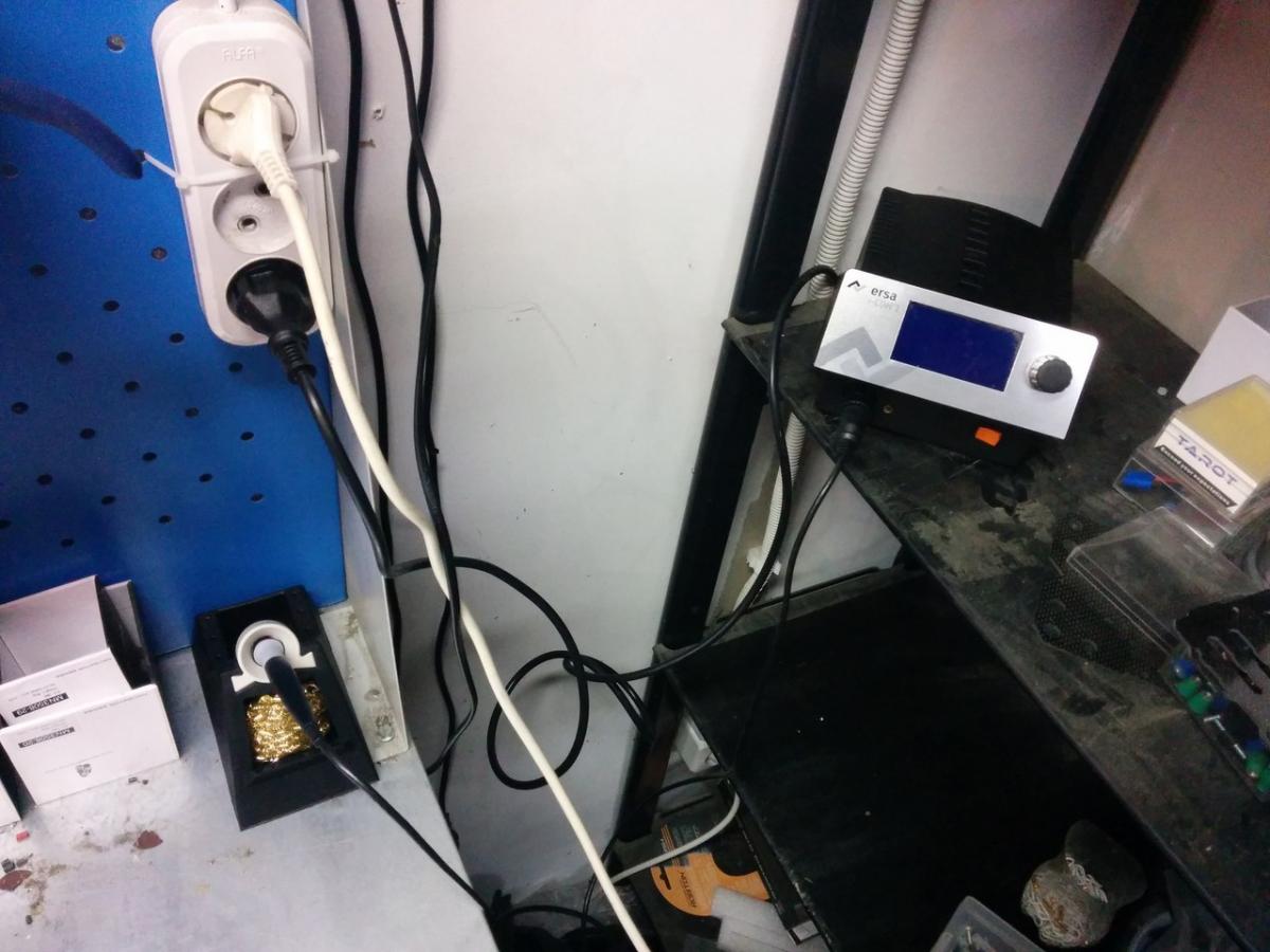

Лично я пользуюсь паяльной станцией, но мощной (единственный её минус это цена).
ERSA i-CON
6982_355_550_ersa-i-con1a-loetstation.jp
Такой чтоль?
ERSA i-CON  - 23 000 руб, хорошо конечно, если паять 7 дней в неделю.(и это приносит доход))..Я обошелся Lukey 936 AD - принципиальной разницы не ощущаю.
Изменено пользователем slobodan
Угу, такая. Ну я её в своё время брал с хорошей скидкой. Паяю я не 7 дней в неделю конечно, но не реже 2х раз в неделю часто. Иногда по многу. А это так сказать хорошее подспорье (но как и сказал, цена кусается).
