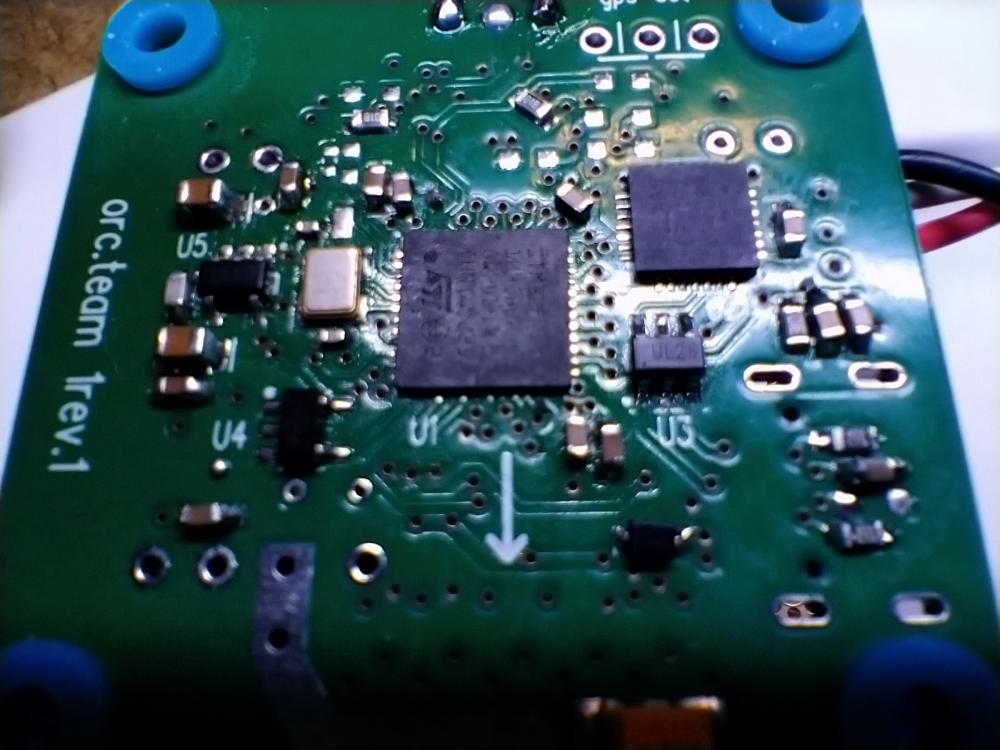

Тестовый полёт Российского полётного контроллера ПСК созданного под Российский процессор Миландер.

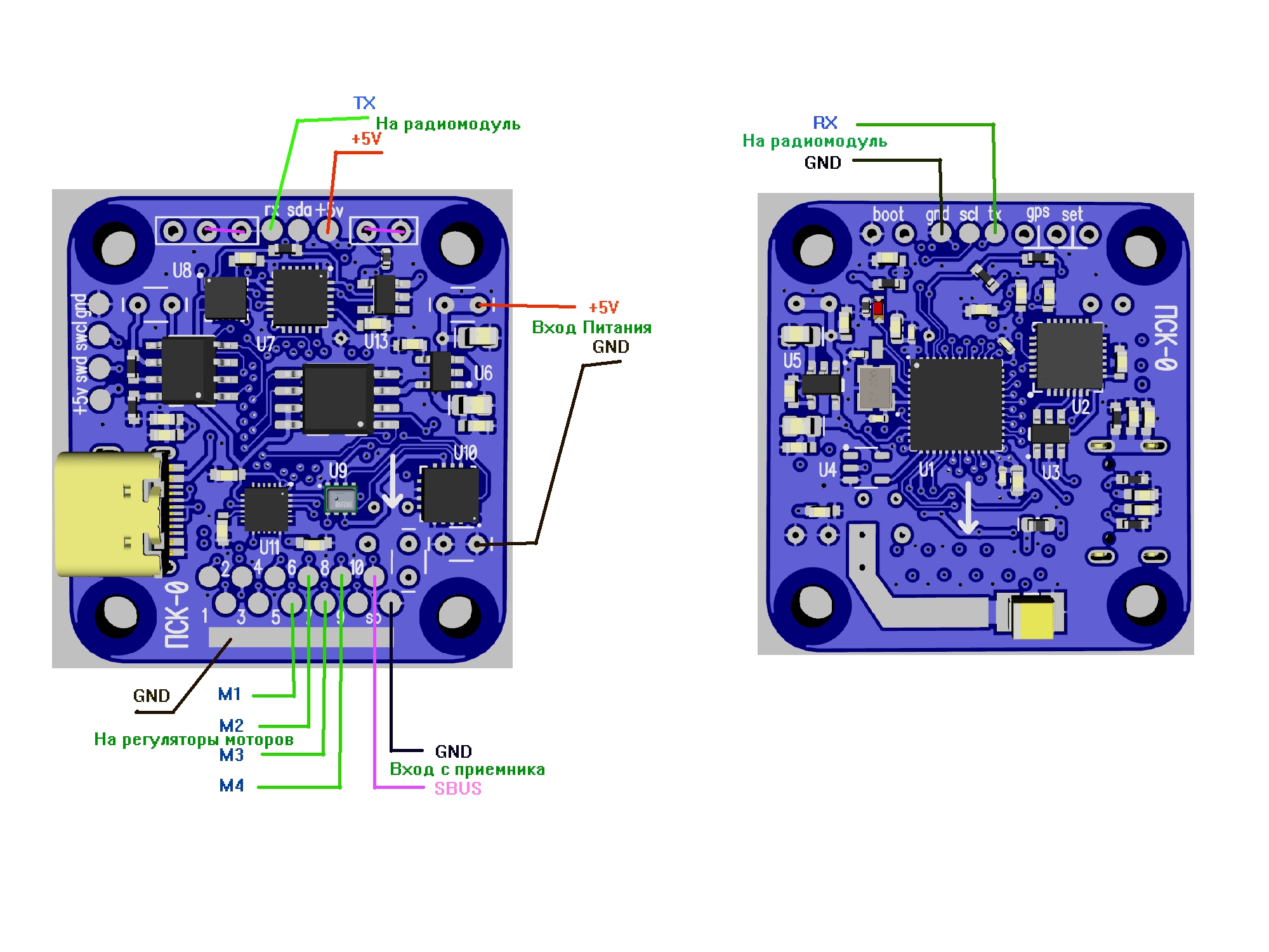

Настройка ПСК
Теперь есть обратная связь.

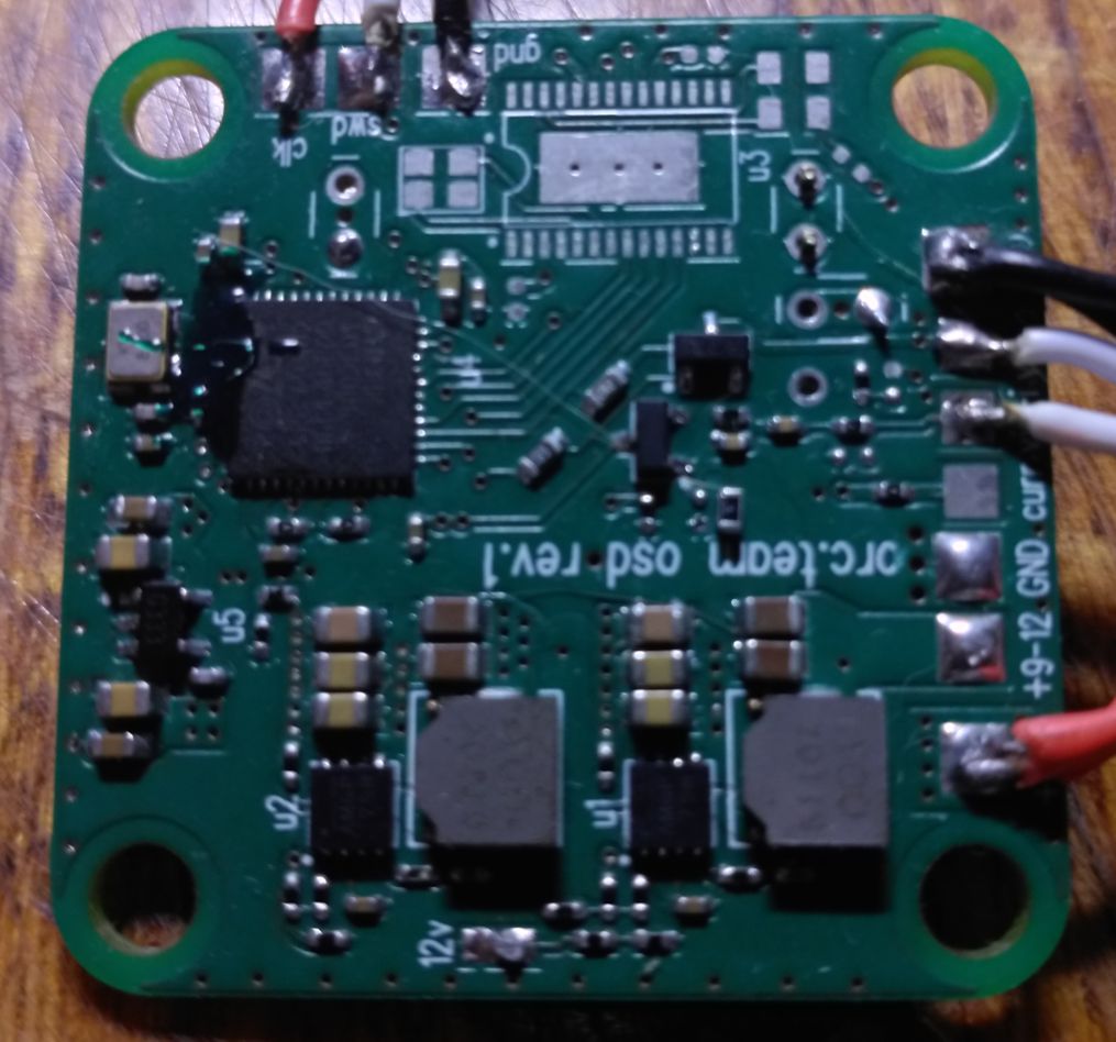

Опытные платы ОСД уже готовы
Подробнее и вопросы тут https://orc.team/

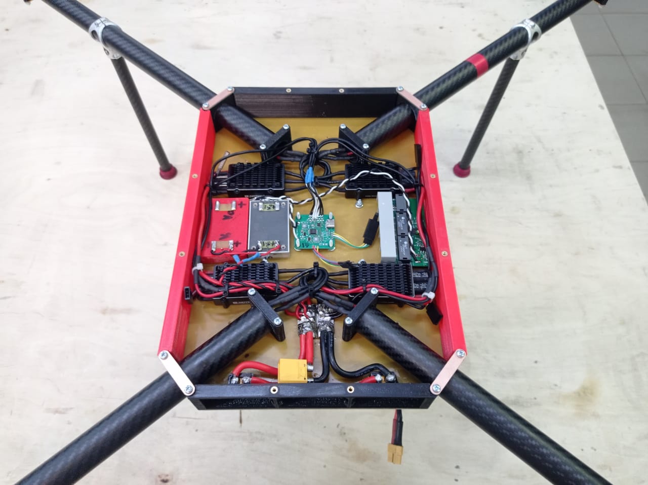

Очредной тест ПСК на большом коптере .
частота 400 герц двойные ПИД Полётник сосздан под Российский процессор Миландер
Ведётсебя отлично на дёрганье реагирует чётко и адекватно.
Edited by Fedia
е
Edited by Fedia
е
А это уже полёт с питанием по кабелю от 220 вольт )))).

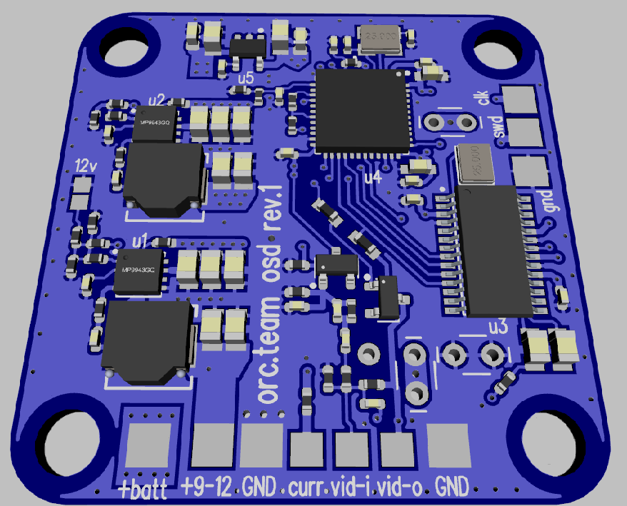

Изготовлена первая ревизия графического ОСД
Уже на коптере уже работает )))))))))

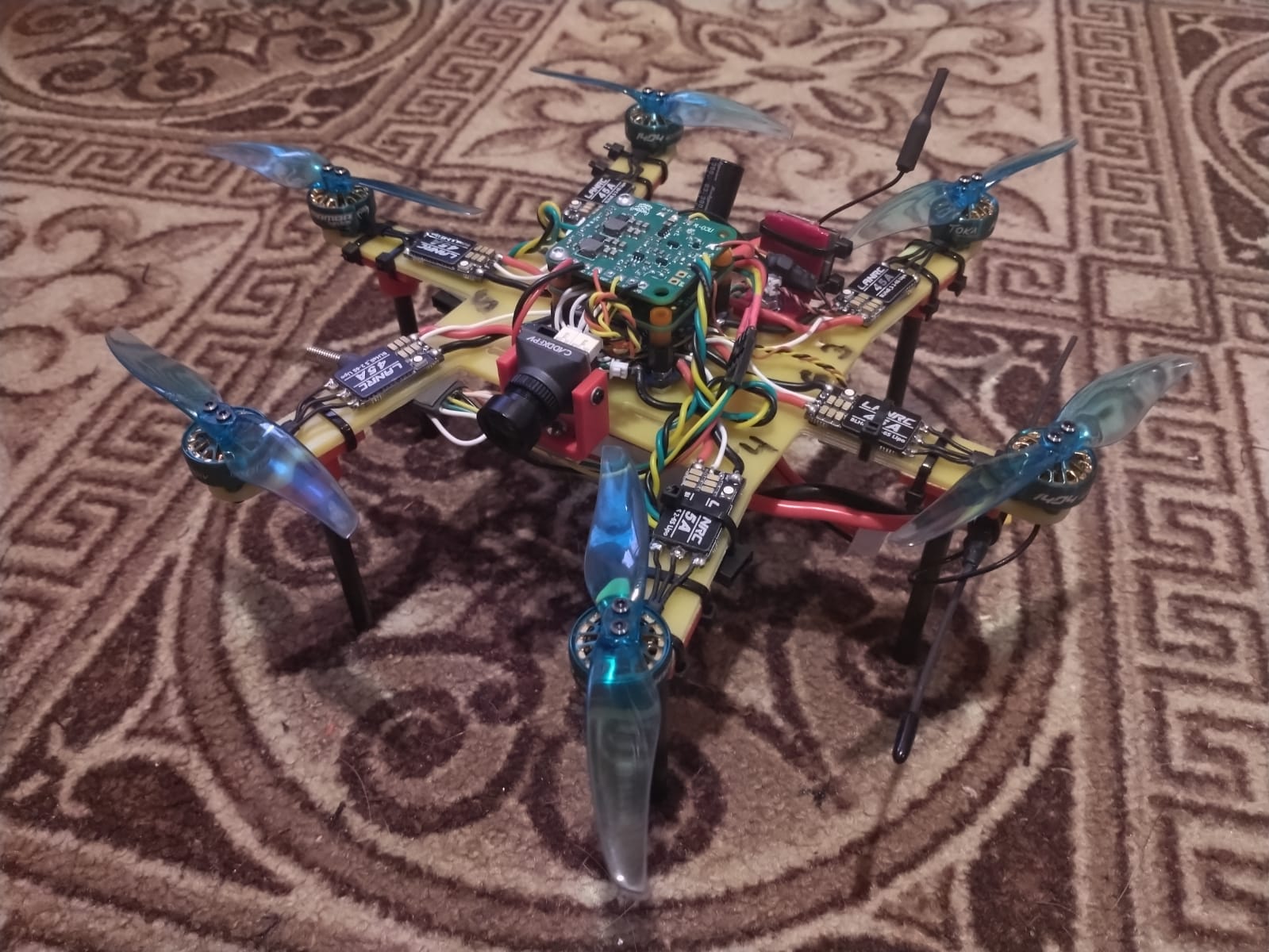

Теперь мы уже и гекса ))))))))

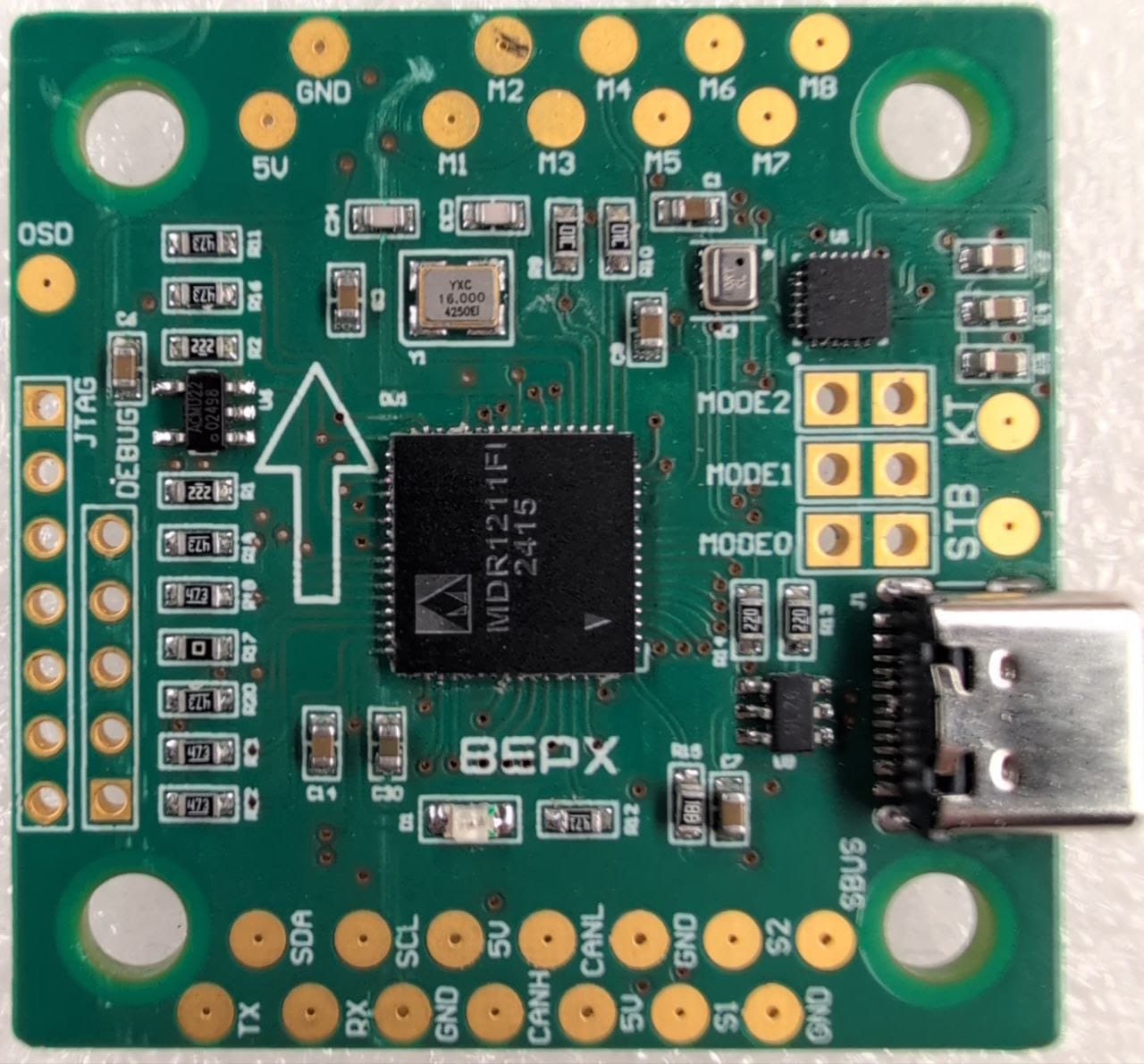

А зреет уже на Российском камне Миланд , уже скоро !!!!!!!!!!! Плата уже в печке.
Edited by Fedia
Ну вот и свершилось !!!!!!
Наш полётник на базе Миландра !!!!!!!!!
Такого ни кто не делал ))))))))))))))) !!!
Напоминаю, Миландр это Российский процессор схожий по характеристикам с 103 STM
