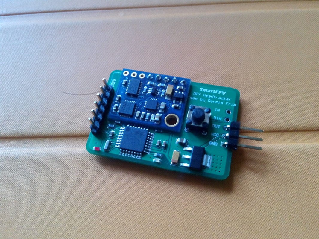

Posted April 25, 2014 Просили? Получите: http://fpv-community.ru/store/product/161-3kh-osevoi-smartfpv-open-source-headtracker/ whitewind, smsinfo and OlegFpv like this Share this post Link to post Share on other sites
Posted April 26, 2014 Просили? Получите: http://fpv-community.ru/store/product/161-3kh-osevoi-smartfpv-open-source-headtracker/Осталось еще сделать его беспроводным, чтобы работал на блютузе каком нибудь. И сразу встраивать в различные шлемы и очки. А то вязанка проводов идущая к очкам или шлему мало кому радости доставляет. А приемно-передающий модуль тоже небольшую платку которую можно было бы встроить в аппу, подцепившись внутри в проводам тренерского разъема. И все было бы отлично, нигде никаких проводов не торчит. whitewind likes this Share this post Link to post Share on other sites
