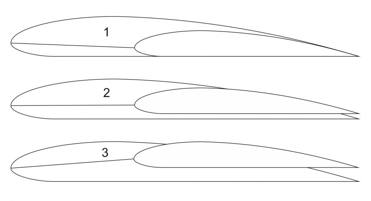

Расположение концевого профиля относительно корневого в вертикальной плоскости какое?
post-3650-0-51363700-1432188575_thumb.jp
Думаю, что 1, но кто знает - я с крыльями дела пока не имел... :blush:
