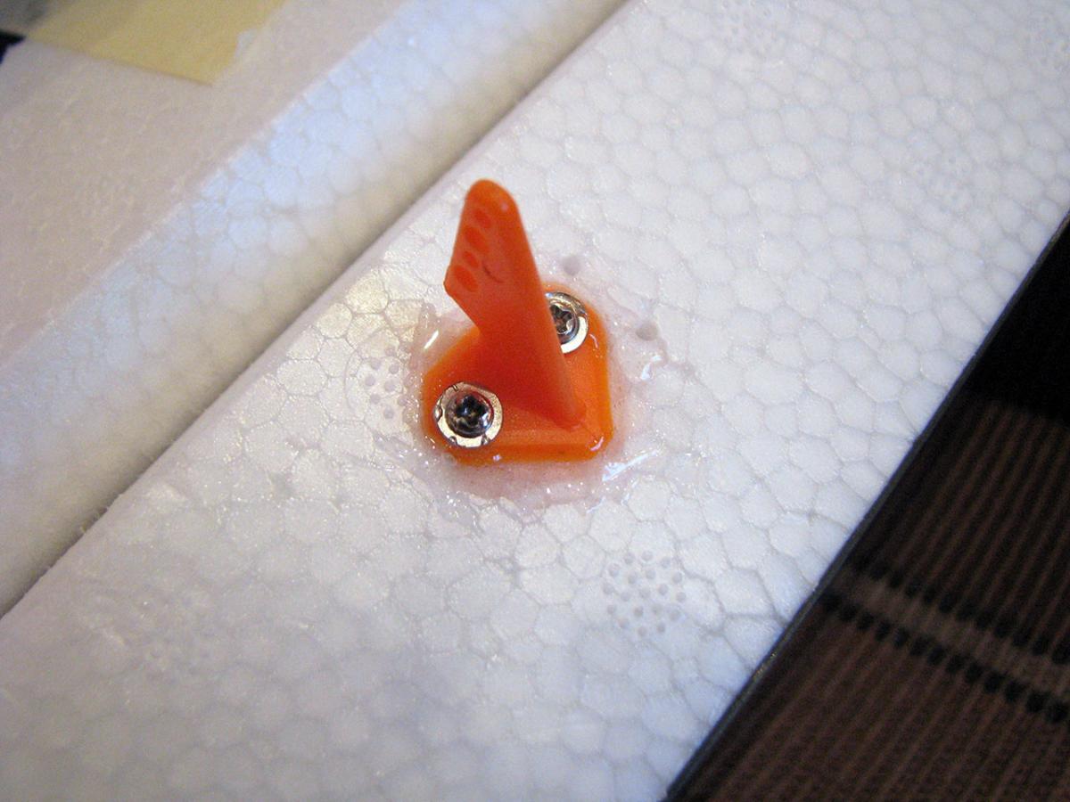

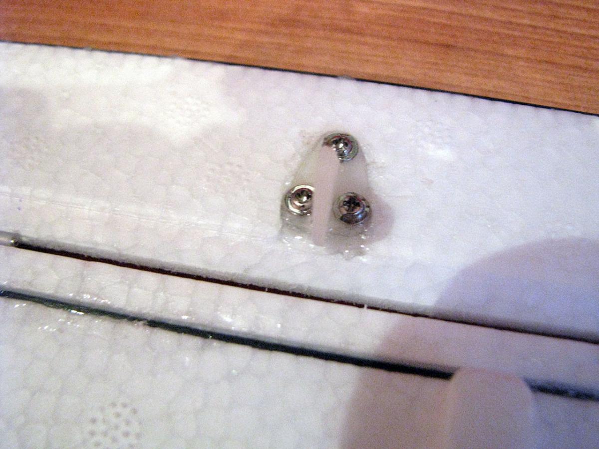

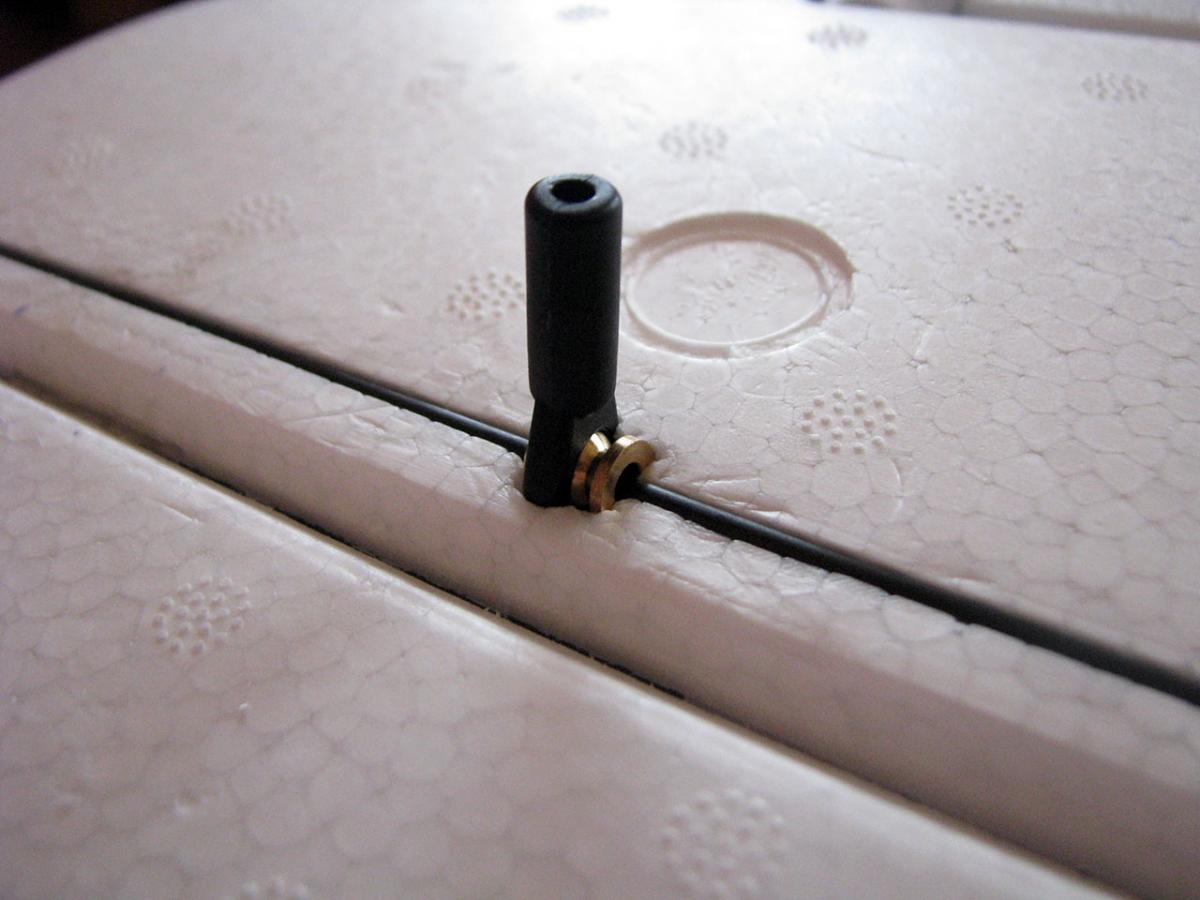

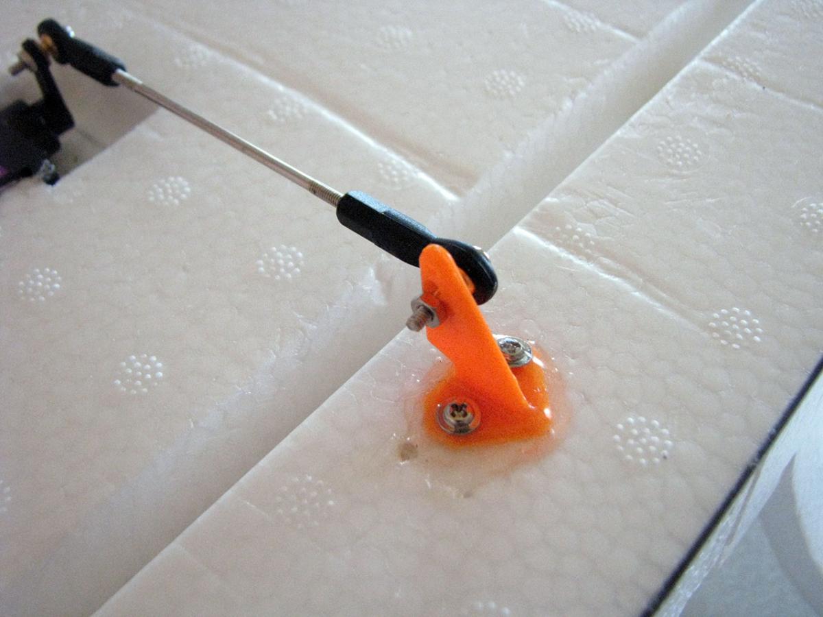

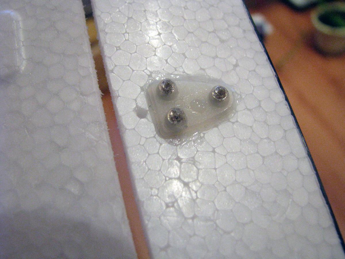

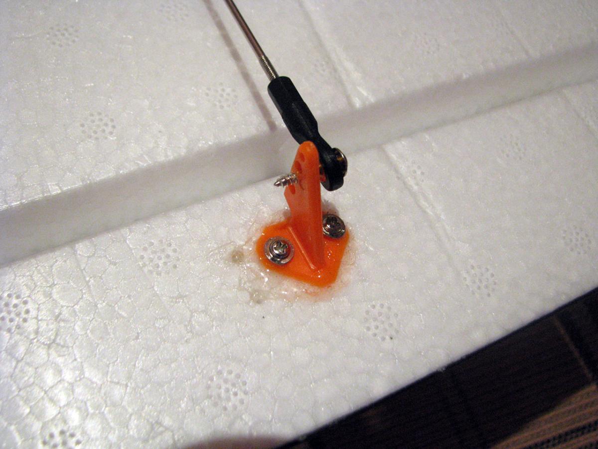

Начал вклеивать кабанчики и вот тут то и все началось, специально  заказывал большие хорошие кабанчики с ответкой, искал перерыл весь дом нигде не нашел, в городе нигде нету, в ближайшем городе тоже таких нету только маленькие... вообщем пришлось просверлить в штатных кабанчиках отверстия по бокам, вкрутить туда пару шурупов и посадить все на эпоксидку...
post-3199-0-57838400-1435587986_thumb.jp

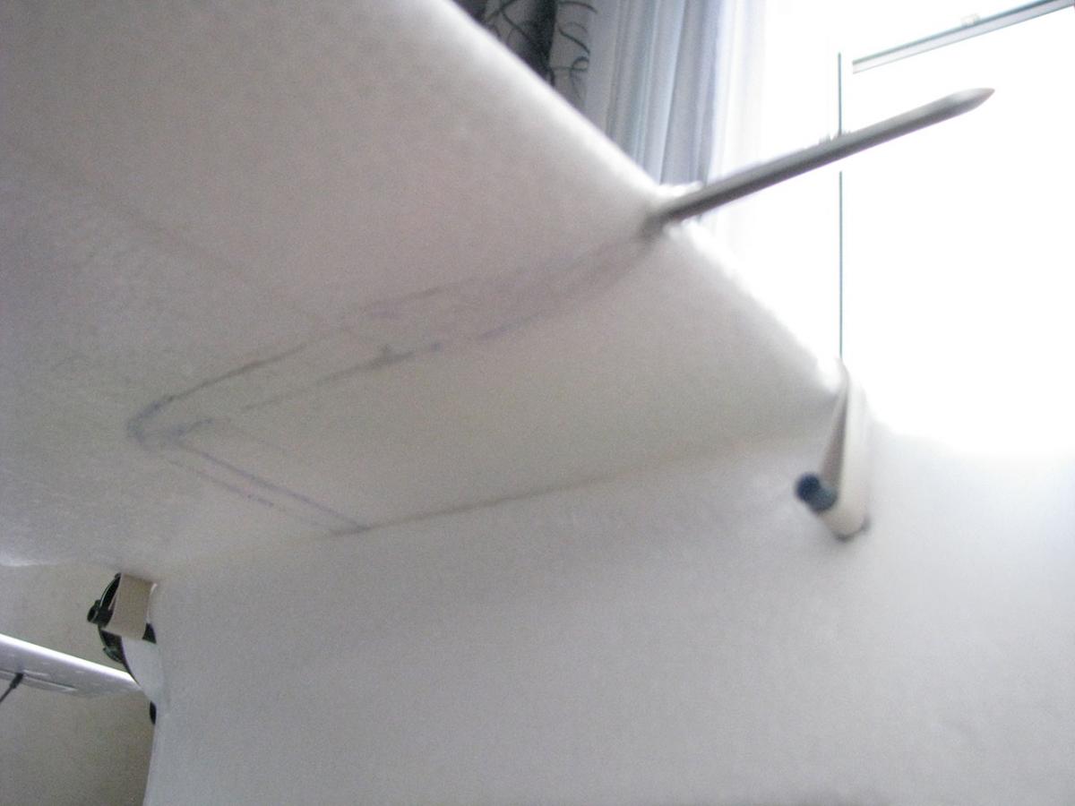

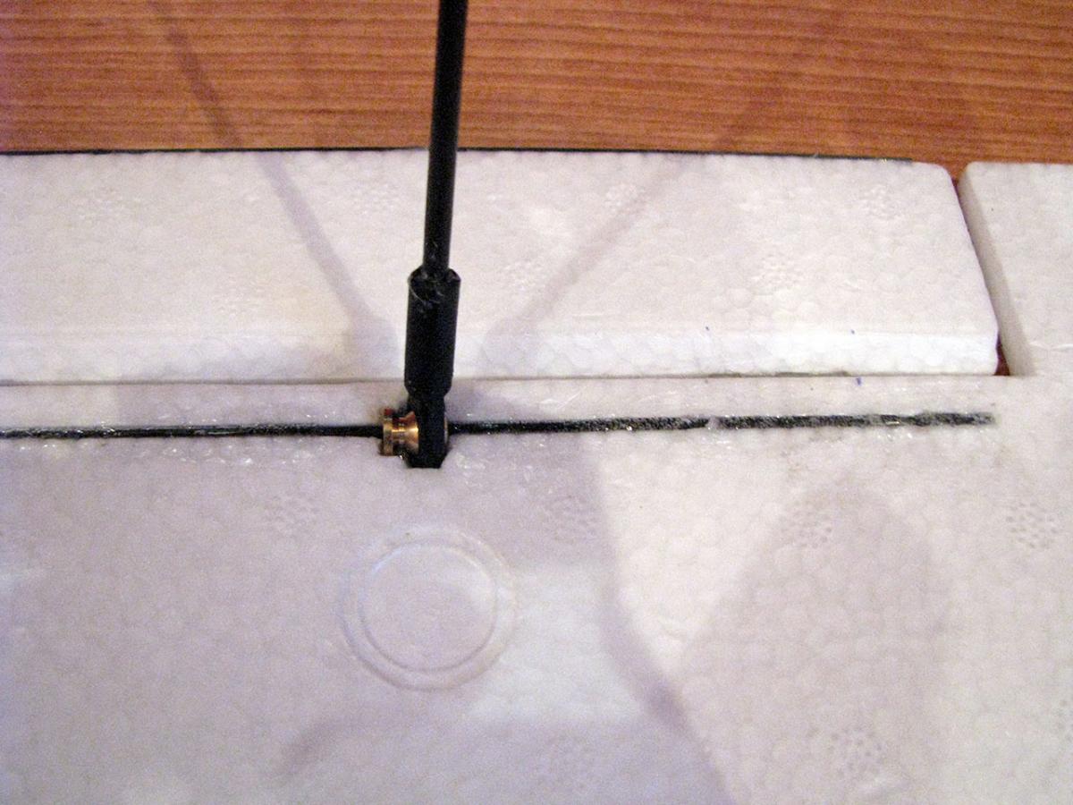

Навесил элероны на петли все склеил хорошенько, одел шарниры вроде нормально получилось, надеюсь ничего не выпадет...

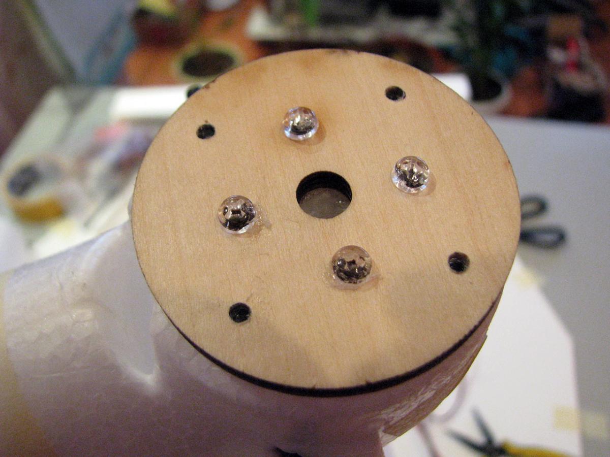

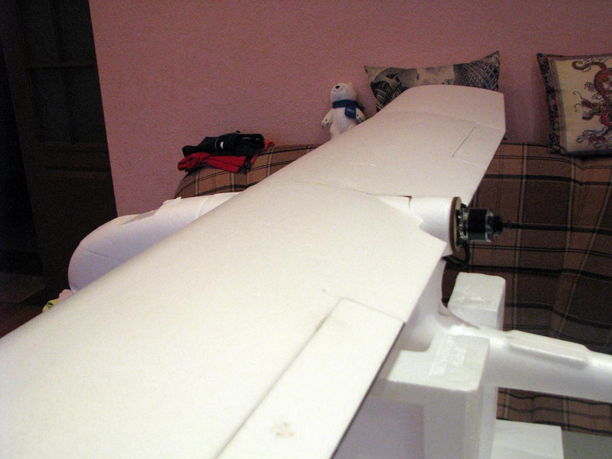

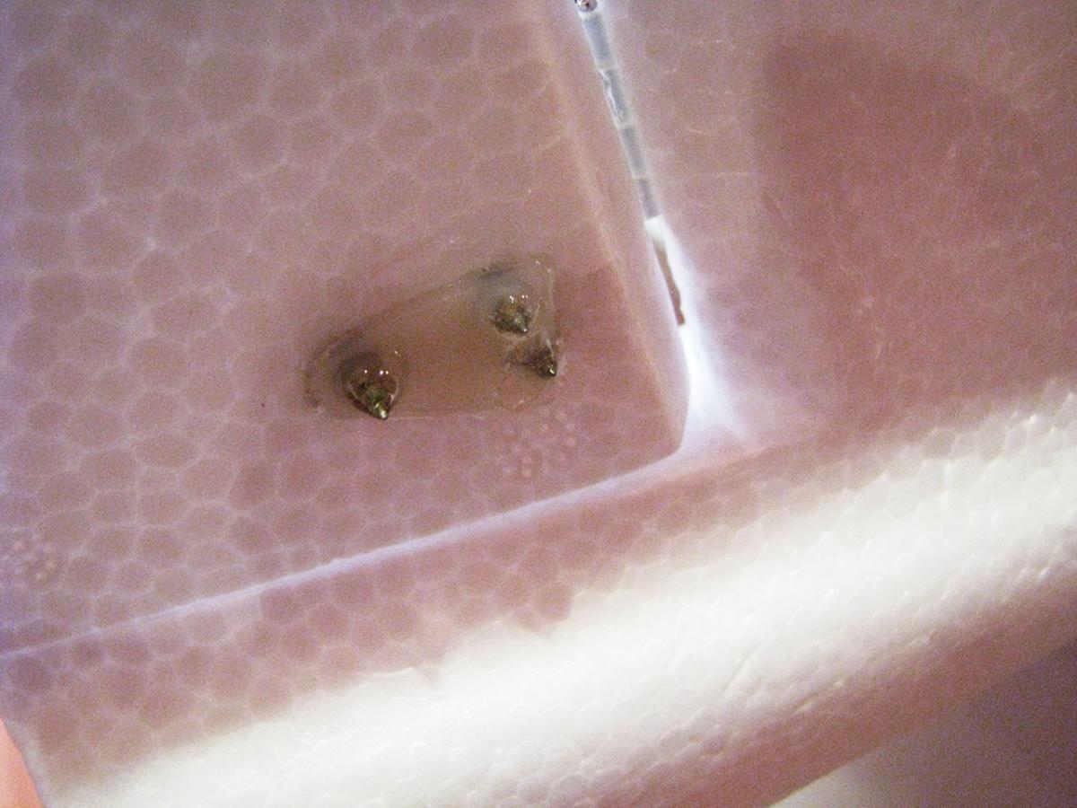

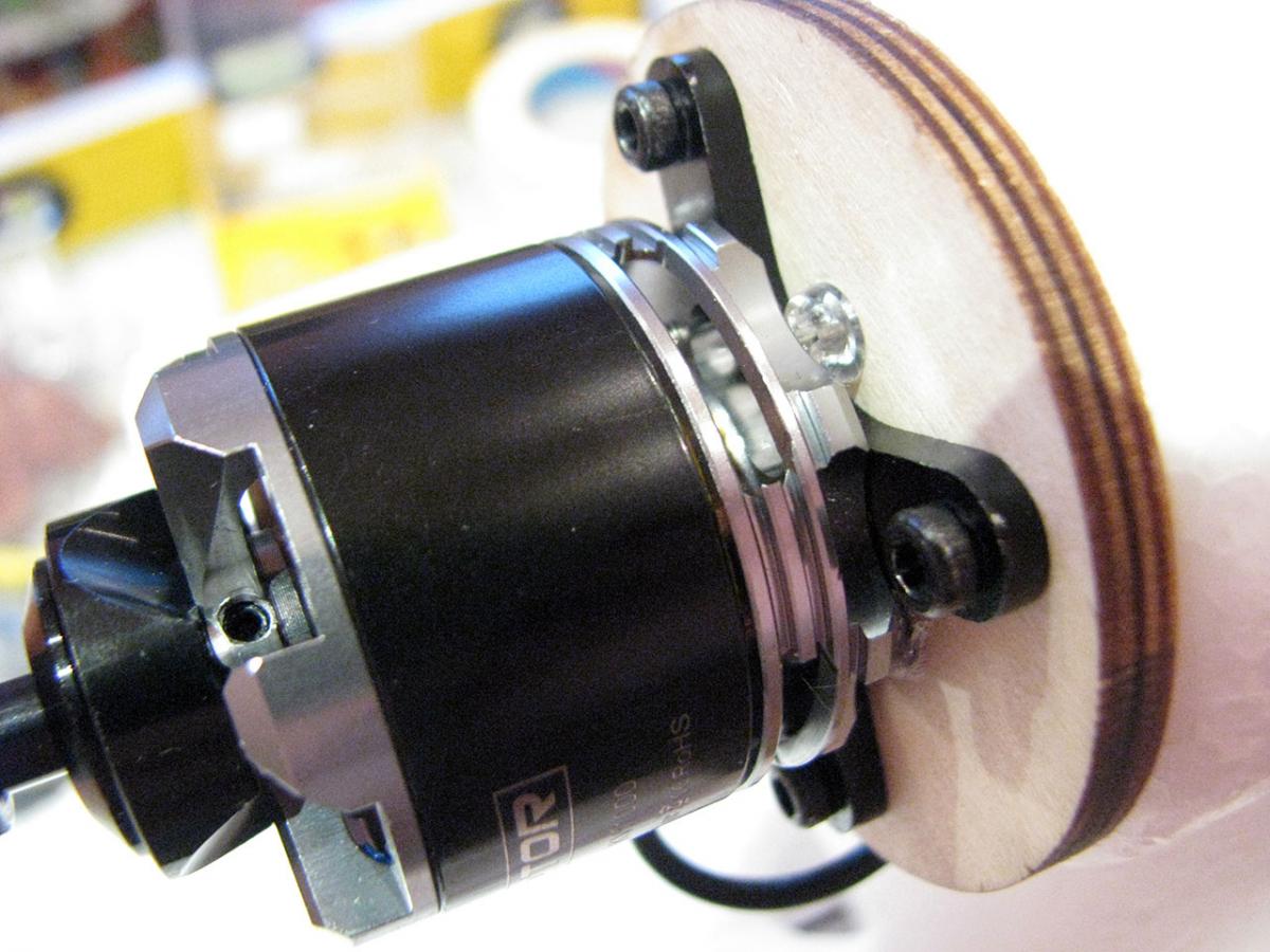

Вклеил мотораму. С обратной стороны гаечки с зубчиками на м3, все клеил штатным клеем, и докучи засадил в пену 4 шурупа войлочных на клей.

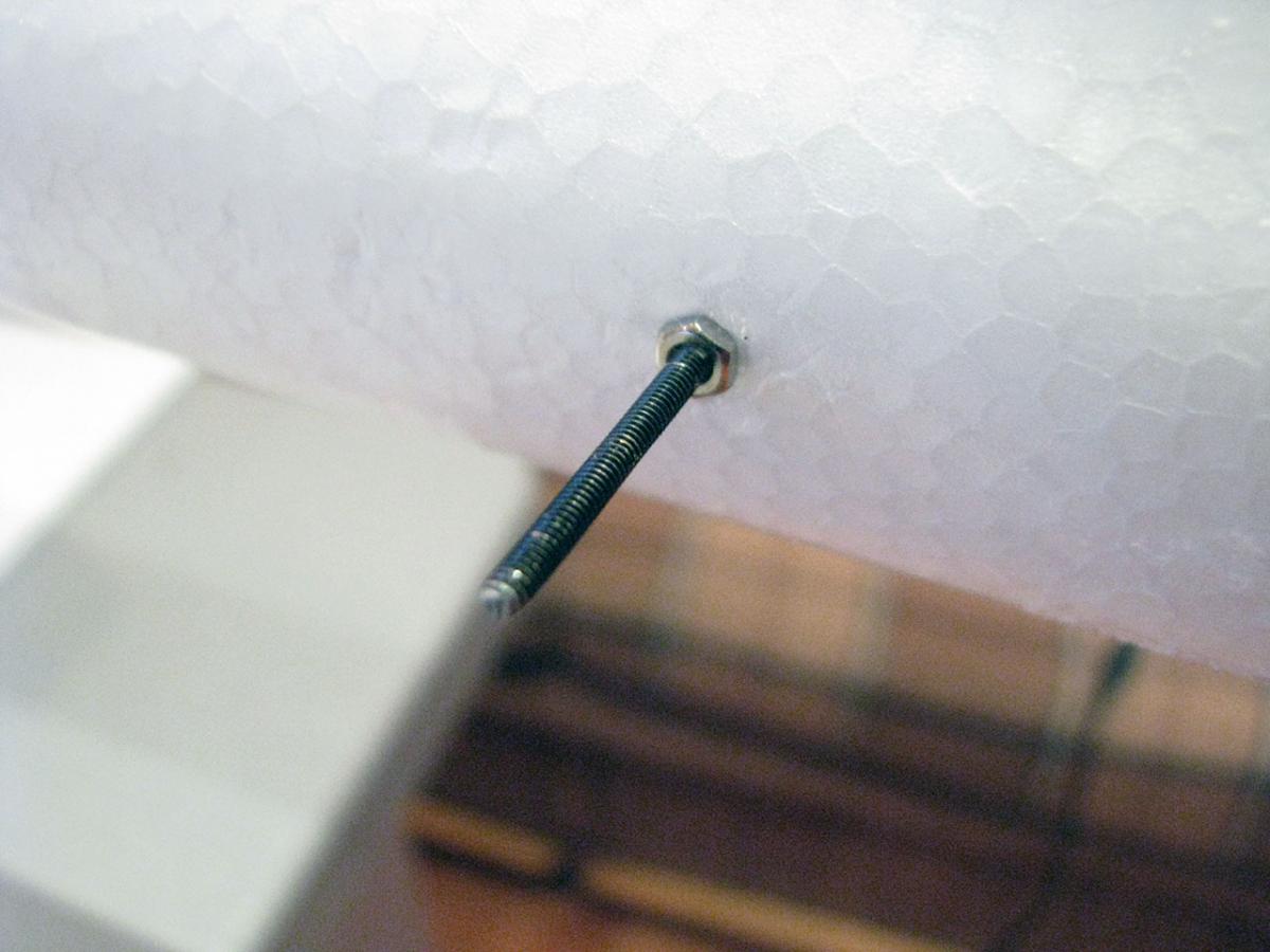

очень долго искал по городу болты длинные, заказал в Тюмень, привезли на 12 мм, одеваю и бац нехватает... да еб..., заказываю вторй раз есть только на 25мм. в итоге заказал их, вогнал тудаже до упора, пусть там будут не стал ничего обрезать, как распорка получится.
post-3199-0-76287200-1435588422_thumb.jp
Вообщем мне болты 4шт. вышли с доставками 750р. )) с ума сойти.. ну да ладно.

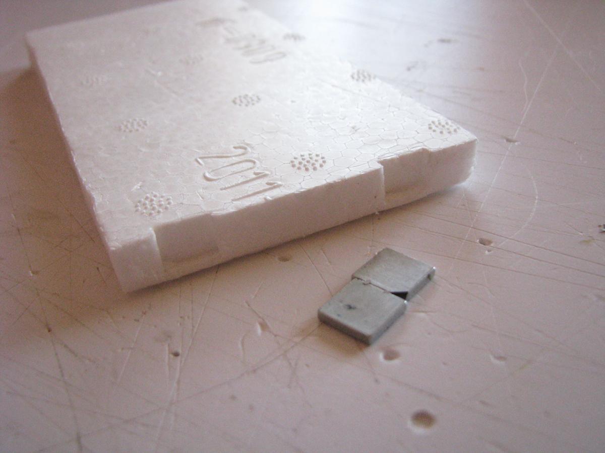

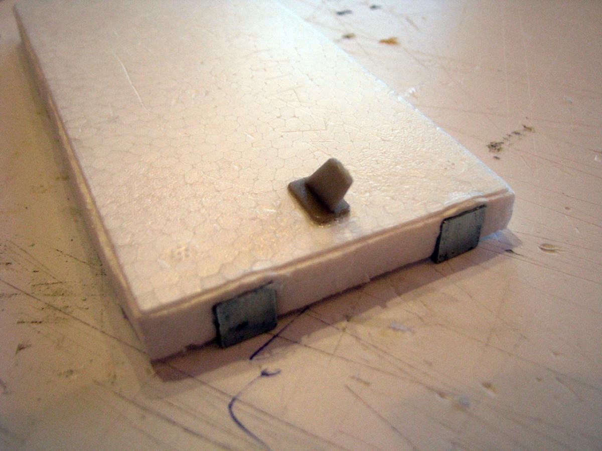

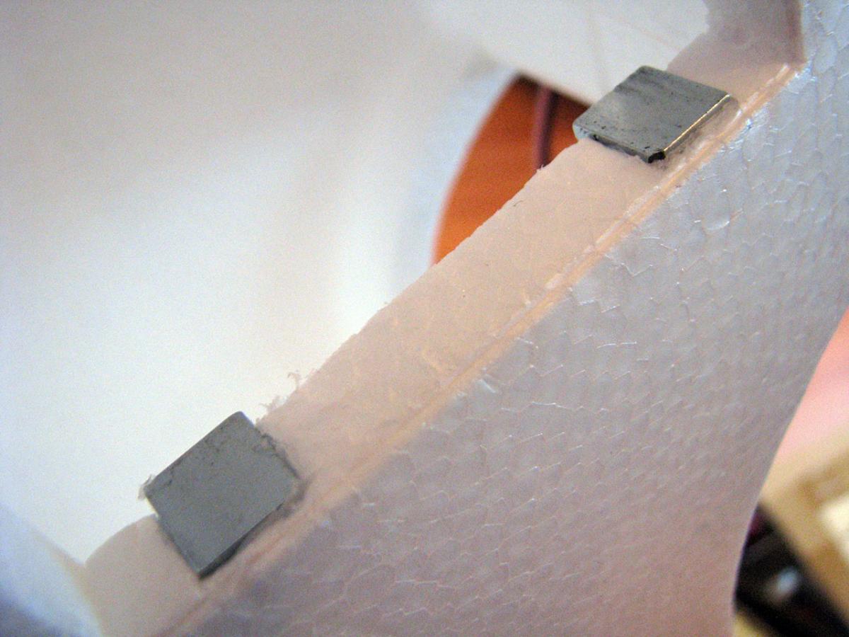

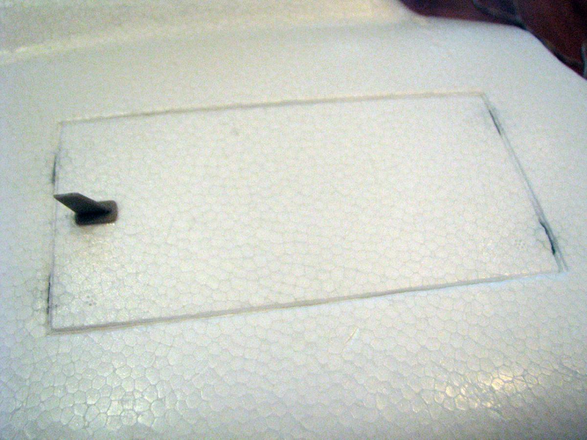

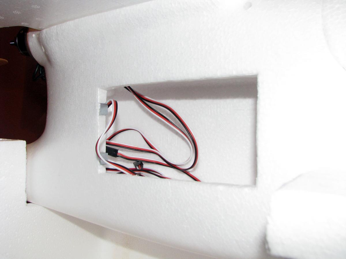

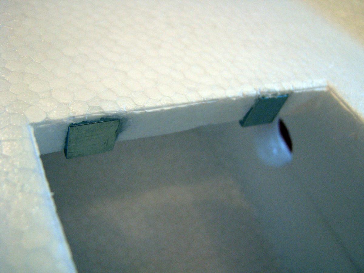

Вырезал дырку с боку, решил сделать на магнитиках, очень нравятся магнитики всякие, вклеил на обе стороны, получилось очень крепко, ручку сделал из кабанчика, подрезал вклеил на эпоксидку.

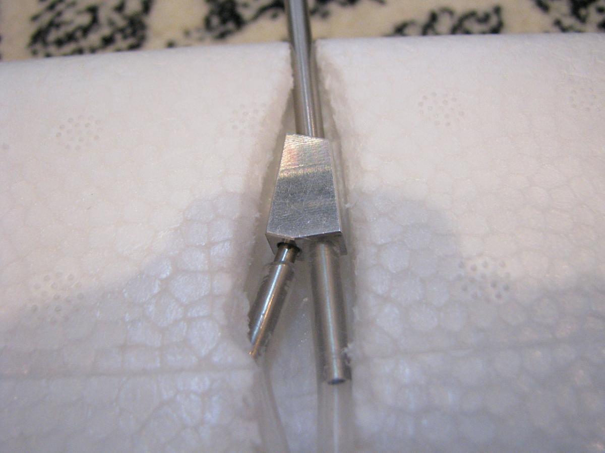

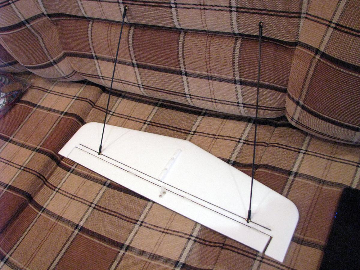

В хвостовое оперение вырезал дырочки под тяги М3 чтобы лучше вставали, и вклеил пруток М2.
post-3199-0-50659000-1435589322_thumb.jp
post-3199-0-25186100-1435589347_thumb.jp
post-3199-0-37237200-1435589362_thumb.jp
в тяги вклеил пруток М3 предварительно просверлив отверстия, не залазило чуток.

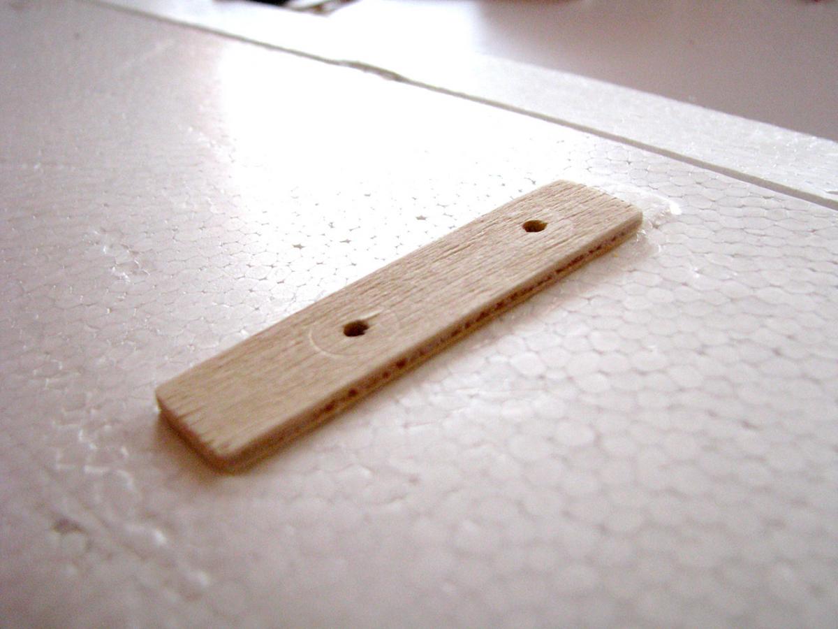

С верху вклеил под болты плащадку.

Вклеил и прикрутил кабанчики.
post-3199-0-37700900-1435589590_thumb.jp
post-3199-0-84780000-1435589577_thumb.jp
post-3199-0-27508200-1435589641_thumb.jp

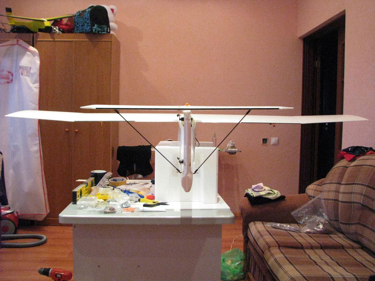

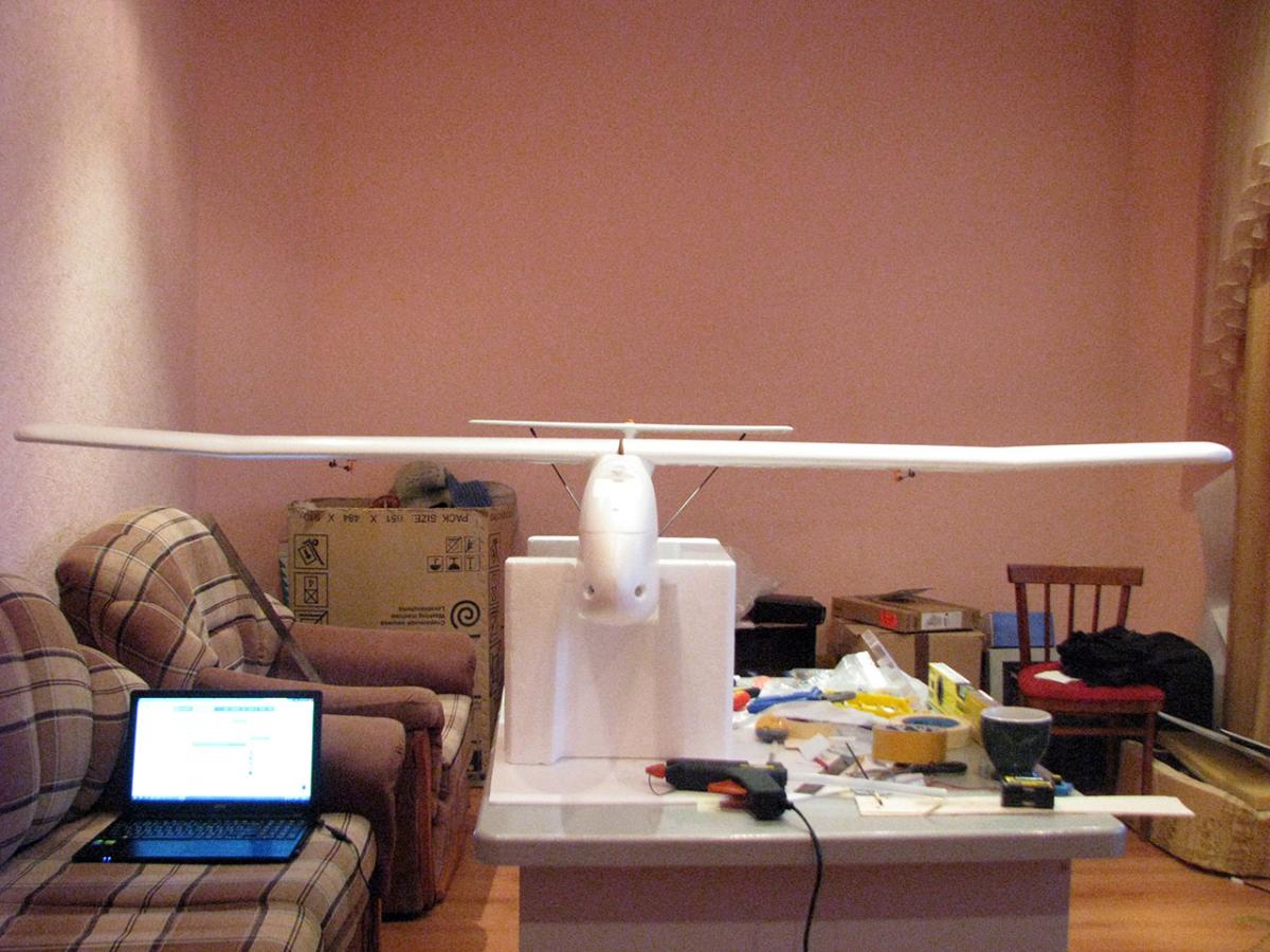

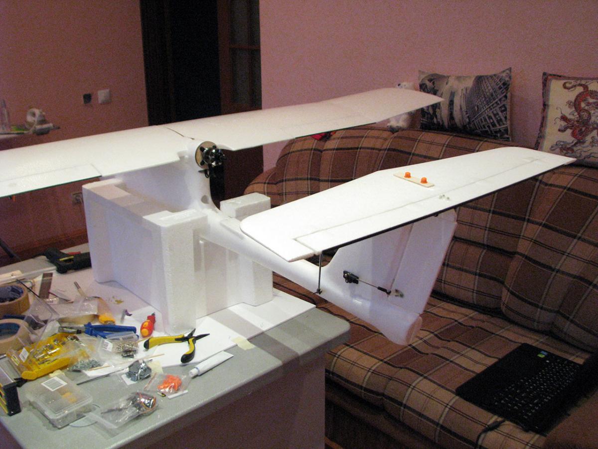

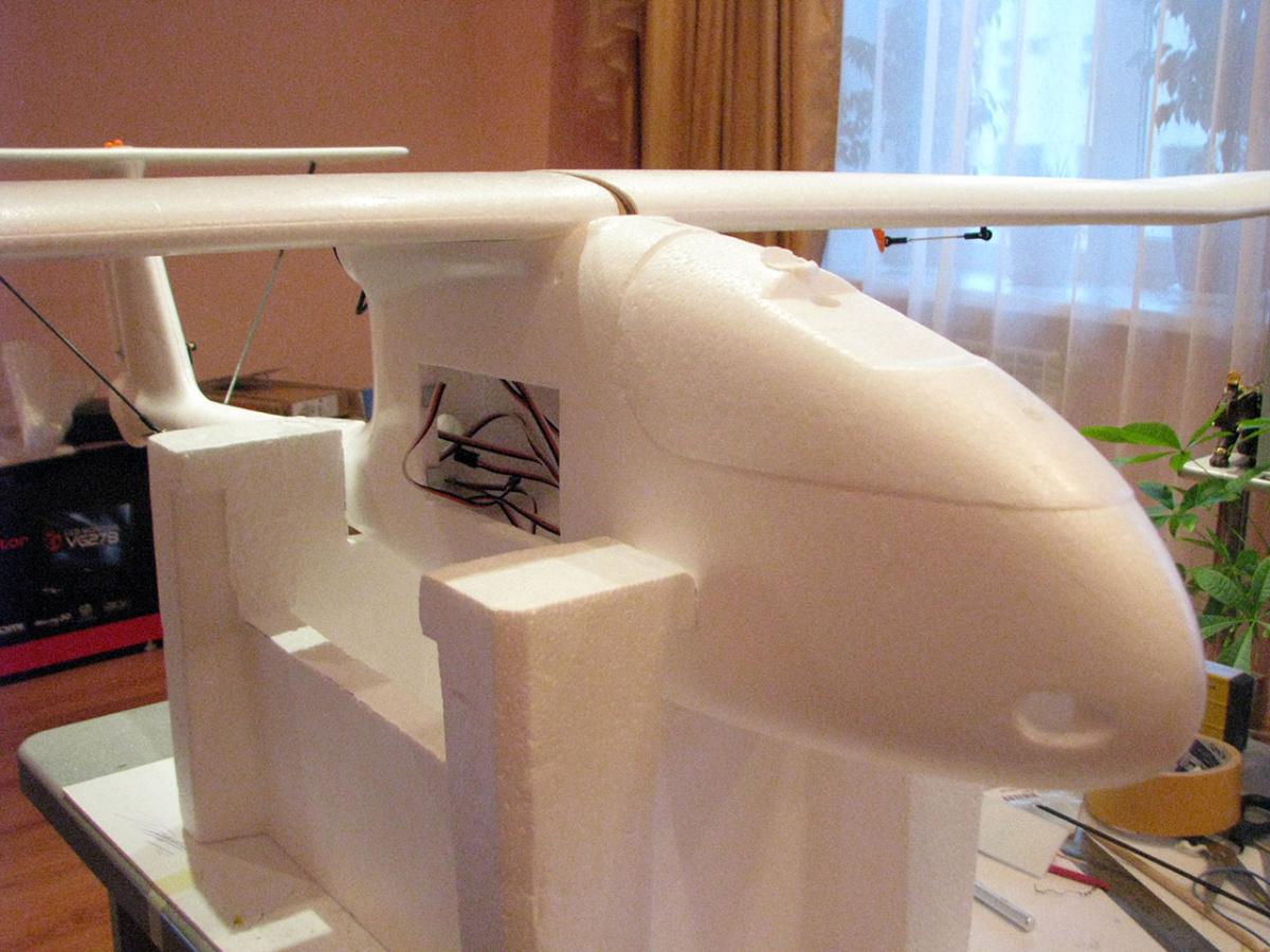

Вообщем все сабралось, все вроде ровненькое, ниче не перекашивает, померял от хвостового оперения до крыльев с обеех сторон одинаковое расстояние, и до пола тоже хвост одинаково, крыло левое на 4 мм ниже правого, может просто так закрепил но вроде ровно все, хвост вроде весь ровный, ввобщем пробывать в полете надо, ну и немного фоток.
на фотках крылья не зафиксированы поэтому выглядит както криво.

крепление тяги на саморезе? для такого ответственного элемента
Об этом я както не подумал, тогда сделаю на болтик с гаечкой от греха подальше, спасибо что поправили)
Вообщем переделаю все вот так, и еще вопрос, стоит ли как то гаечку фиксировать? или достаточно так оставить, думал может немного термоклеем что ли подмазать. Как считаете?

Локтайт синий капните на один виток и по нему закрутите. Никогда не открутится само.

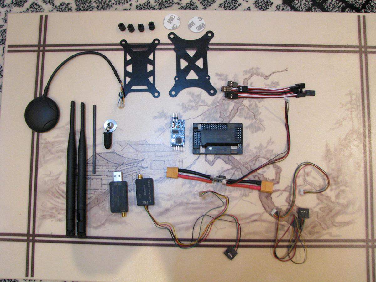

Автопилот поставил APM 2.6
post-3199-0-12761300-1438347854_thumb.jp

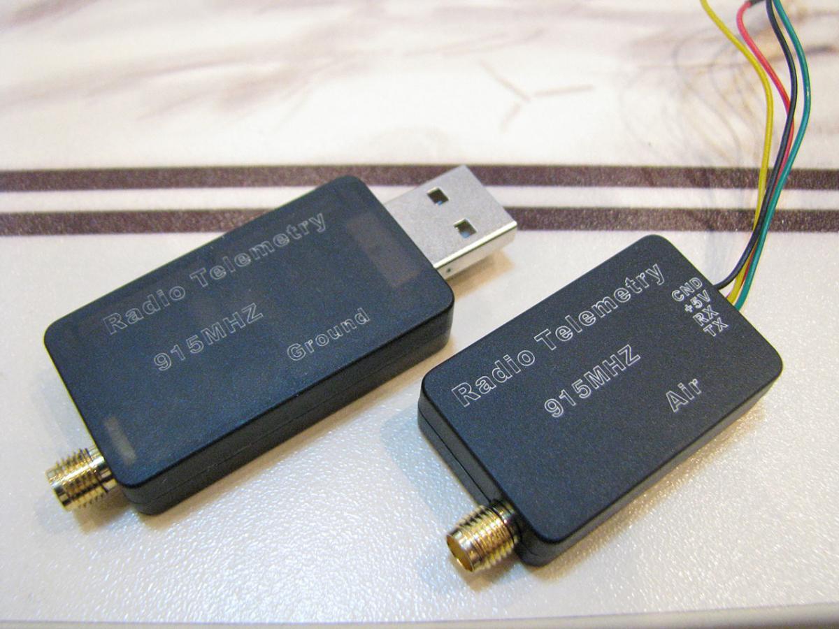

Радио телеметрию взял на 915
post-3199-0-26407100-1438347891_thumb.jp

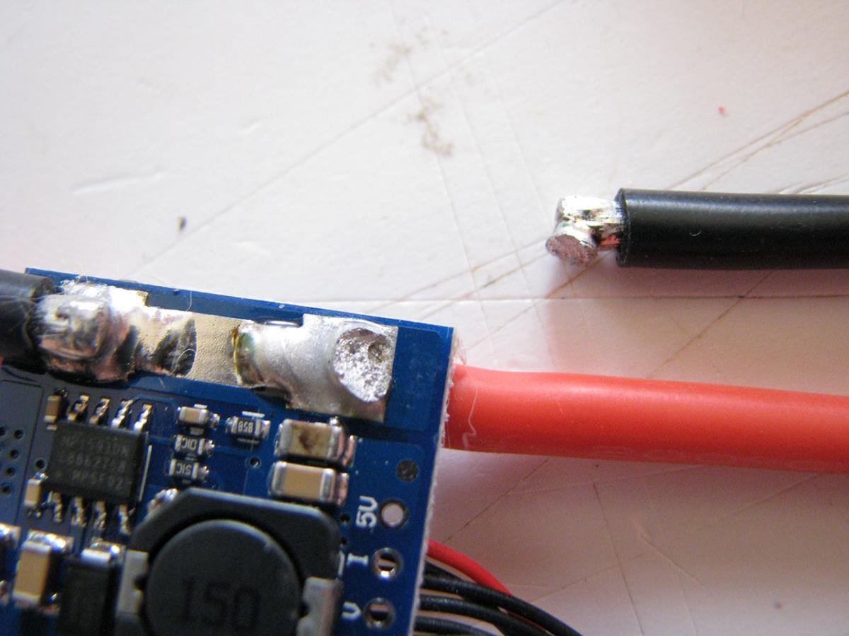

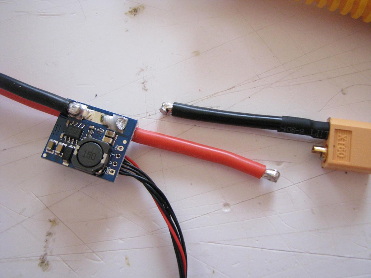

датчик тока весь разволился при первом же отключение от акккума смотрите фото.
post-3199-0-99918100-1438347944_thumb.jp
post-3199-0-15586300-1438347990_thumb.jp
все перепаял, где надо припоя побольше напаял, вообщем нужно все проверять после китайцев.

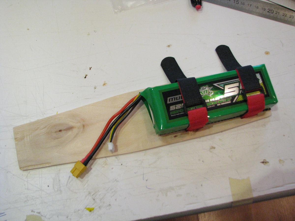

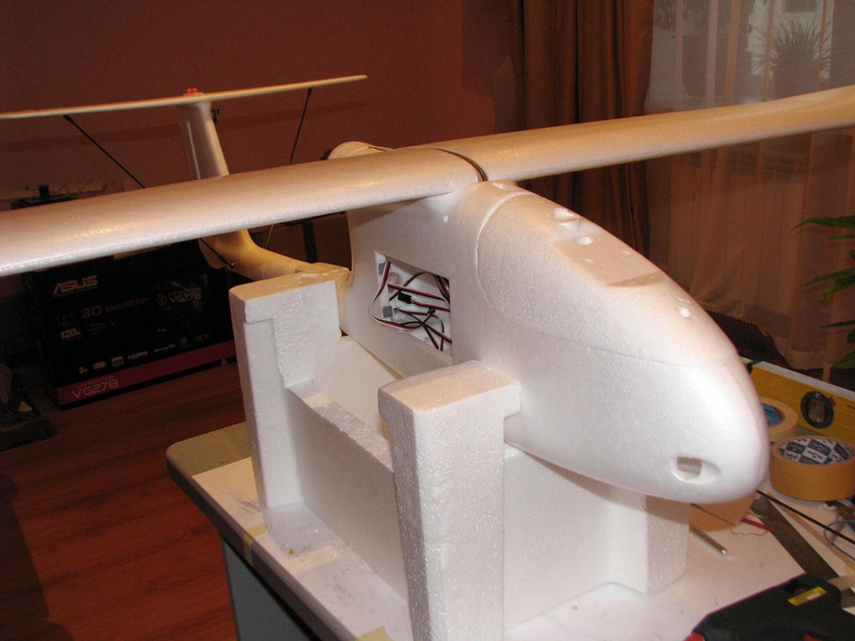

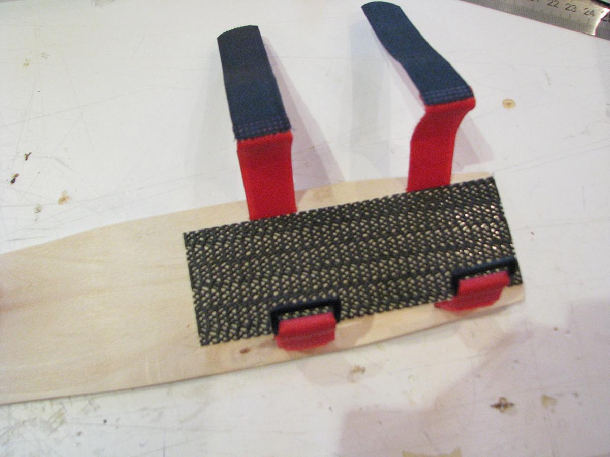

сделал пластину из фанерки для аккума и внутренностей, приклее на нее противоскользящую резину, вроде очень хорошо на ней держится, не скользит совсем.
post-3199-0-92402300-1438348129_thumb.jp
post-3199-0-59724900-1438348135_thumb.jp

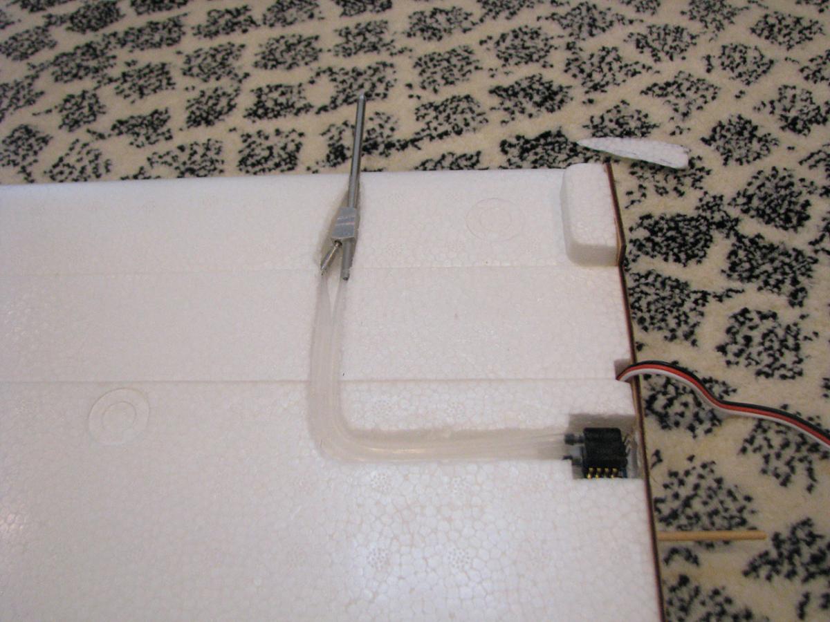

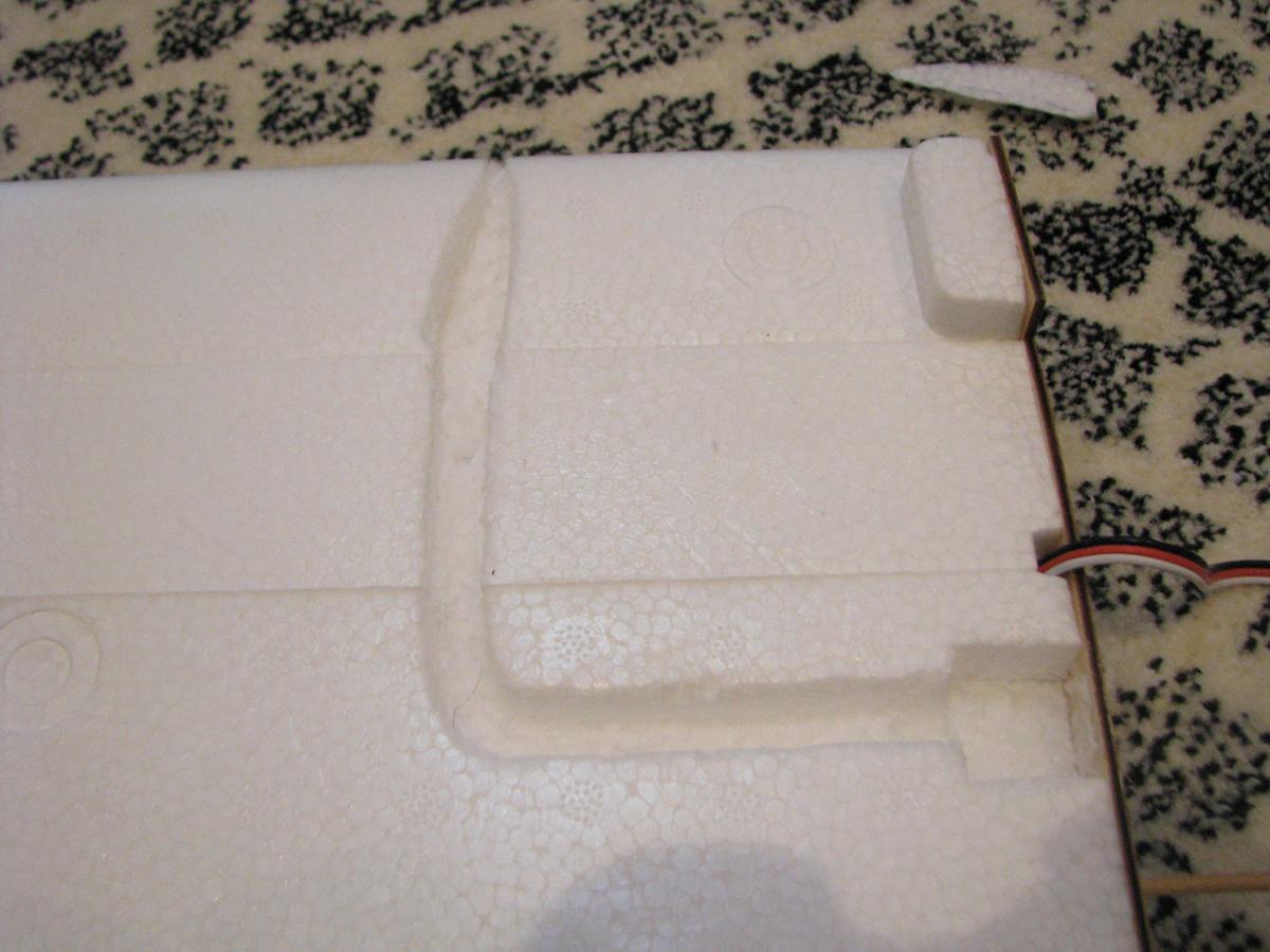

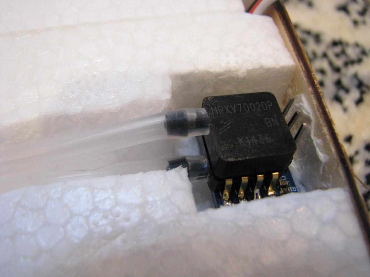

в крыло врезал датчик воздушной скорости. Пытался сделать аккуратно, вроде получилось, вырезал все ножем модельным, сохраняя вырезку, потом подрезал ее и вклеил обратно.
