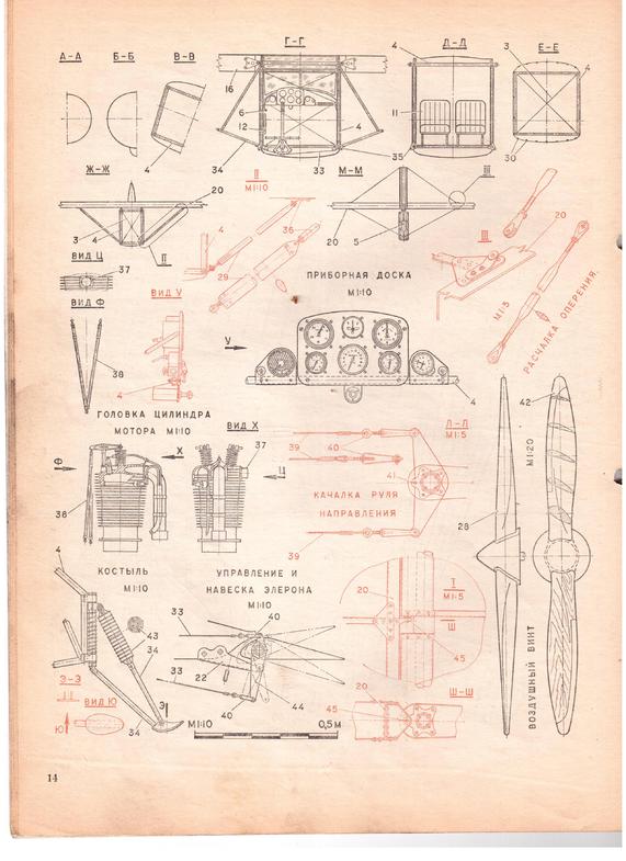

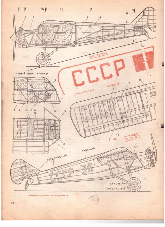

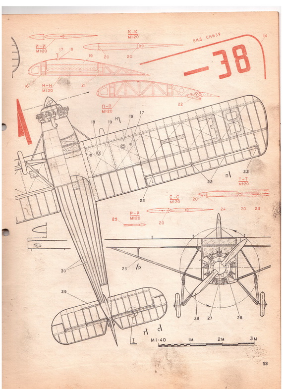

Появилось желание переделать копию АИР5 ,
Подскажите как увеличить формат до нужного размера и разбить на форматы а4 чтоб распечатать на обычном принтере и склеить?
СorelDraw тебе поможет. Заодно можешь чертежи в вектор перевести и увеличивать/уменьшать до любого размера. И печатает потом на А4, нумерует каждый лист, делает метки по котором резать - в общем - то что надо.
