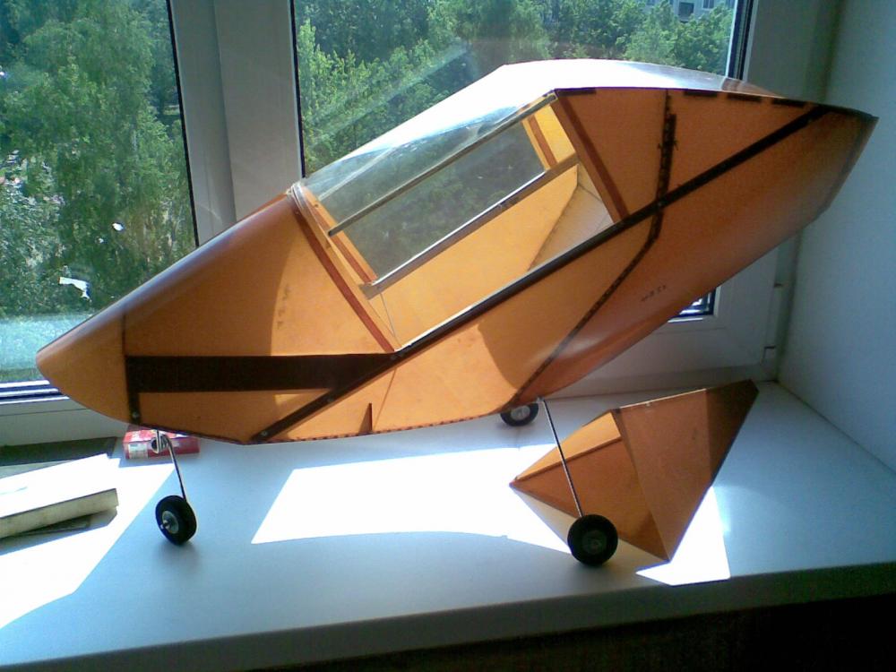

из геометрии сопромата известно ,что замкнутая по контуру поверхность кривизной второго порядка самая  жесткая по удержанию формы-----например пустотелая сфера для глубоководных батискафов может выдержать наружное давление до 1100 атмосфер или глубину мариинской впадины в тихом океане!!!
далее про устойчивости формы идёт цилиндрическая труба или поверхность кривизны первого порядка!!! прелесть этого решения в том, что можно применять листовую технологию для создания прочных и легких объёмных конструкций ---- например фюзеляжей бпла или корпусов судов ,как сложно профилированную трубу с переменной кривизной!!! даже крыло с толстым симметричным профилем можно считать приплющенной трубой!!! правда в некоторых местах необходимы местные усиления в виде шпангоутов , стрингеров и внутренних стыковачных накладок!!!
