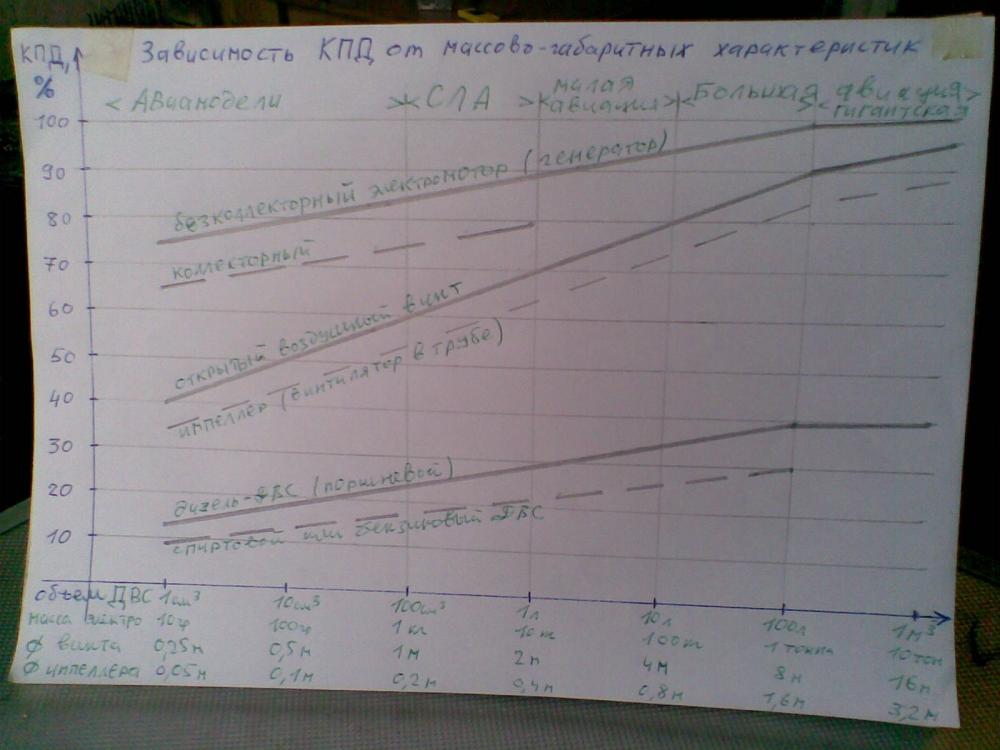

Posted December 15, 2018 так как наука ---это явление,наблюдение,анализ и вывод !!! здесь показана примерная статистическая зависимость роста кпд с увеличением габаритов компонентов бпла!!! например кпд винта медленно растёт при увеличении диаметра , потому что радиальные потери мощности потока взаимодействующие с лопастью от закручивания или от частоты вращения падают относительно окружной скорости с ростом длины окружности!!! кпд двс также медленно растёт изза уменьшения потерь на трение, потерь на теплоотдачу от зеркала цилиндра, относительное уменьшение зазоров и люфтов в механизмах,уменьшение частоты вращения с ростом объёма цилиндров!!! у электро такая же тенденция по закону квадрат -куб!!! Share this post Link to post Share on other sites
