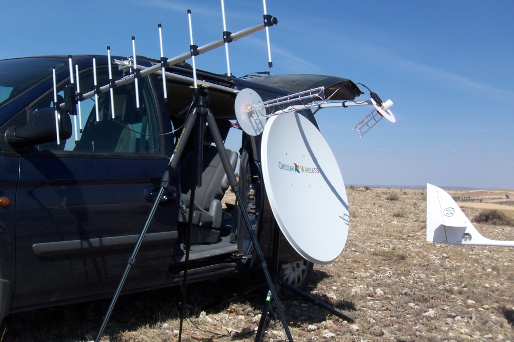

Опубликовано: 13 сентября, 2012 Новая вершина покорилась испанцу Роберто Монтиел - он улетел на 111 километр и вернулся!Всего пройденный маршрут составил 301,5 км.Носитель - мотопланер 3.6м размахом, запитый липолями, покрытой солнечными батареями крыло. Я пока не знаю, сколько было потрачено мАч, но для 100км было потрачено ни много, ни мало... 3280 мАч! Это всё потребление. Как? Очень просто - восходящие потоки на который Роберто поднимает свой планер. Т.е. моторное время - минимально, только для первой затяжки.На приеме в этот раз стояла антенна с усиление 24 дб, направлялась она вручную! Я еще раз подтвердил своё убеждение, что для полетов в даль следящая система - баловство.Тех данные полета:Glider: Fascination (Top Model CZ).LRS: Thomas Scherrer TSLRS (433 Mhz.)RC: Graupner MC-24Video Tx: 1.2 Ghz. 850 mW.Video Rx: Lawmate 1.2 Ghz.TSLRS antenna: Yagi 13 db.TSLRS plane antennas: 2 standard dipoles.поляризацию на видео Роберто используе круговую - это и верно, независимо от положения самолёта, антенны всегда правильно спозиционированны (это не касается ДН - тут все равно надо направлять антенну).Вот что рекордсмен пишет об, установленных на модель, солнечных батареях (по русски он, к сожалению, не пишет): Ok, the cells I chose are a custom cut from Everybrightsolar (California):http://www.everbrigh....olar-ce13.htmlThe dimensions are 1x3 inches each. In this size you can adapt the panel to the airfoil. They accept a slight curvature but with extreme care because they are really fragile.The tech. data for each cell:Voc: 0.5vIsc: 580mAWattage: Around 0.218wThe complete panel is made by a total of 108 cells in 36 serial and 3 parallel for a nominal output of 18 V and 1740 mA.All this energy is delivered to a tiny MPPT charger specially designed for 3S Lipo that takes the maximum adavantage of the solar panel. (the charger was made by a RcGroup?s colleague).The target was to sustain zero consumption soaring flight and that was almost achieved.The average consumption in this glider with power off is around 800 mA.In a good sunny day with a well oriented panel I almost get the zero consumption. As you can not keep those ideal conditions during all the flight I asume that the average drain is about 200-300 mah. so we are saving 500 mA. aprox. thanks to the solar energy.At this time the central wing panel is so damaged that it is almost not effective at all and unfortunately I am only saving 200/300 mA. average.The great disadvantage is the extreme fragility of the cells. You have to handle the wings with exaggerated care to avoid breaking them.Regards RobertoПоздравляю Роберто с новым рекордом и жду следующего!Его полеты сподвигни меня взглянуть на немного другое ФПВ - безмоторное, а его результаты показали мне, что нет необходимости в новороченной технике, тогда как хорошо спланированный полет - уже половина успеха..........................обсуждение на рцгрупс:111км: http://www.rcgroups....d.php?t=1730566100км: http://www.rcgroups....d.php?t=1661795(в ветке про 100км на данный момент больше тех данных) amigaman и OlegFpv понравилось это Поделиться сообщением Ссылка на сообщение Поделиться на других сайтах
Опубликовано: 13 сентября, 2012 Фотографии наземки.Скриншот с максимальным удалением почему-то не подкачивается :(Советую пройти по ссылке из первого сообщения на тему 111 км и в первом посте последняя картинка - оцените качество на максимальном удалении! Поделиться сообщением Ссылка на сообщение Поделиться на других сайтах
Опубликовано: 13 сентября, 2012 Следящая система вовсе не баловство :D . Рассказываю.Вот у меня полеты не большие на 1.5км я пока в верх летал и 5 км в даль это для меня рекорд. НО. :ph34r: . Как то забыл на на трекере отжать кнопку режим слежения. И влетел . Патч смотрел примерно в сторону полета, как только самолет был сбоку то появились помехи на экране. Не всегда полеты бывают четко по прямой, это очень сложно (если только не по точкам летишь) самолет постоянно сносит в сторону и приходится помощнику перемещать патч в сторону полета. А тут Трекер антенна сама следит. Я как только нажал кнопку(вывел из тестового режима) то сразу картинка стала четкой. Поделиться сообщением Ссылка на сообщение Поделиться на других сайтах
Опубликовано: 13 сентября, 2012 (изменено) Олег, не вырывай слова из текста ;)... для полетов в даль следящая система - баловство.прости, но 5 км - это не полет в даль, это средняя дистанция :) если активно летать в радиусе 10км то да, следящая система помогает, а дальше это, как правило, полеты по прямой туда-обратно, из дн антенны в таком полете трудно вывалитьсяЕсли у антенны ширина дн 10° - то на удалении 30 км это 2.6 км вправо/влево от оси... это очень немало :) а 10° эти, если не изменяет память, около 27 дб. Роберто же использовал 24 дб - то есть дн еще шире, и летел он дальше. Опять же, 24 дб - такое усиление это исключительно для сверх дальних полетов, как у Роберто, а нам оно нафих не надо... не летаем мы еще так далеко.Полеты на такие дистанции проходять по прямой (относительно, понятное дело что и термик надо поискать и покрутиться в нем, но для этого ширины дн хватает), то есть достаточно минимально спланировать направление полета и придерживаться его. Изменено 13 сентября, 2012 пользователем Zont Поделиться сообщением Ссылка на сообщение Поделиться на других сайтах

Опубликовано: 14 сентября, 2012 Ну я бы не был столь категоричным, может быть и реально, но однозначно у нас это труднее.Просто это расстояния уже немного не для пенолетов с электроникой от Беврц. Я не знаю никого из соотечественников, кто пробовал бы на серьезном планере ФПВ летать на ниших широтах.Роберто ответил про наведение антенны - он корректировал её каждые 10км, сказал, что в этом вообще ничего трудного нет Initially I pointed the antenna to the flight area and when I was beyond 10 km. I made a fine aim adjustment, then every 10 km. I trimmed a little bit.The advantage to fly a range record is that the route goes outbound and inboud so the relative angle to the station is almost unchanged.The aiming is not a hard task at all. Поделиться сообщением Ссылка на сообщение Поделиться на других сайтах
