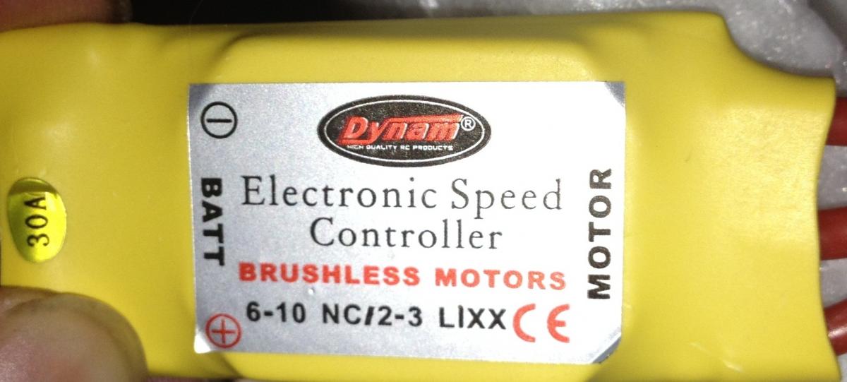

Фото регулятора в фас и в профиль можете сделать и тут выложить?
Ну вообщем вот такой он
Судя по информации отсюда http://www.aero-hobby.ru/category/%D1%8D%D0%BB%D0%B5%D0%BA%D1%82%D1%80%D0%BE%D0%B4%D0%B2%D0%B8%D0%B3%D0%B0%D1%82%D0%B5%D0%BB%D0%B8/brushless-esc-for-aircraft/%D0%BD%D0%BE%D0%B2%D1%8B%D0%B9-%D1%80%D0%B5%D1%81%D1%83%D1%80%D1%81953.html
BEC в нем имеется.
Но все же, для того, чтобы убедиться, берем тестер (вольтметр), подключаем питание к регулятору (мотор можно не цеплять), и на тоненьком трехжильном проводе (там желтый, красный и черный провода) измеряем напряжение между контактами черного и красного проводов. Если есть 4.8 - 6.0 вольт - то ВЕС работает и можно смело запитывать приемник через канал газа.
