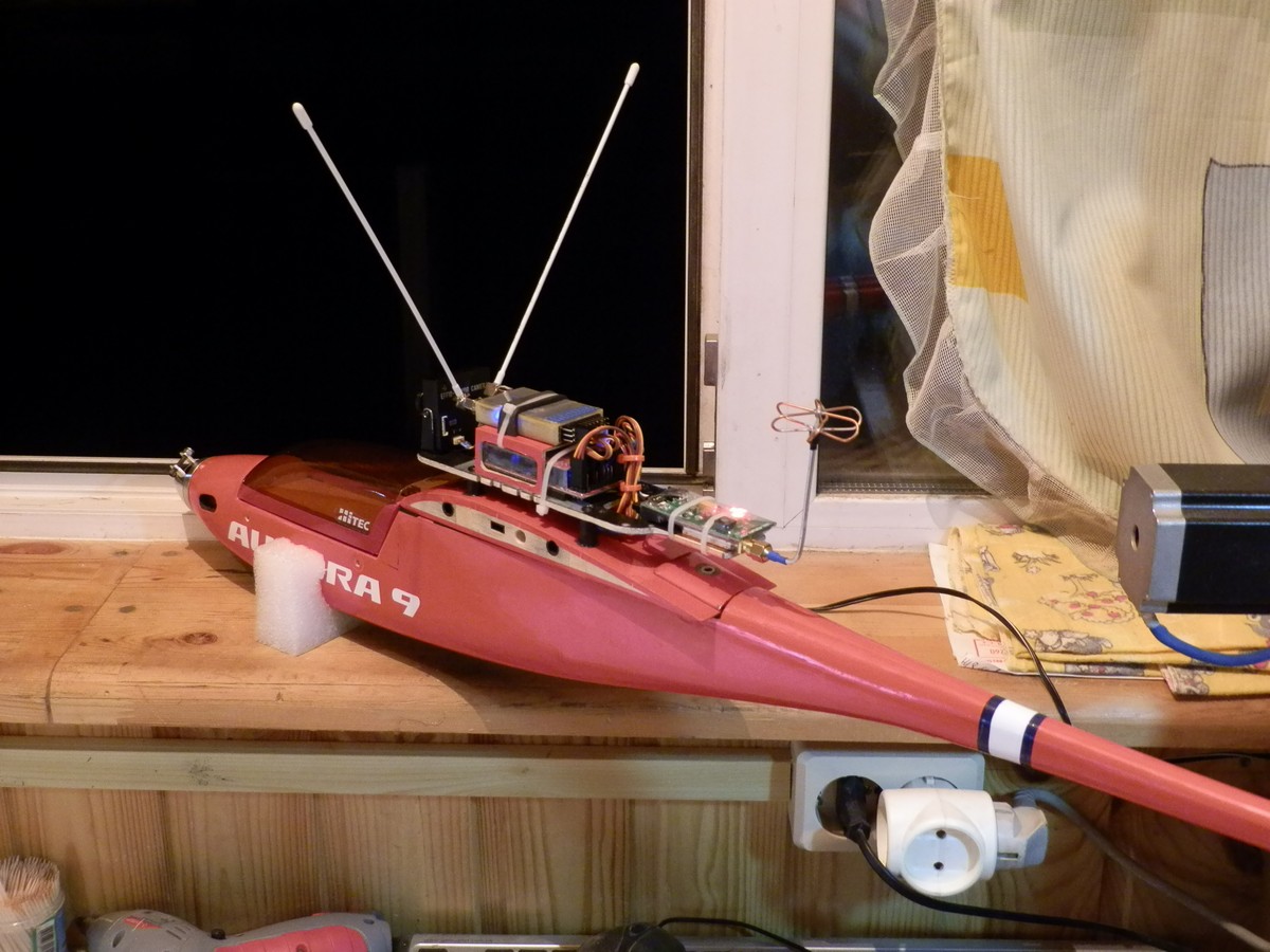

Сделал подиум для оборудования для первого облёта. Облёт состоится примерно в таком вот виде:
post-3650-0-49272500-1430411217_thumb.jp
RVOSD поставлю без GPS-приёмника, в настройках выключу АП, чтобы планер не улетел в неведомые дали случайно... Ну или настрою его на FBW. Завтра буду делать проводку. А перед первым взлётом обязательно проверю по земле без лопастей - нет ли взаимных помех оборудования. Впоследствии, когда всё облетаю, убежусь, что всё работает как надо, буду делать полноценный "багажник" с обтекателем. А пока так. Праздники, погода шикарная - тепло (даже жарко днём - до +28), ветра почти нет... Самая "та" погода для облёта. :)

Ну что... К облёту готов. :)
post-3650-0-58378600-1430586743_thumb.jp
АП вроде настроил правильно - надо будет в поле ещё раз проверить. Gain по каналам roll и pitch настроил от балды - дома точно не выставишь. Надо в полёте смотреть. Канал yaw не настраивал - он не используется в моей кофигурации RVOSD. Управление с передатчика попробовал - всё работает. Очень непривычно видеть дёргающиеся плоскости - недостаток дискретности приёмника RLink. Привык к высоким разрешениям приёмышей Hitec AFHSS. Ну да ладно - привыкну. Мож завтра и облетаю. Если в огороде у родителей не зависну. Видно будет. На всякий случай заряжаю аккумуляторы.

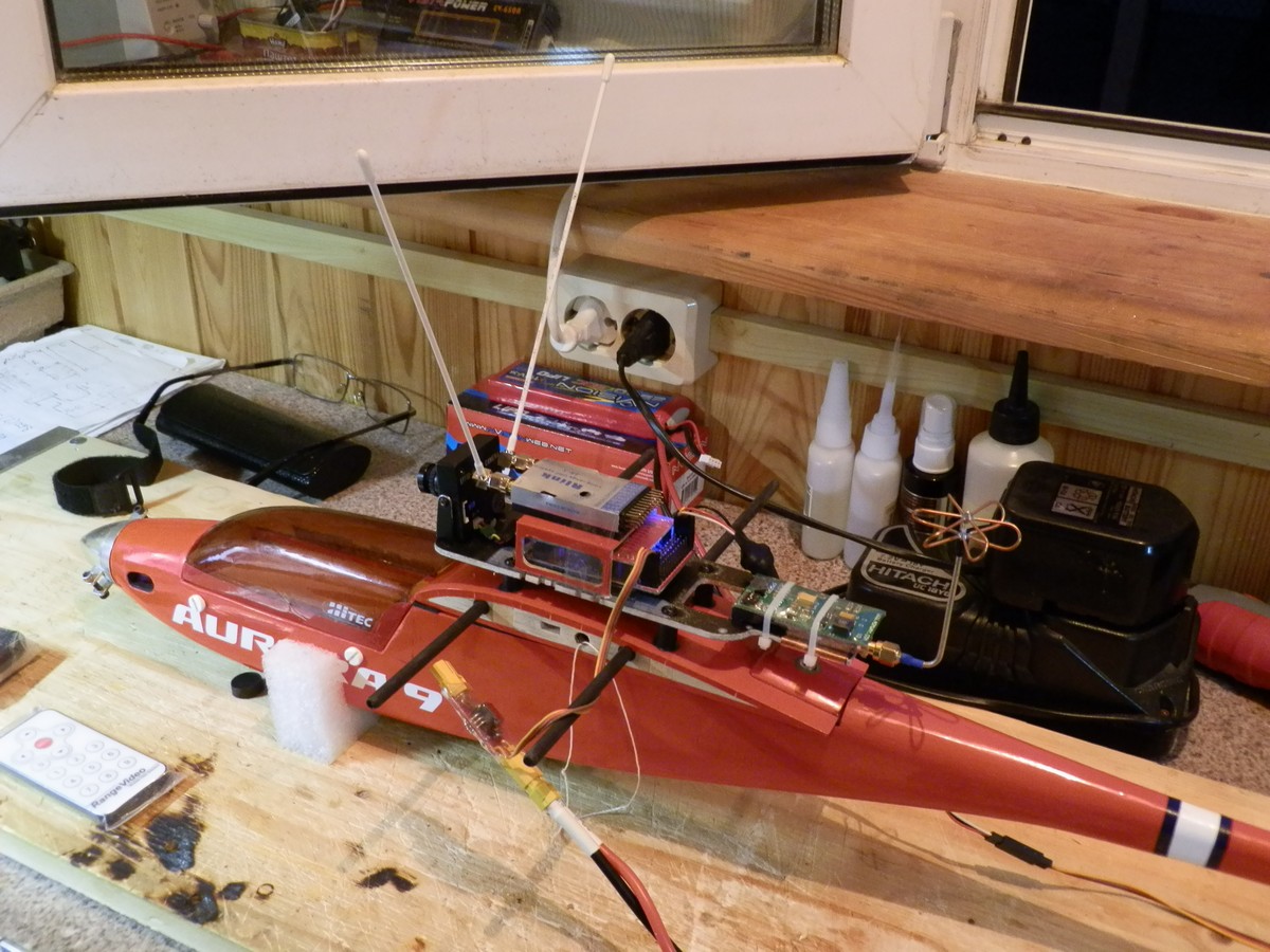

В общем, удалось завести GPS-приёмник. Таки прав был - тот приёмник, который изначально был с RVOSD, оказался нерабочим. Новый заработал, но для этого его пришлось вынести на длинном кабеле аж на стабилизатор Т-образного ХО. Кабель хорошо экранирован - всё работает стабильно. Лишь бы ЦТ планера не сильно уплыл от лишних 10гр. в хвосте... Завтра планирую облёт - погода шепчет:
Для начала сниму лопасти с планера и покатаюсь на машине по полю в радиусе 1...1,5км - посмотрю как себя LRS ведёт и видеолинк. И если всё нормально - попробую облетать. Буду писать полёт на DVR приёмника. Потом выложу что получилось.
Вот так установил GPS-приёмник:
post-3650-0-36799400-1434048581_thumb.jp post-3650-0-90488700-1434048581_thumb.jp
Неплохо получилось - даже трубка ТКСП, которая экранированный жгут закрывает, в цвет попала. :)

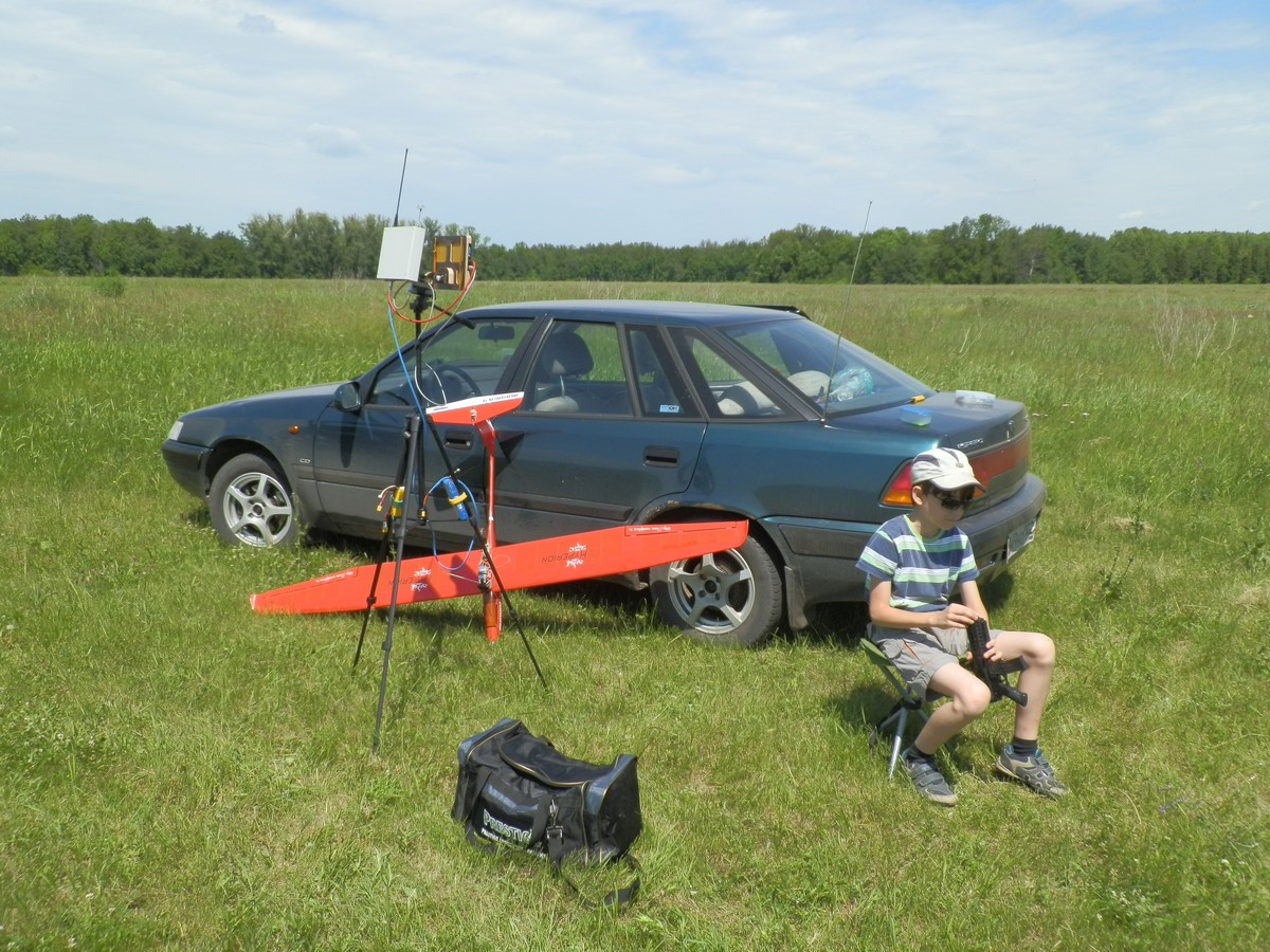

Ну что, съездил, полетал.
post-3650-0-03363200-1434111338_thumb.jp
Это были мои первые в жизни полёты по камере. Что могу сказать - прикольно. Но, как ни странно, не зацепило. Налетал одном аккумуляторе порядка 15км с одного взлёта. В шлеме летать очень удобно - девайс себя оправдывает на все 100! Однако, видимо я себе слишком много нафантазировал, слишком большими были ожидания от FPV. В результате, конечно не разочарование, но как минимум неудовлетворённость. Нет, планер летал хорошо, несмотря на довольно сильный ветер по верхам, забрался я на 430м и летал в радиусе 1км - дальше не рискнул, хотя видеолинк был отличный, RSSI RLink на максимуме. Но всё же - городская черта, хоть и не жилая зона. К сожалению от волнения забыл жмакнуть на DVR кнопку записи, поэтому ролика нет. И всё бы ничего, но как то скучно оказалось всё это - на десятой минуте полёта уже хотелось вернуться и сесть. От качества картинки ожидал бОльшего. Нет, камера, видеолинк отработали отлично, просто у меня сами ожидания были завышены. Ну и моя дальнозоркость ещё подвела - картинка была несколько размыта. В общем, не зацепило, увы. Видимо буду продавать всё это хозяйство (кроме планера - он, как и ожидалось, летает просто отлично!) пока оно совсем новое - это первый вылет всего оборудования. Ну не моё это, судя по всему, увы. :( Чуть позже прикину цену за всё и дам объявление - следите кому интересно.
