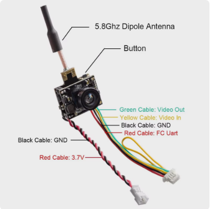

Есть в наличии такой мини передатчик AKK AIO-SA 5,8 ГГц стоит на планере FPV антенка монополь максимальная мощность передатчика до 200мв, если летать на высотах 50-100 м как думаете хватит мощности на 3 км? https://aliexpress.ru/item/1005002884221689.html?ysclid=m60gfotrz791077625&sku_id=12000022610601310
2025-01-18 17-08-55_Мини-передатчик AKK AIO-SA 5,8 ГГц _ AliExpress – Яндекс.png
Если будет прямая видимость, то хватит. Антенна "монополь" не существует.
