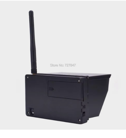

На видеопередатчике FPV планера  стоит антенка монополь - линейной поляризации...гуру посоветовали и на монитор поставить такую же... на алишке продают монопольки для вайфай роутеров двухдиапазонные 2.4\5.8 гг подойдут ли к монитору? Как бы смысла ставить клевер на передатчик нету, поскольку летаю чисто в горизонте без крутых виражей и  петель...
Или подскажите где купить такую...на алишке сплошь клеверы продают ...а диполек нету...

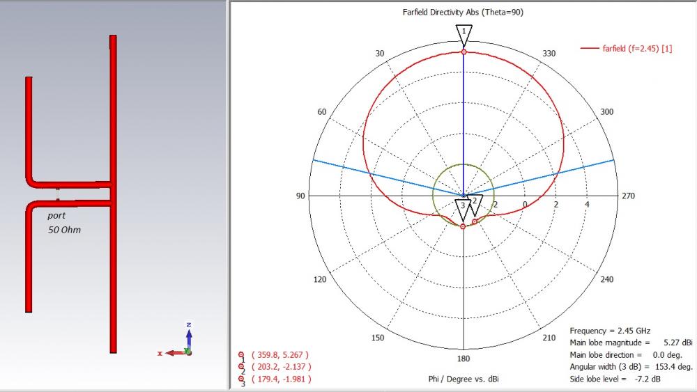

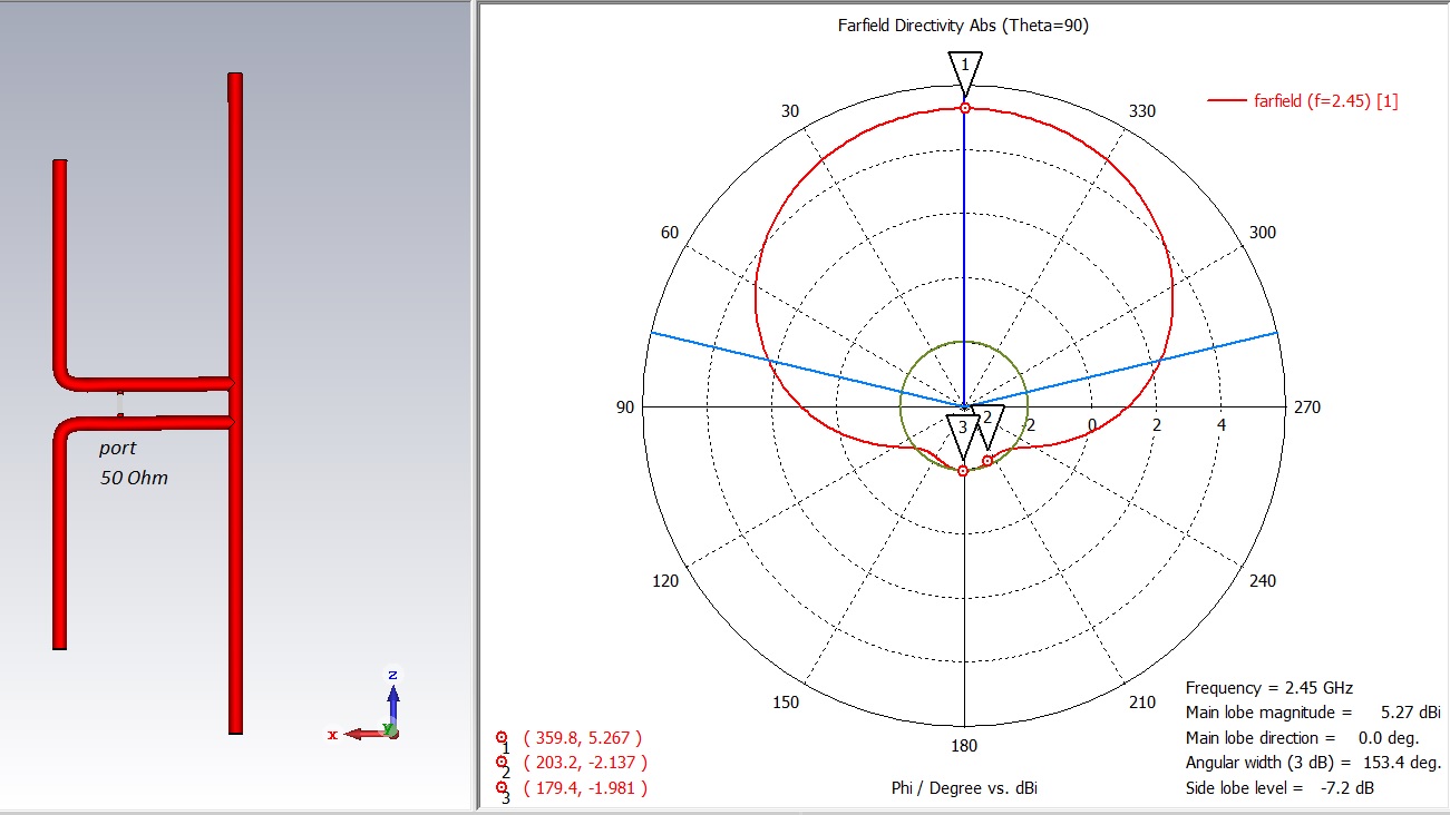

 Лучше сами сделайте слабо направленную антенну из диполя и рефлектора с сектором обзора около 180 градусов.
Ок понял
Для примера полуволновый диполь с рефлектором обеспечивает усиление около 5.2 dBi, сектор излучения около 153 градусов.
