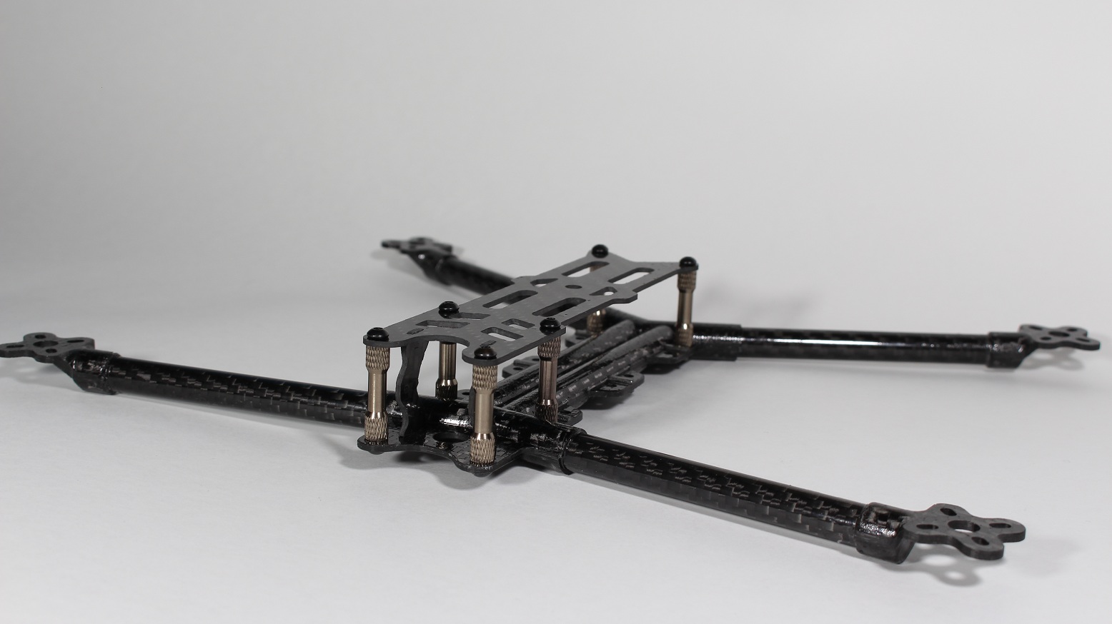

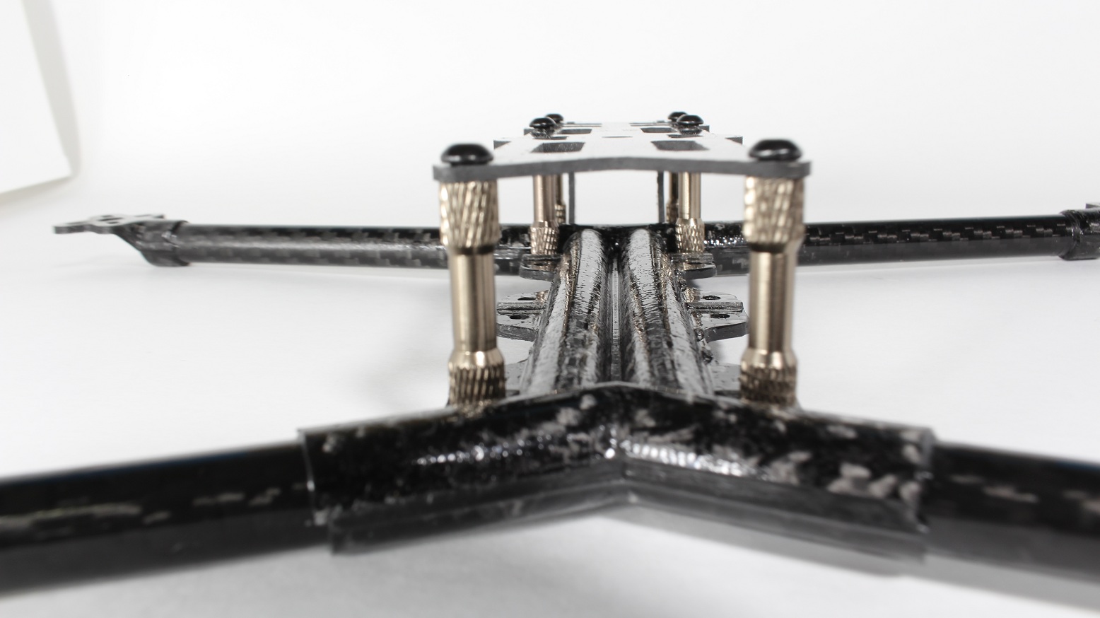

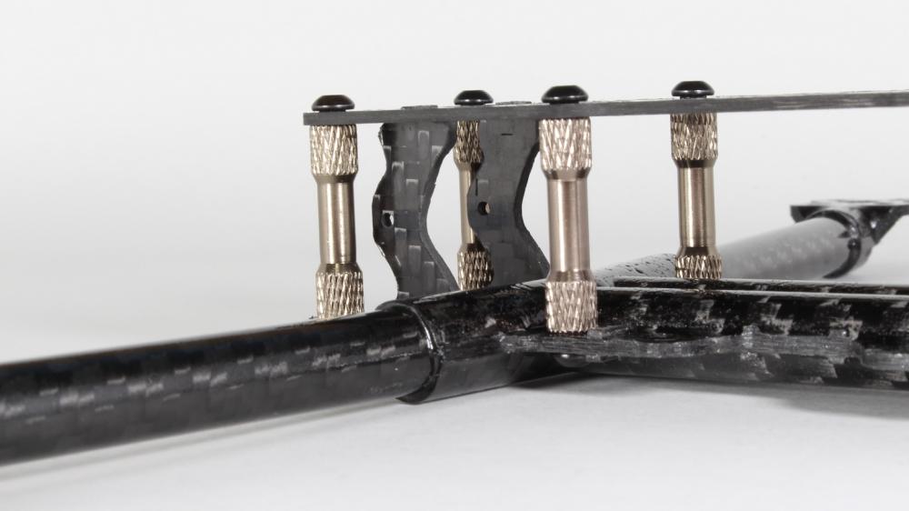

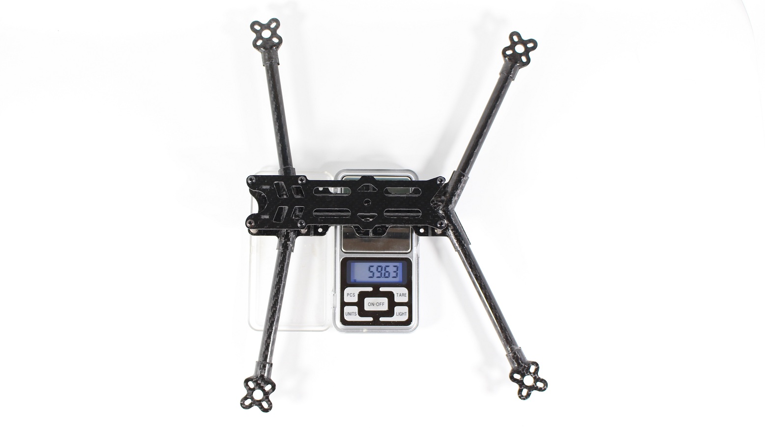

Всем привет. Предлагаю вашему вниманию раму для дальнолета 7" собственной разработки. Главная идея была сделать максимально возможно легкую и достаточно жесткую раму. Получилась конструкция из карбоновых трубок 10мм на лучах и профильным основанием центра (автобуса). На раме можно разместить два стека 30.5 Х 30.5, крепление под микро камеру 19 Х 19. Вес рамы в сборе составил 60г.

Как раз таки на таком и снимать. В 20 году были на кавказе и на похожей раме летали к вершинам гор. Макс удаление было 7км с набором высоты 1.5 км от места взлета. Но тогда была рама тяжелая 110г.
Вот и заморочился облегчить но сохранить жесткость.
