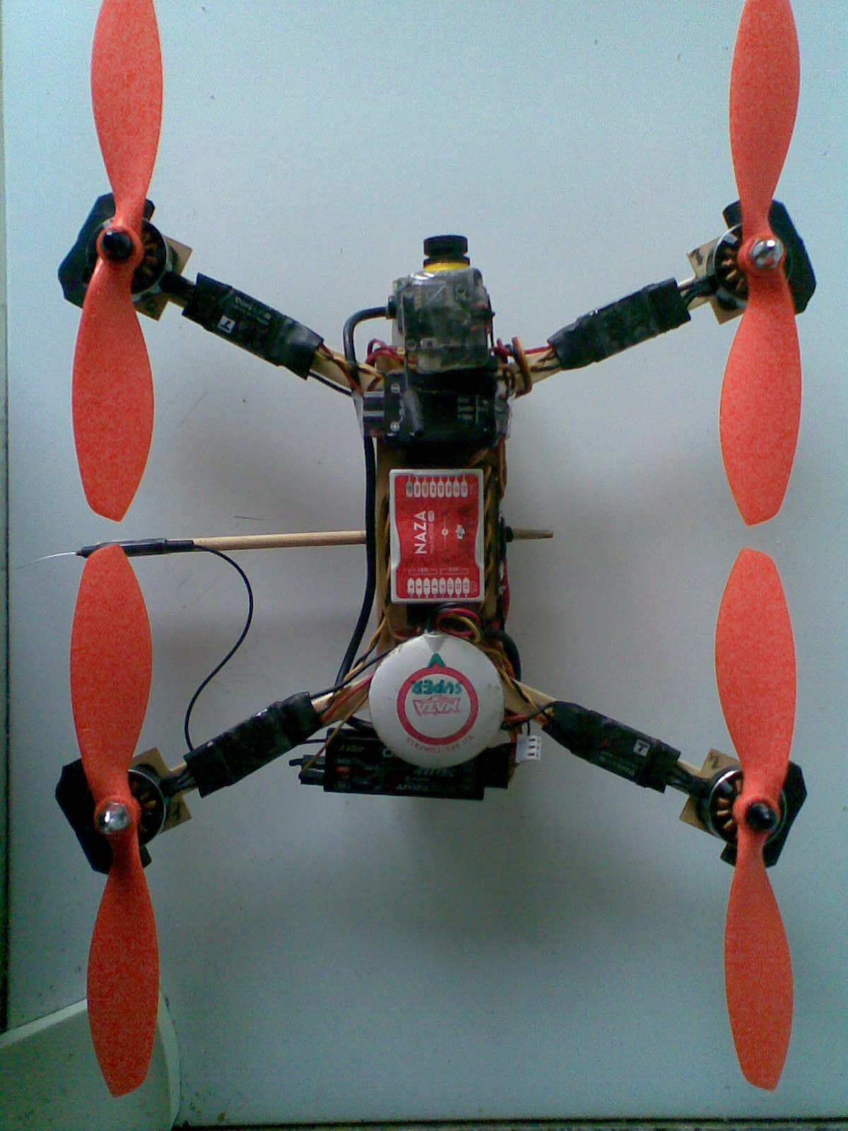

вот пример моей конструкции долголёта
1) диагональ 260 мм под винты 7 дюйм полётной массой 450г
2) ВМГ--бк 2205--1800 массой 28г, р/х 15а на 2-3 банки  массой 11г, винт двухлопастной 7х4 слоуфлаер массой 6г----итого с проводами 4 х 45г=180г
3)рама композитная с деревянными лучами ---50г
4)полный автопилот,,НАЗА лайт,,----импульсник ДС-ДС,полётный контролер, ЖПС-компас,светодиот,7канальный р/у приёмник 2.4Г----итого  авионика массой 100г
5)видео онлайн---передатчик 3г на 5.8Г мощностью 200мвт ,камера 650 твл 7г, вертикальный поворотный механизм  с  серво 10г----итого масса 20г
6)акку-липо на 7.4в х 1.8 ач с рейтингом 30С массой 100г
полётное время на крейсере 21км/ч 18 минут---эффективность 10г/вт!!!!!!!!!!!!!!!!!
Если перейти на литий-ионную сборку 2х3 =6банок  по13 вт ч и общей массой 6х50г=300г ---- и поставить современный легкий автопилот ,то полётная масса возрастёт до 600г и время до 60 минут
