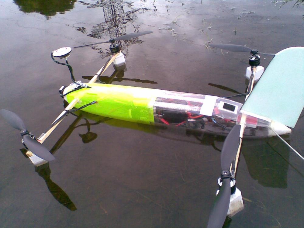

предлагаю сюда постить нестандартные мультироторы типа ползающих и плавающих -----например видел квадрокоптер на гусенечном ходу----очень забавное устройствои похоже на фантастическое насекомое ----может ползать и преодолевать горки и ямки помимо самого полёта или моя всепосадочная и всепогодная игрушка
есть класс летательных аппаратов типа конвертопланы,где вертикальный взлёт и посадка  как  у мультироторных платформ, прижились только несколько схем------
1 три или четыре несущих электро вмг неподвижных и вертикальной тяги и пятый вмг уже двс в горизонт , смесь классического моноплана самолёта с квадриком----актуален лишь при средних размерах бпла массой более 10 кг и размахом 2-3 метра ----коэффициент разгрузки мощности висения к крейсерской мощности горизонтального полёта 5-6 раз!!!
2 два три четыре несущих винта на поворотных механизмах и небольшие поддерживающие аэродинамические крылышки в горизонтальном полёте на крейсере-----разгрузка мощности 4-5 раз!!!
3 гибридная схема , где на самолёт жестко прикреплены четыре электро вмг под углом 30 град вперёд относительно вертикали----два спереди крыла на пилонах  и два сзади крыла ----- взлёт и посадка с опущеным хвостом и затем наклон всего аппарата и горизонтальный полёт----работа винтов в косом потоке----разгрузка 2.5-3 раза-
прелесть всех этих схем всепосадочность----то есть взлёт и посадка на воду, на снег,песок ,камень при условии пузатого фюзеляжа и положительной плавучисти
