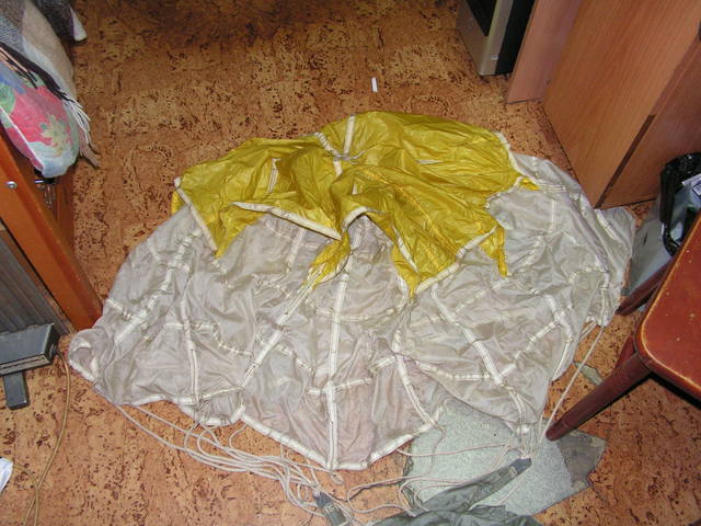

Нет, он совсем не тяжелый, сегодня взвесил, всего 283 грамма
Острожнее с этим парашютом !
Это парашют в сложенном состоянии
Это если развернуть
Осторожнее с этим парашютом ! Купиликак раз  его с рук в Новосибирске (сказали что летал как раз на 5 кг аппарате), похоже они его не открывали к их счастью). Слава богу в трубе продули перед тем как на самолет поставить. При нагрузке 5 кг - скорость 9 м/с, при 6,5 кг - 14 м/с и порвалась центральная стропа. Не хочу обидеть производителя, но что то не сходится. Либо нас надули. В любом случае проверьте перед реальным использованием.
Пришла стабилка от парашюта Д-6. Вес БЕЗ СТРОП 280-290 грамм. Стропы есть, но, ИМХО, уж черезчур толстые, следовательно тяжёлые. Купол сшит весьма хорошо, прошит матерчатыми лентами. Вряд-ли лопнет при любом напоре воздуха.
