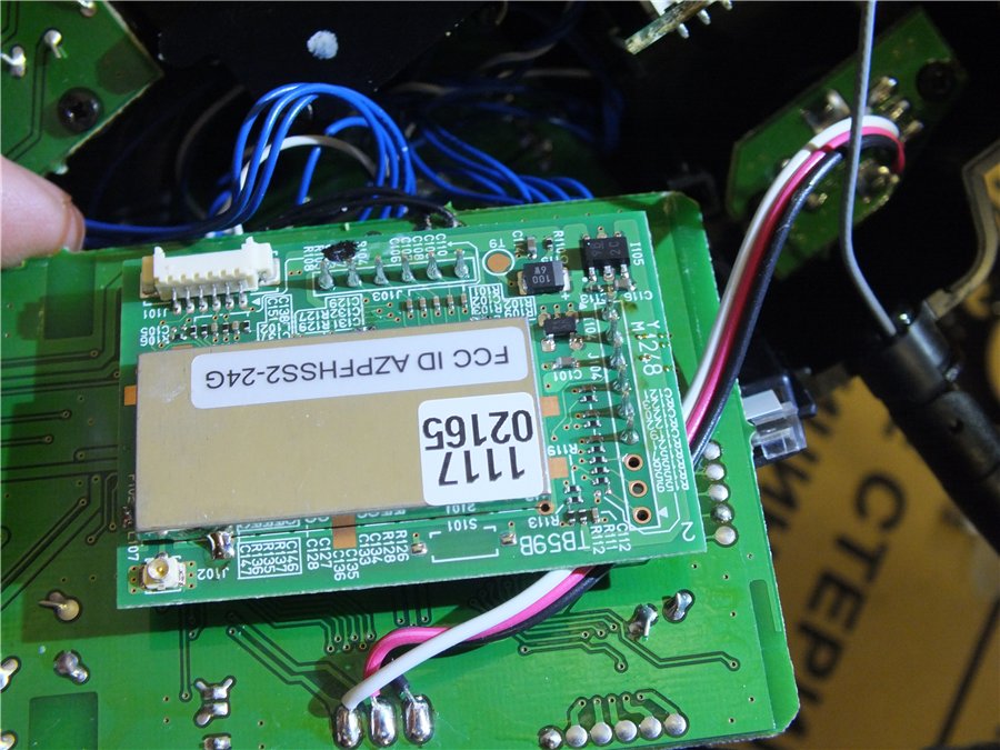

Здравствуйте товарищи! Не так давно увлекся FPV темой, решил смонтировать FPV систему на автомодель. Для этого я прикупил LRS систему Rockwell 433. Только вот незадача, нет на моем автомодельном пульте (futaba 4pl) тренерского разъёма (не смог найти в инструкции даже упоминания о нем), хотя внутри обнаружились незанятые разъёмы.  Я подумал и решил, что наверняка можно на передатчике (самом модуле внутри) найти PPM, плюс и минус и подключить к нему LRS передатчик. Сам я в технике не особо силен, поэтому задаю вопрос форумчанам, возможно ли это, и если возможно, то как найти PPM и нужный плюс с минусом. Заранее спасибо за помощь.

на футабе я так и сделал - оставил тренерский разъем для хедтрекера и сделал отдельный выход для лрс на серво разъем. распиновку футабовског оразъеманашел в интернете так что у меня проблем не возникло :)
Можно пожалуйста поподробней про распиновку? Я никак не могу найти для своего пульта никакой электросхемы
сразу выскакивает по запросу в гугл картинках "Futaba распиновка"
http://www.rc-network.de/magazin/artikel_03/art_03-0069/kap3/3-03.gif
думаю и другое найдется :)
Дело в том, что у меня не предусмотрен вывод ppm сигнала и такого разьема тоже нет. Вот мой передатчик изнутри:
