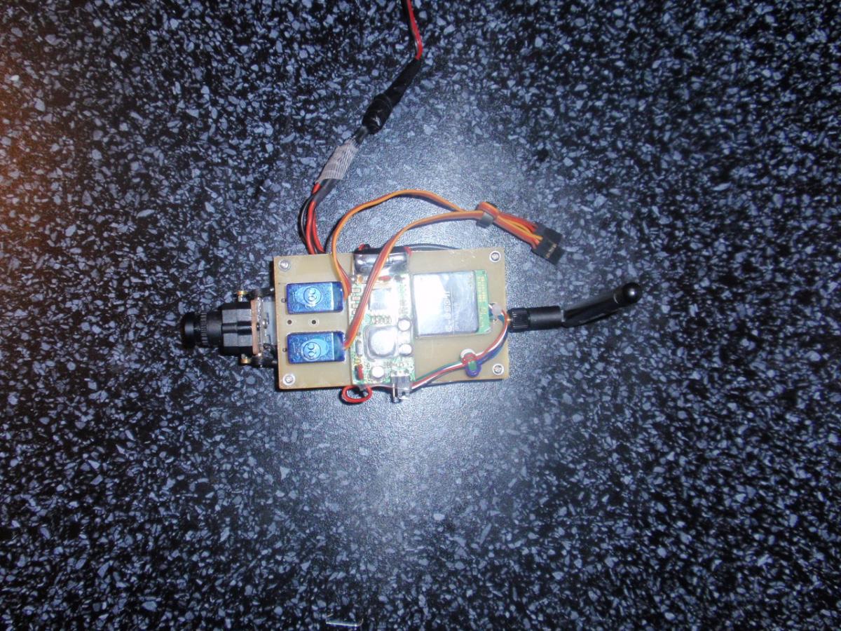

Коллеги, кто как борется с необходимостью переносить ФПВ оборудование с модели на модель? Буржуев у которых на каждой модели свое оборудование просьба не отвечать.
Я попробовал слепить ФПВ модуль. В максимально маленьком обЪеме размещены камера с механизмом поворота, стаб на 5v, видеопередатчик, osd, и GPS приемник.
GPS ловит точно, видео тоже без помех.(на дальность не проверял пока).

Но решение с расположением антенны на 5.8 не очень удачное. При полете к себе, будут проблемы с видео. Надо антенну выше выносить, либо развернуть ее вниз.

Только мне кажется это несколько перебор - чтобы все полностью стояло на одной фанерке... Камера - вещь отдельная, фонящая. ГПС-датчик тоже не проблема вынести.
А вот все остальное игловское хозяйство с его обилием проводов так и просится в единый модуль...

После того как все провода в феритовые кольца сделал помехи исчезли. Согласен не проблема вынести ГПС датчик, как и все остальные потроха разместить на модели, но хочется тратить на это минимум времени. И установлено все не на 1-й фанерке а между 2-х пластин текстолита, что обеспечиает большую вероятность сохранить передатчик и осд целыми. (Я про вертополеты))))
Это так для фотоссесии, родная антенна не очень. Я туда клевер подобрал.

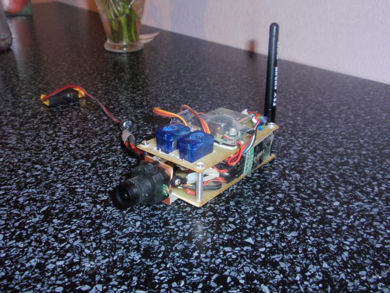

Андрей, можно подробнее фото узла поворота и наклона камеры?
Задумка интересная, если удастся совместить оси вращения то можно поставить защитный колпак от камер охранных систем.

Хотелось придумать компактный механизм, который не ломал бы сервы. Задача выполнена, недостаток - не самые большие углы.

Каналы на сервы настраиваются не сложно. Очень похожи на V-tail. Если нужно помогу настроить в прошивке ER9/Turnigy.
Данная компоновка камеры, по моему, обеспечивает лучшую аэродинамику.
