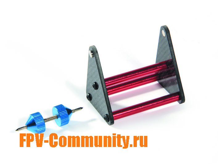

Любые, даже самые качественные пропеллеры нуждаются в балансировке. Именно отсутствие балансировки является основной причиной вибраций на FPV носителе и источником "желе" на видео.

Для того, что бы воспользоваться баланисром, зажмите винт между металлическими конусами и вывесите балансир между магнитами. Более тяжелая лопасть будет двигаться вниз. Вам необходимо уравновесить лопасти пропеллера, используя наждачную бумагу или кусочек скотча.
