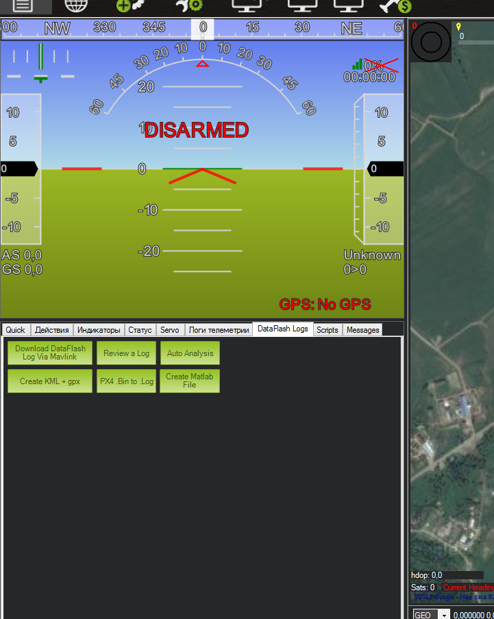

не там пытаетесь логи скачать похоже
Захожу в терминал - скачать лог. Все интуитивно, далее строчки побежали.
Не в терминале это делается.
Тутpost-3315-0-73473800-1433925190_thumb.pn
Здесь лог записанный на полетный контроллер или это лог записываемый на компьютер через радио модем?
