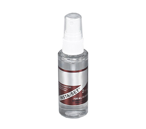

Опубликовано: 11 мая, 2013 Акселератор (или активатор) циакрина является катализатором, ускоряющим работу этого клея, создавая подходящую щелочную среду во время полимеризации клея и позволяя ему быстро схватываться даже густым слоем. Активатор распыляется на цианакрилатный клей в тех случаях, когда клей начинают вытекать из места соединения двух плотно сжатых деталей. Применение дополнительного количества клея вдоль шва в сочетание с активатором в разы увеличивает прочность связи между поверхностями деталей. Когда материалы разных деталей сложно склеить, то можно распылить активатор на поверхность одной из деталей, а к другой детали применить цианакрилатный клей.При соединении детали склеятся МОМЕНТАЛЬНО. Активатор ускоряет время схватывания любого цианакрилатного клея до 2-5 секунд, не вызывая при этом никакой потери в прочности связи. Он совместим со всеми типами материалов. Вещь очень полезная и удобная, рекомендую!PS. При использовании активатора реакция склеивания происходит быстро с выделением энергии, будьте осторожны, не обожгите пальцы. Поделиться сообщением Ссылка на сообщение Поделиться на других сайтах
