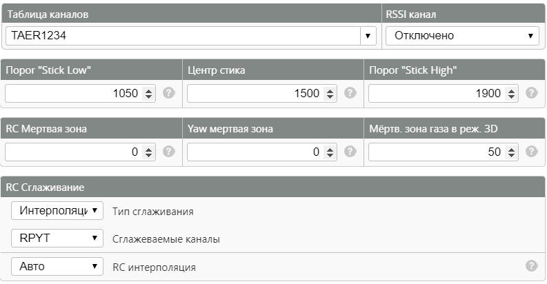

Во вторых, я чуть чуть не понимаю как заставить коптер реагировать на команды с моего DPRCS (Jumper T8SG PLUS). Как бы я вижу в BetaFlight что он принимает все команды, и реагирует на них корректно, как по логике и должно работать, но он не снимается с Lock и не запускается. Скрин настроек из раздела "Приемник" в BetaFlight прикладываю. Прошу людей, которые знают больше меня и может быть прошли через такие-же дебри с успехом помочь мне, очень бы хотелось испытать этот коптер на деле)

И Вам здравствуйте. В таблице каналов выставите АЕТR.
Забыл. GPS подключен? Калибровку датчиков делали? И какой у Вас приемник?
