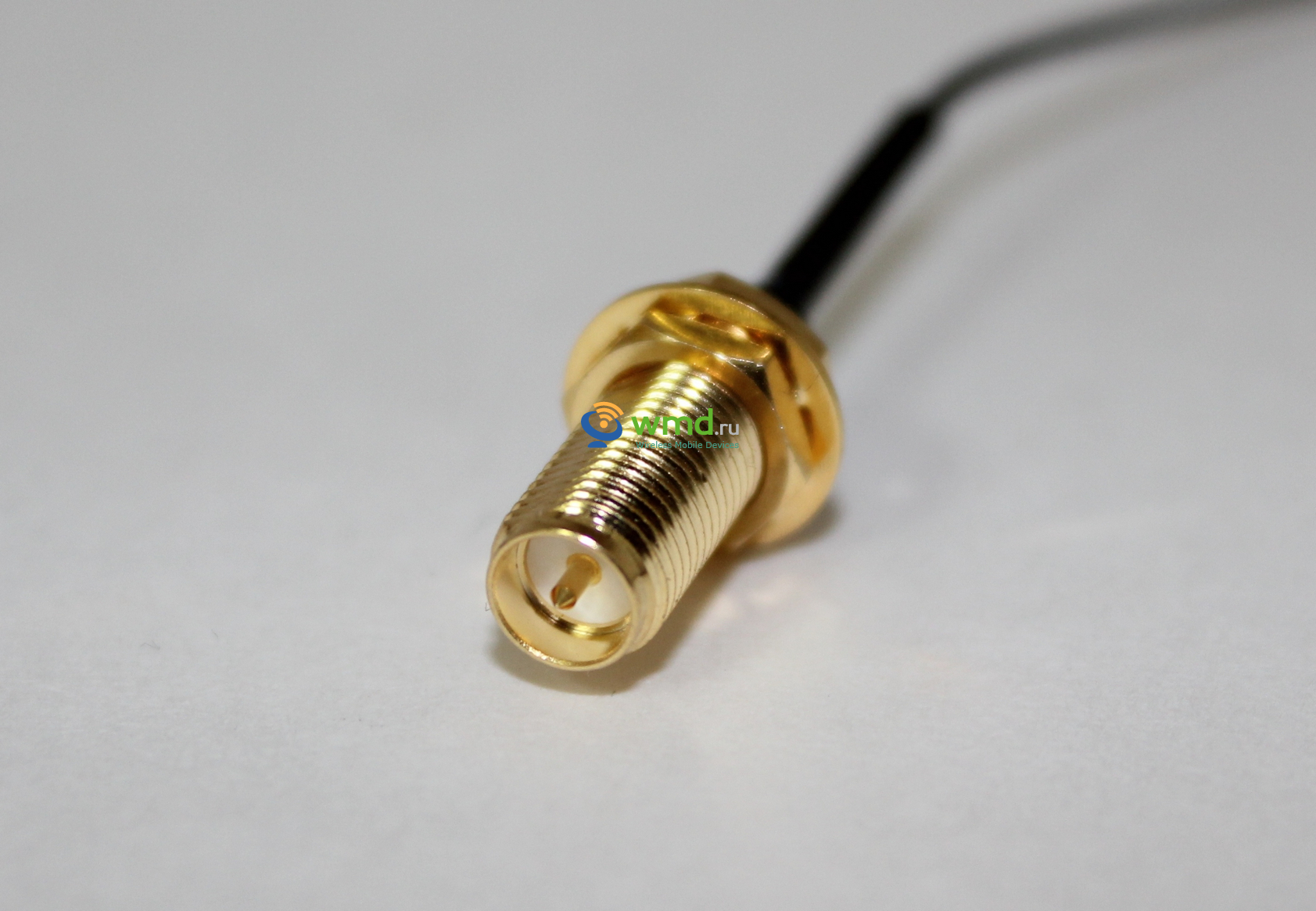

Кирилл,  планирую переделать аппу под бустер, только запутался какой все же нужен переходник
Переходник U.FL - SMA  или  переходник u.fl to rp-sma (про который написано в соседней теме- Делаем съемную антенну на модуле Futab )
Тебе нужен RP-SMA Female , у него внутри контакт торчит, а не дырка. :D
