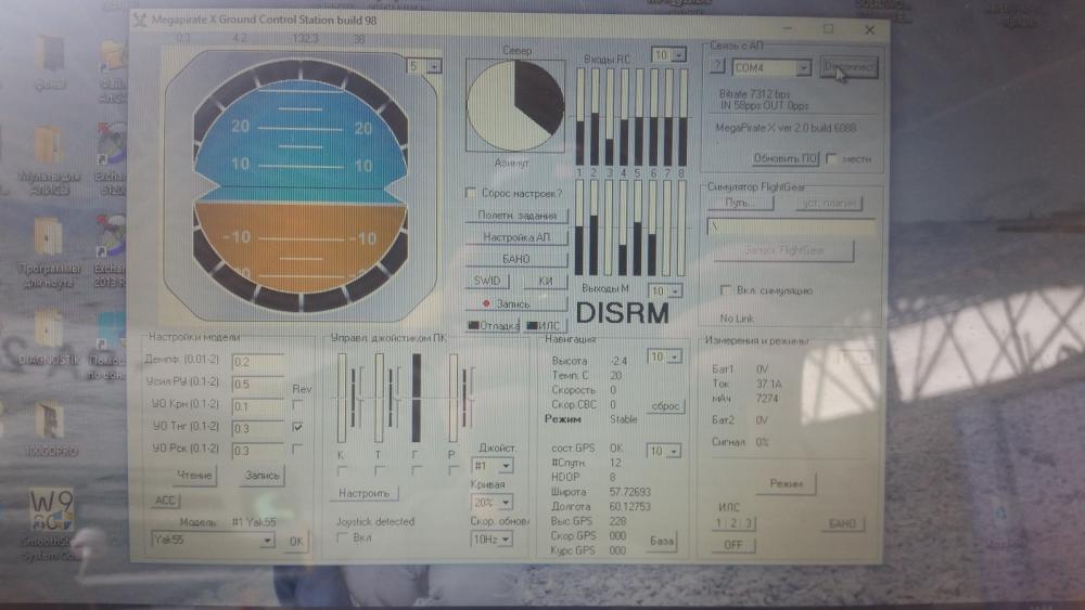

делаю в этой последовательности. Горит красный светодиод на плате наземка не реагирует. Выше слова обновить ПО пишет calling bootloader.. и ничего не происходит

Всем привет! Я вернулся!!! После долгого перерыва готовлю ЯК55 2,6м с мотором DLE111 к полету под управлением Пирата. Нужна помощь! Все перерыл но не могу разобраться как правильно настроить уровень газа для АРМИНГА. Делаю по инструкции газ мин, потом газ макс, запись, на илс уровень газа 0, потом рудер вправо и?! ничего! количество спутников влияет на арминг? может для бензинок отдельным тумблером арминг реализовать?
Если с компа армить то все ОК
Edited by Creator991
Надо смотреть, какой диапазон газа и руддера, возможно, слишком мал.
Арминг тумблером делается легко - во вложении скрипт, его записать во флеш через КИ-блокнот, выставив флаги "автозагрузка" и "автозапуск". Тумблер вешать на Д1, соединение с корпусом - арминг. Дизарм - соответственно, наоборот.
Проверяется в окне терминала - через 4 секунды после переключения будут появляться надписи "Двигатель блокирован" или "От винта".
Arm_tumbler_1.0.bas

хорошая новость, скрипт заработал. сделал тумблер на самом самолете, думаю так удобнее. Плохая новость при настройке АП случайно коротнул на микро секунду + с -, выгорела плюсовая дорожка снизу платы, все восстановил но еще не проверял, ну и чуток приболел. так что облет откладывается
