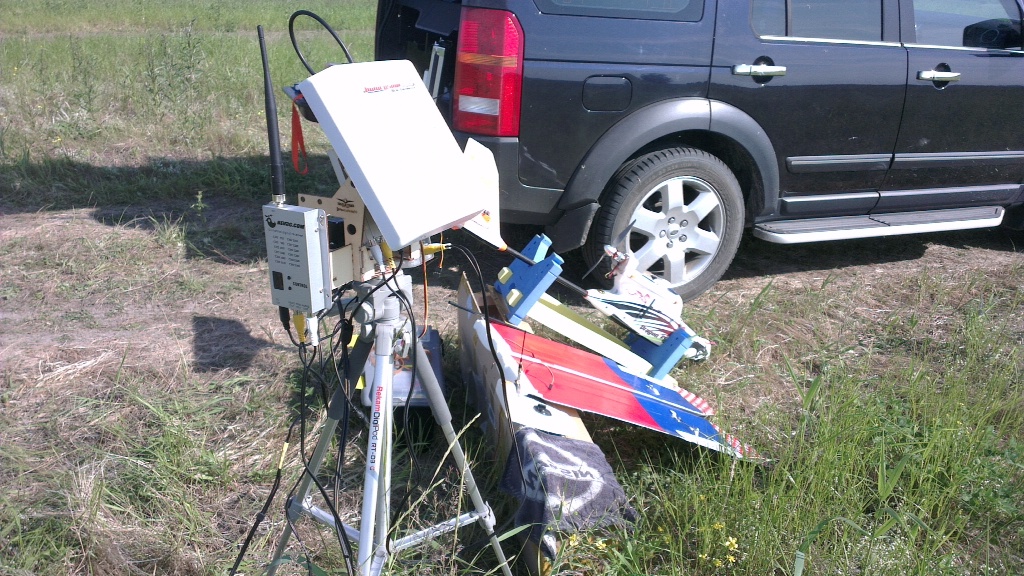

На земле 2 приемника, как правило, с разными антеннами (к примеру патч и штырь). Сигнал с приемников поступает на входы диверсити с выхода снимаем наиболее "качественный" сигнал видео (и аудио) и он поступает на подключенное устройство вывода изображения, очки или монитор.

приемники ставятся одинаковые - два штуки. с разными антеннами. подключаются через диверсити
