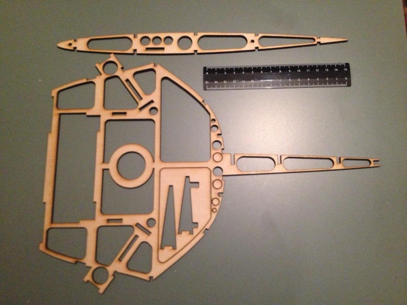

Порезал не спеша. Лазер рулит)
post-3532-0-13043500-1447431236_thumb.jp
post-3532-0-60855600-1447431245_thumb.jp
post-3532-0-25747900-1447431255_thumb.jp
:excl: Нужны идеи и предложения реализации отдельных элементов проекта. Форумчане, среди вас есть настоящие гуру FPV полетов! Подключайтесь :help:
За мной не заржавеет.
Учтите что крылья и фюзеляж таких размеров вам придется обтянуть стеклом. Прикиньте вес самолета.
на экране монитора детали не выглядят такими большими.
