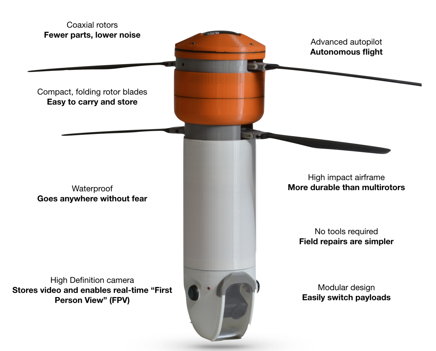

А как он летит допустим вперёд?
Если я правильно понял - как любой игрушечный соосник. Нижняя тарелка с автоматом перекоса.
Да, скорее всего тарелка перекоса.
Сверху, походу GPS антенна. В общем, нет предела совершенству. Думаешь уже все велосипеды изобретены, ан нет. ))
Во, видно схему. На нижнем роторе тарелка и сервы.
andreilee666 понравилось это
...гравицапа блин...
Chipmaster понравилось это
Интересный ротор. летает только наклоняя вперёд, и изменяя курс вращением винтов походу. Ибо тарелка с 1 приводом.
Электроника походу вся Ардукоптеровская.
У него лопасти фиксированного шага (как на игрушечном сооснике) по этому он, как и соосник будет оочень уязвим в ветренную погоду, т.е. что бы снизиться ему надо уменьшить скорость вращения роторов, а следовательно и общую тягу, в этот момент его будет сильно сносить ветром, а если он попытается "газануть" против ветра то при этом пойдёт ещё и вверх (я так Бигламу потерял :( )  Углы отклонения тарелки там вряд ли большие, потому как это приведёт к перехлёсту.
Так что на мой взгляд хоть эргономика у него больше (чем у той же "Лили") подходит для того чтобы кинуть его в рюкзак, плюс сменные подвесы, хочешь "гохо" хочешь Мобиус :rolleyes: , но вот лётные характеристики думаю никакие... :(  Чтобы оно летало и летело шаг должен быть регулируемым, а это усложнение и удорожание конструкции... да ещё и полётное время полюбому снизится...
Подозреваю, что проект ставит перед собой иные цели, тупо что-то куда-то срочно доставить, а не снимать крутое плавное видео.
Проблема соосников, в первую очередь, не в фиксированном шаге, а в неуправляемом верхнем роторе.
